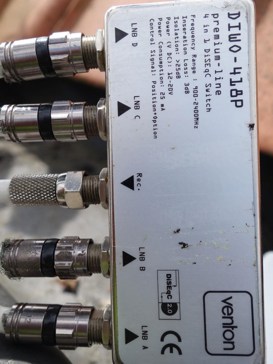

hierbij wat meer gegevens via foto's.  ik gebruik wel de venton switch. de ander heb ik nog wat vragen over en gebruik ik nog niet. heb nog met een pare duur merken geprobeerd maar dat werkte niet dus teruggebracht.  eigen werd me verteld dat deze zoawat overal op werkt in de speciaal winkel.

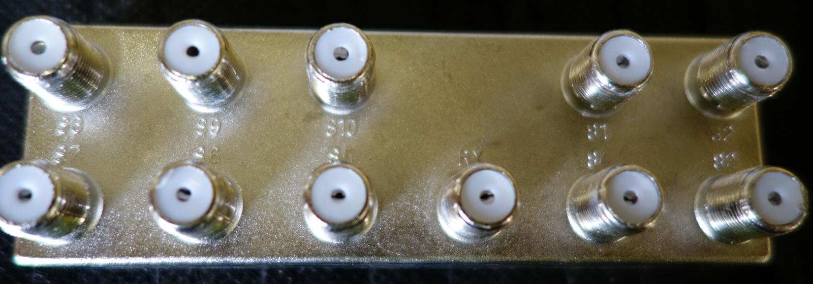

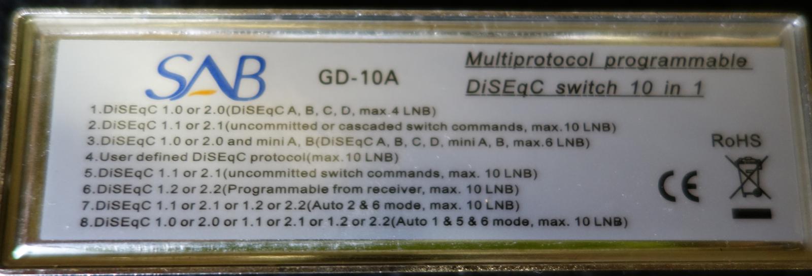

Over de SAB GD-10A switch heb ik alleen beeld via de S1 aansluiting. Voor de rest krijg ik op geen enkele satelliet ontvanger beeld via s2 s3 enz. Hoodkabel staat op RY (receiver lijkt me). Op de brief geven ze dus 8 schakel modussen maar daar kom ik dus niet aan uit
Ben waarschijnlijk maar een leek dus wat betekent dat 1 tm 8 verschillende DiSEqC nu en welke kies ik dan voor b.v. 4 LNB's, 6 LNB's en 8 LNB's en hoe stel ik deze dan in op mijn ontvanger die 1.0-1.1 en 1.2 hebben. Gaat dit dan automatsch als ik 1 van deze kies(1.0-1.1 en 1.2) of moeten er speciale instellingen bij de tuner instellingen worden gedaan. Zo ja welke dan.

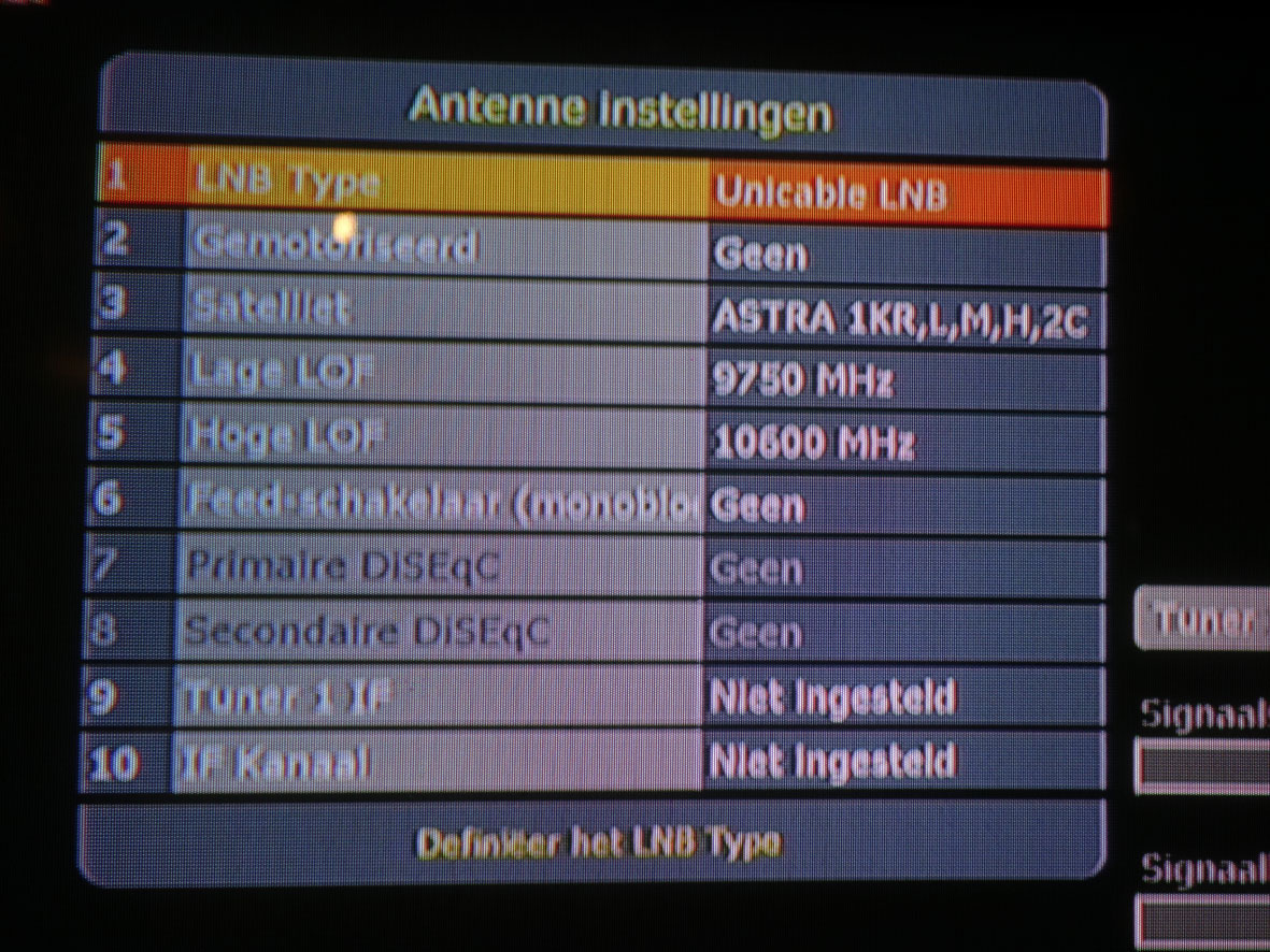

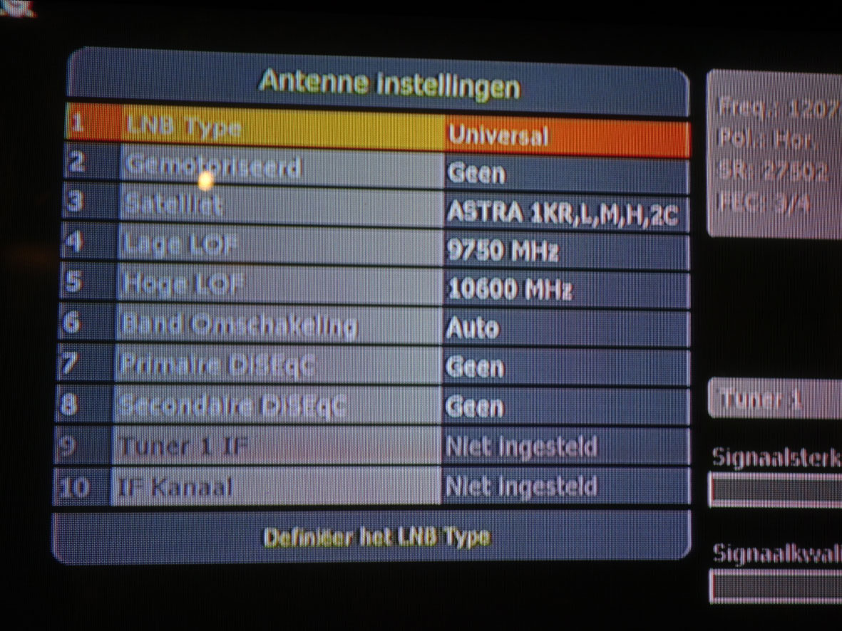

Dat ziet er naar uit dat je geen enkele lnb hebt benoemd bij de disecq instellingen op je toestellen.
Een diseqc kiest altijd poort 1 (ingang1 ) als die niet wordt aangestuurd, in dit geval zal dat de astra 19.2 lnb zijn, waardoor je telkens gaat scannen op de astra 19.2.
Ik snap niet dat je überhaupt beeld hebt, bij beide foto's staat DiSEqC geen, maar die moet je  configureren op de manier waarop LNB's op de switchen zijn aangesloten.

In ieder geval een stuk meer informatie.
De Belden H125 coaxkabel is in orde. Daar kunnen de problemen niet door ontstaan.
En inderdaad, de diseqc posities staan niet benoemd. Dan kan het niet werken.

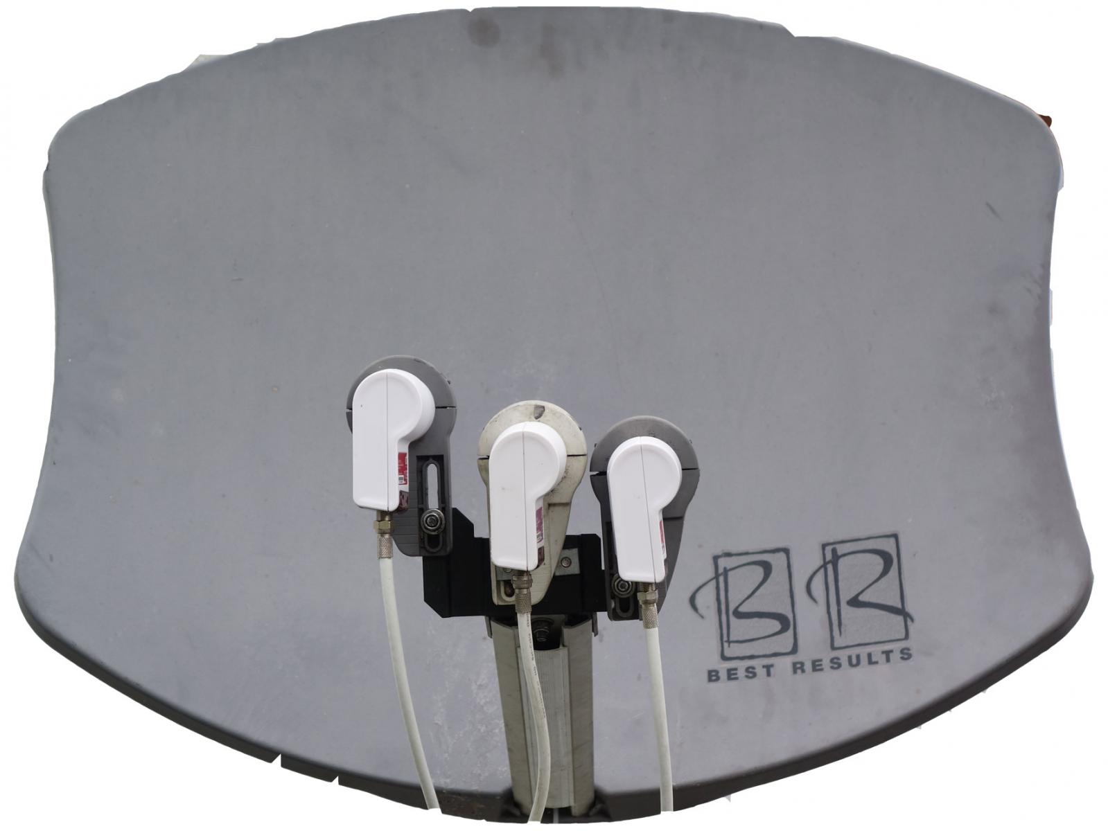

De houder voor drie lnb's is volgens mij de G3A-support voor de Hotbird 13 en Astra 19,2 en 28,2. Gebruik je die ook voor de ontvangst van die drie satellieten?

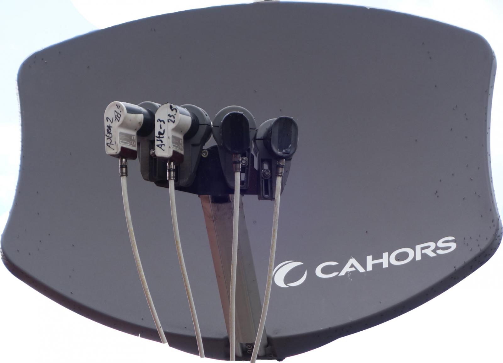

Van de hoogte instelling van de lnb-houders klopt maar weinig. Ook de skew van de lnb's staat niet optimaal.
Het support voor 4 lnb's ziet er beter uit wat afstellingen betreft maar ook de skew kan voor de Astra 23,5 en 28,2 wat beter denk ik.
Voor lnb-type moet je Universal kiezen, niet Unicable lnb.
Als je niet meer dan vier lnb's gebruikt, dan moet je voor diseqc 1.0 kiezen en de lnb's aansluiten  op de poorten 1 t/m 4

Even reactie op vragen Gebruik inderdaad bij de 3 lnb's voor Hotbird 13 en Astra 19,2 en 28,2. Wat betekent skew en hoe stel je deze goed af net als de hoogte?
Ik ben er nu uit met dank aan iedereen. Het was inderdaad de instelling onder diseqc. Is me nooit vertelt bij aankoop wat ik hiermee moest
weet nu eindelijk hoe dat werkt.
