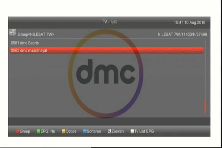

Satfeeds-DX Geplaatst: 10 augustus 2016 Delen Geplaatst: 10 augustus 2016 Hallo dus als ik het goed begrijp is er 1 zender te ontvangen. Tja dan is het niet de moeite om daar een satelliet op te gaan afstellen jammer. Zag dit ook op http://nl.kingofsat.net/freqs.php?&b=326&pos=8W&standard=All&ordre=freq&filtre=no Overigens ik kan wel als het weer wat meezit met een 1meter schotel behoorlijk wat zenders 600+ ontvangen op 7W. Reeds enige tijd heet de Atlantic Bird2 nu Eutelsat 8 West B. http://www.flysat.com/e8wb.php Op een 90 cm Visiosatschotel met Inverto black ultra lnb komt de Europabeam (1 zender, ERT Europe) en MENA-beam goed binnen bij redelijk weer met 265 zenders. Als je blindscant op 8°W neemt hij wel de sterkste transponders van 7°W ook mee. Op Nilesat onvang ik 582 zenders. Satfeeds-DX Edision Piccollo Benelux Edition Cahors Big Bisat :13°E, 19,2°E, 23,5°E, 36°E, 39°E, 46°E, 52,5°E Triax 88 cm: 7°E, 2°E Triax 64 cm: 42°E Triax 78 cm: 4°W Maximum E-85: 28,2°E, 21,5°E, 16°E, 10°E, 5°E, 1°W, 5°W Maximum E-85: 14°W, 22°W, 30°W Visiosat 90 cm: basis 7°W die draaibaar is van 70,5°E tot 45°W DVBT-TNT DAB+ Link naar reactie Delen op andere sites Meer opties om te delen...

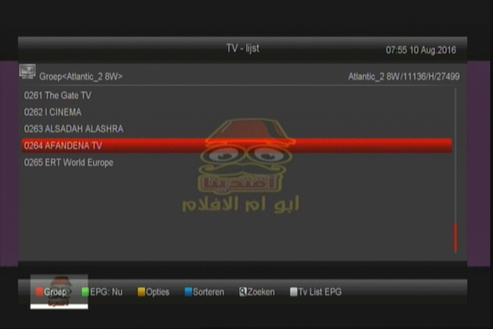

Alex1970 Geplaatst: 10 augustus 2016 Delen Geplaatst: 10 augustus 2016 Om de transpondergegevens even compleet te maken voor ERT World: 12623V, DVB-S2, 8PSK, SR 2428, fec 2/3. Dit is tevens ook de enige zender op de Europa-beam. De rest van de zenders zitten op een andere footprints die in Nederland niet te ontvangen zijn. Volgens mij is de MENA beam ook in Nederland te ontvangen.Op mijn 120cm schotel met Black Ultra LNB komt deze met zo'n 7-8 dB binnen, de Europa beam knalt met meer dan het dubbele binnen. Alleen 11096V ontvang ik gek genoeg niet. Dreambox DM920: 2x Triple tuner (2x DVB-S2X multistream + DVB-C/T2) Xtrend ET10000: 1x DVB-S2, 2x DVB-C/T2, IPTV OpenPLi 8.3 VU+ Duo / Dreambox DM800 / TBS 5925 Channel Master 180cm offset: 39.0°E-37.6°W, SAB 97 schotel 45.1°E-60°E, 80cm vast: 28.2°E/23.5°E/19.2°E/13°E | DVB-T/DAB: VHFIII/UHF combi-antenne op zolder. Link naar reactie Delen op andere sites Meer opties om te delen...

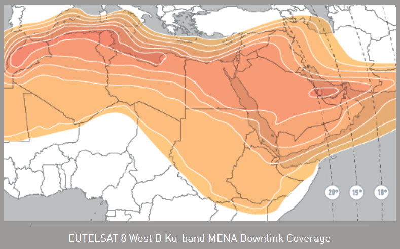

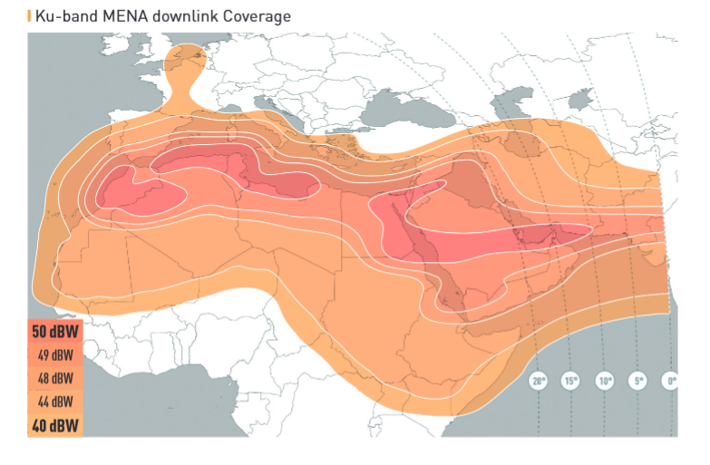

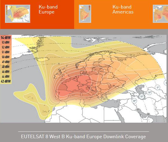

Sprietje Geplaatst: 11 augustus 2016 Delen Geplaatst: 11 augustus 2016 Merkwaardig.Op de officiele site van Eutelsat is twee keer de footprint van de Eutelsat 8 West B zien en die zijn niet helemaal hetzelfde.In één van die footprints is een zijlob richting België te zien die ook het westen van Nederland bedekt. De veldsterkte zou 40dBW zijn. Daar heb je een schotel van 120cm voor nodig volgens de omrekentabellen. Met die footprint is het wel te verklaren dat je in Nederland de Mena beam van de 8west te ontvangen is. Link naar reactie Delen op andere sites Meer opties om te delen...

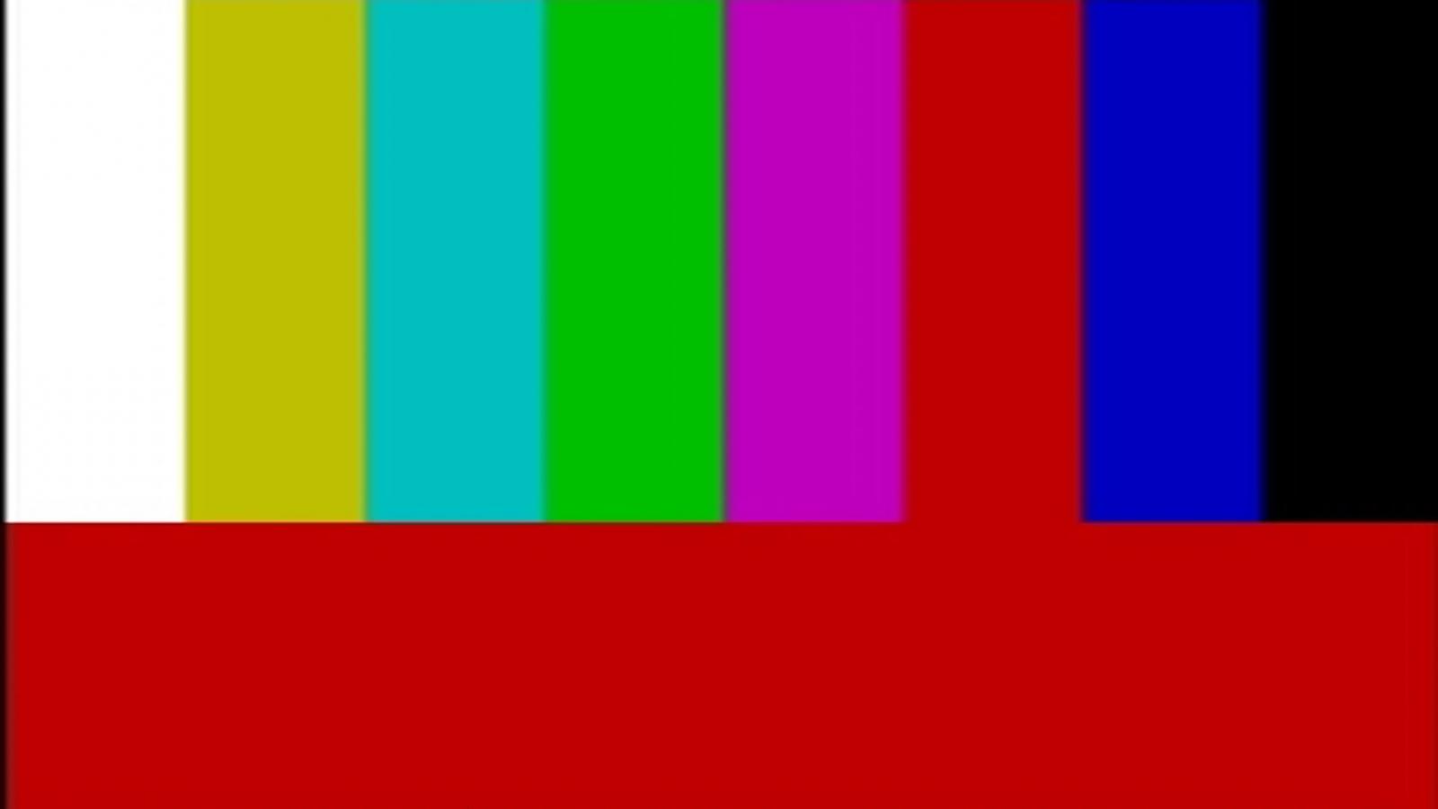

Crazy Sat Geplaatst: 11 augustus 2016 Delen Geplaatst: 11 augustus 2016 (aangepast) Alleen 11096V ontvang ik gek genoeg niet. Alex, alle zenders van 11096 komen hier probleemloos binnen aan 8,5 dB. De Eutelsat 8 West is prima te ontvangen. Een tip , stel niet af op de ERT World Europe , deze is een (te ?) sterke TP ( +/- 15 dB ) maar stel zoals de vrije fries aangaf op 12586 V 2222. Deze heet niet voor niets "Marqueur" ! Bij mij komt die binnen met +/- 12 dB met een Deltastar 90 cm. Stel optimaal af op deze zender waarvan je 24/24 een testbeeld ontvangt. Eenmaal deze perfect uitgericht krijg je alles binnen die je op de 8°W kan ontvangen , de mena beam inbegrepen. 11 augustus 2016 aangepast door Crazy Sat feedhunting , a crazy hobby ! Edison OS mio 4K UHD + Octagon SF8008 4K UHD + Dr.HD F15 + Edison OS mini + Technomate TM-5402 HD M3 CI , Moteck SG2100 + Deltastar 90 cm + Invacom C120 QDF-031 Quad lnb + SkyStar HD2,TBS5927 , en TT-budget S2-1600 kaart. Channel Master 180 cm schotel + ESX241 lnb voor C-band. DVB-T2 via Oostvleteren,Egem,Mont des Cats,Bouvigny en Doornik. Link naar reactie Delen op andere sites Meer opties om te delen...
Emekli Geplaatst: 12 augustus 2016 Delen Geplaatst: 12 augustus 2016 Alex, alle zenders van 11096 komen hier probleemloos binnen aan 8,5 dB. De Eutelsat 8 West is prima te ontvangen. Een tip , stel niet af op de ERT World Europe , deze is een (te ?) sterke TP ( +/- 15 dB ) maar stel zoals de vrije fries aangaf op 12586 V 2222. Deze heet niet voor niets "Marqueur" ! Bij mij komt die binnen met +/- 12 dB met een Deltastar 90 cm. Stel optimaal af op deze zender waarvan je 24/24 een testbeeld ontvangt. Eenmaal deze perfect uitgericht krijg je alles binnen die je op de 8°W kan ontvangen , de mena beam inbegrepen. 12586 V 2222, waar haal jij die freq vandaan?, kom deze niet tegen bij flysat en KoS. Vu+ Uno 4K SE en 1TB HDD / Samsung 65'' UHD Smart TV. Vier schotels, 150, 120, 90 en 120** cm., voor Astra 1 & 3, Hotbird/Eurobird, Türksat, ** is tijdelijk buiten gebruik. Link naar reactie Delen op andere sites Meer opties om te delen...
Crazy Sat Geplaatst: 12 augustus 2016 Delen Geplaatst: 12 augustus 2016 (aangepast) 12586 V 2222, waar haal jij die freq vandaan?, kom deze niet tegen bij flysat en KoS.Is Zal die niet vinden bij flysat,lyngsat,enz..... Het is een "baken" TP die door vele feedhunters wordt gebruikt. Het testbeeld is 24/24 actief. Het kan zijn dat het bij sommige ontvangers wordt ingelezen als een data bestaand , kijk even daar. Maar je hebt er wel beeld op. 8.0°W 12586, V, 2222 DVB-S QPSK FEC 1/2 MARQUEUR (Globecast) 4:2:0 Ligt op de Europe Beam , in Turkije ga je een flinke schotel nodig hebben denk ik. 12 augustus 2016 aangepast door Crazy Sat feedhunting , a crazy hobby ! Edison OS mio 4K UHD + Octagon SF8008 4K UHD + Dr.HD F15 + Edison OS mini + Technomate TM-5402 HD M3 CI , Moteck SG2100 + Deltastar 90 cm + Invacom C120 QDF-031 Quad lnb + SkyStar HD2,TBS5927 , en TT-budget S2-1600 kaart. Channel Master 180 cm schotel + ESX241 lnb voor C-band. DVB-T2 via Oostvleteren,Egem,Mont des Cats,Bouvigny en Doornik. Link naar reactie Delen op andere sites Meer opties om te delen...
