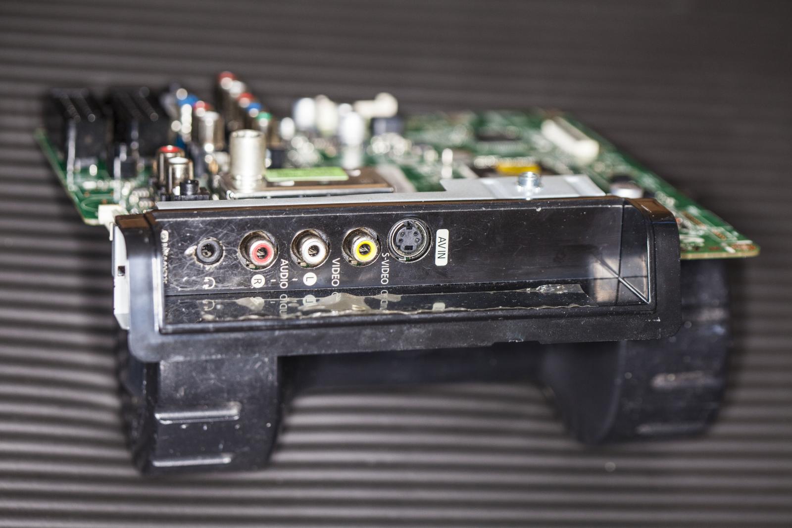

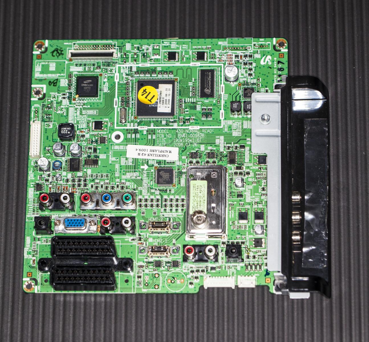

het mainboard op jou foto`s is een BN94-01762F.
de eeprom hier op is een 24C256B
