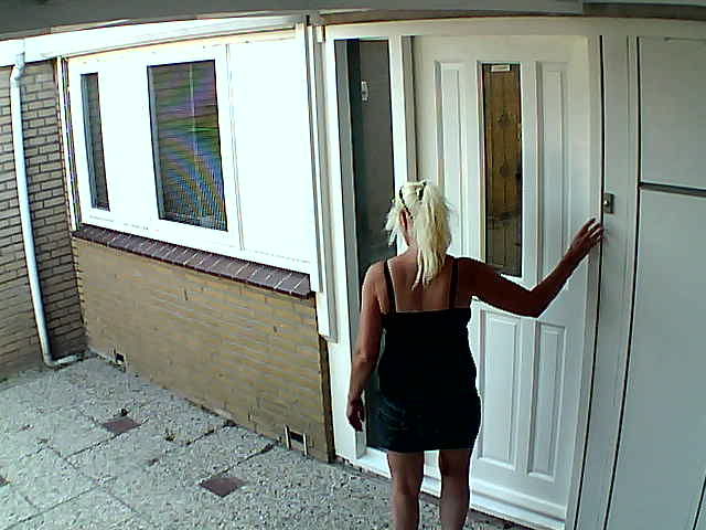

De Foscam werkt goed onder windows 10 met FoscamVMS daar kan je (niet getest maar kon altijd) ook de wanscam mee bekijken en instellen.
Indien je een iPad hebt is de owlr goede software welke veel meer camera's aan kan dan de meeste andere programma's die in de windows store staan.
Als je bij mij aanbelt krijg ik een berichtje op mijn iPhone, soms leuk, en kan dan zien wie er voor de deur staat.
