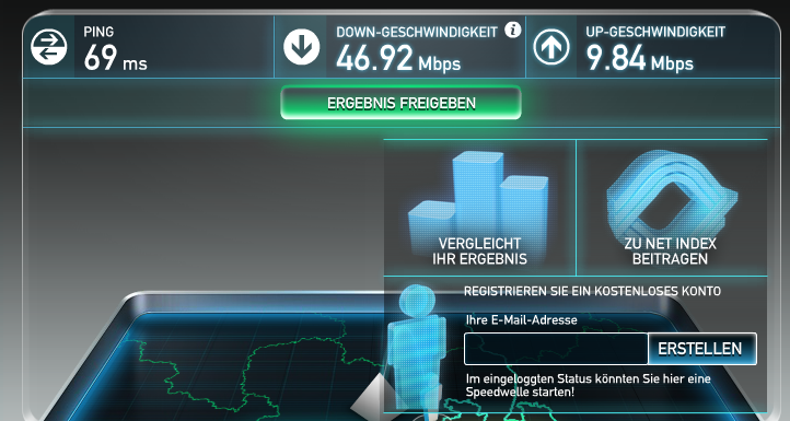

Tonskidutch Geplaatst: 15 september 2016 Geplaatst: 15 september 2016 even een uitsnede van een interessant site Fazit: Wählt man eine Antenne mit kleinerem Öffnungswinkel (bis ca. 60°), verschlechtert sich gerade bei fehlender Sichtverbindung zum Mast die Performance der LTE-Verbindung erheblich, da ja das direkte Signal nicht durchkommt und der kleinere ÖWinkel viele der wertvollen Mehrwegesignale einfach ausblendet. Panelantennen, wie die Novero Dabendorf, bieten einen recht hohen ÖW von 60°. Das macht diese toleranter und nutzt auch indirekte Signale, welche durch Reflexionen und Beugung beim Kunden ankommen. bron LTE-ANBIETER.info de openingshoek is bij diffuus signaal belangrijk, een richtantenne met kleine openingshoek heeft in het bos vaker problemen. No Rhyme No Reason LTJ Xperience, Jackson Sloan
