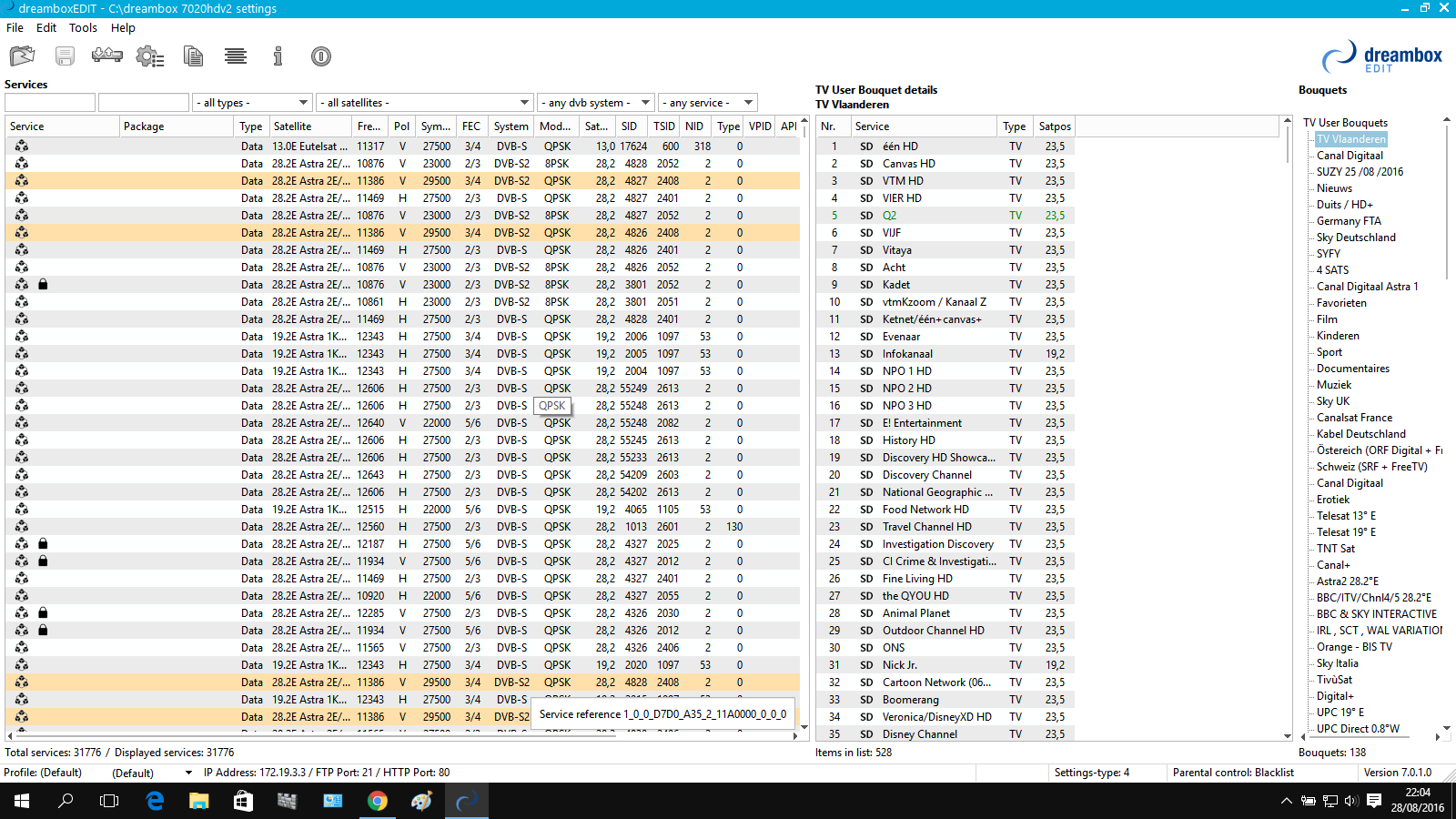

Hallo, wie kan mij helpen met het volgende probleem dat zich vanaf begin deze week voordoet.
Ik maak voor het streamen van de DM8000HD (image Open Pli) naar de computer (Windows 10) altijd gebruik van de Dreambox Manager Suite in combinatie met (een oudere versie van) de VLC-player.
Dit werkte altijd perfect, totdat bij bepaalde bouquetten geen zenders meer werden ingelezen.
Wat ik ook wijzig via de Dreambox-editor, het helpt allemaal niets.
Als ik naar de foutopsporing kijk, lijkt het probleem te worden veroorzaakt door een conflict met Microsoft NET.Framework.
Wie herkent dit probleem en kan me helpen het op te lossen?

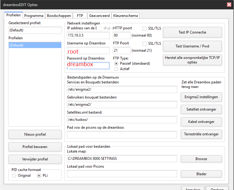

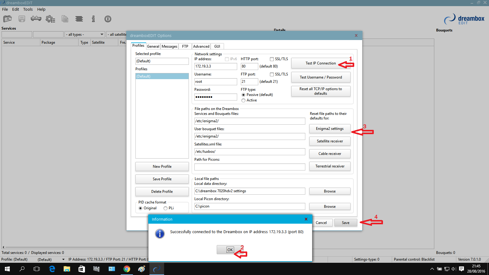

ook het juiste ip enz invullen

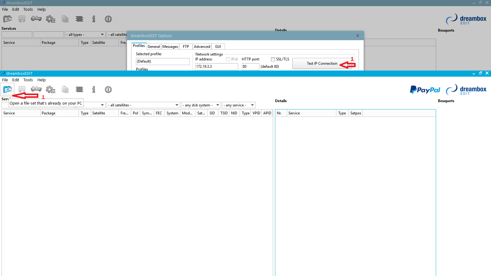

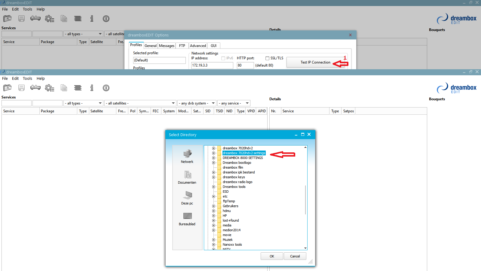

kijk eens naar mijn instellingen

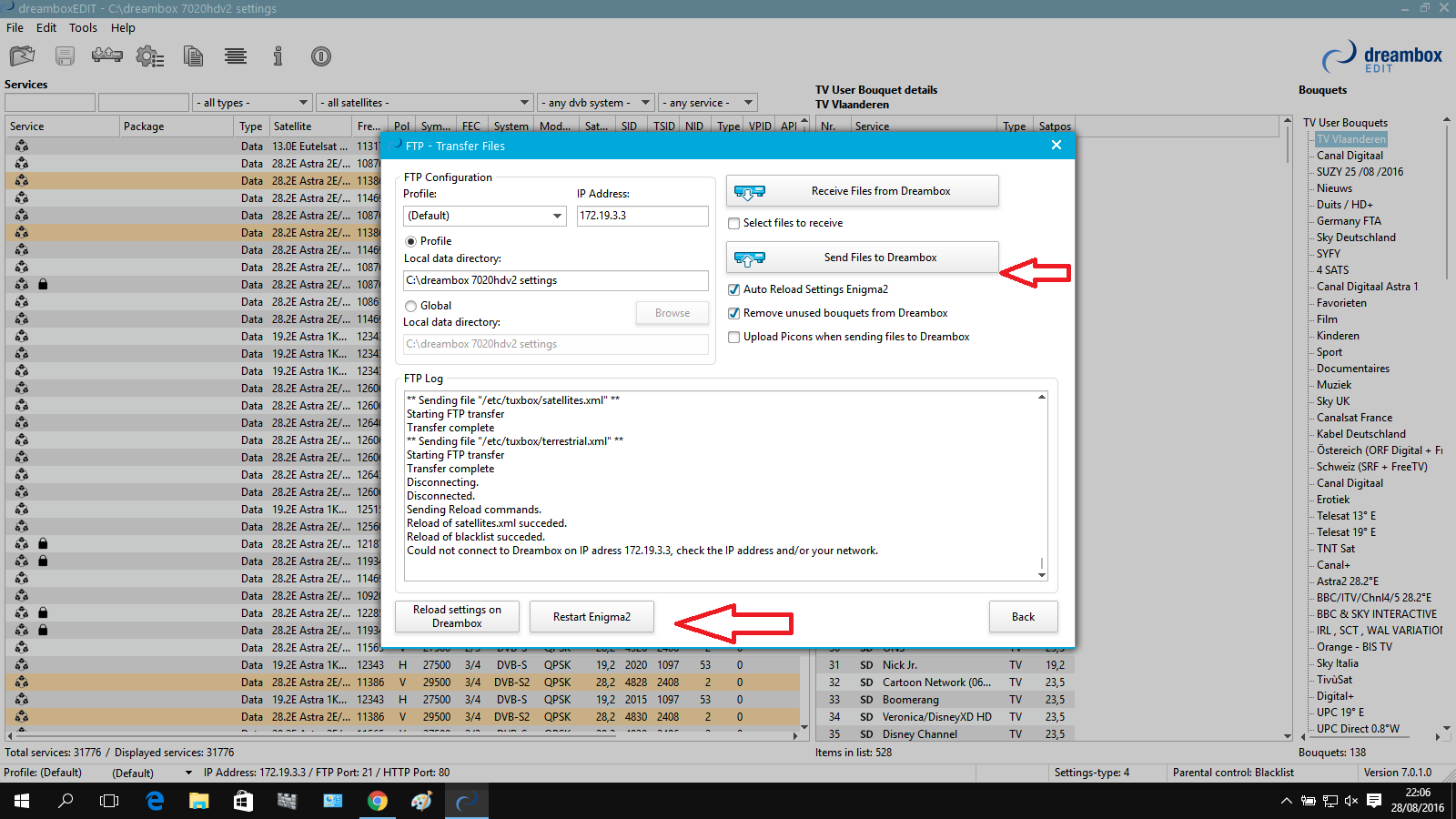

je kunt ook alles, bouqetten en lamedb schrijven per FTP naar je receiver.
dat is snel opgelost
dan kun je altijd nog kijken wat Dotnet Framework precies wil!
