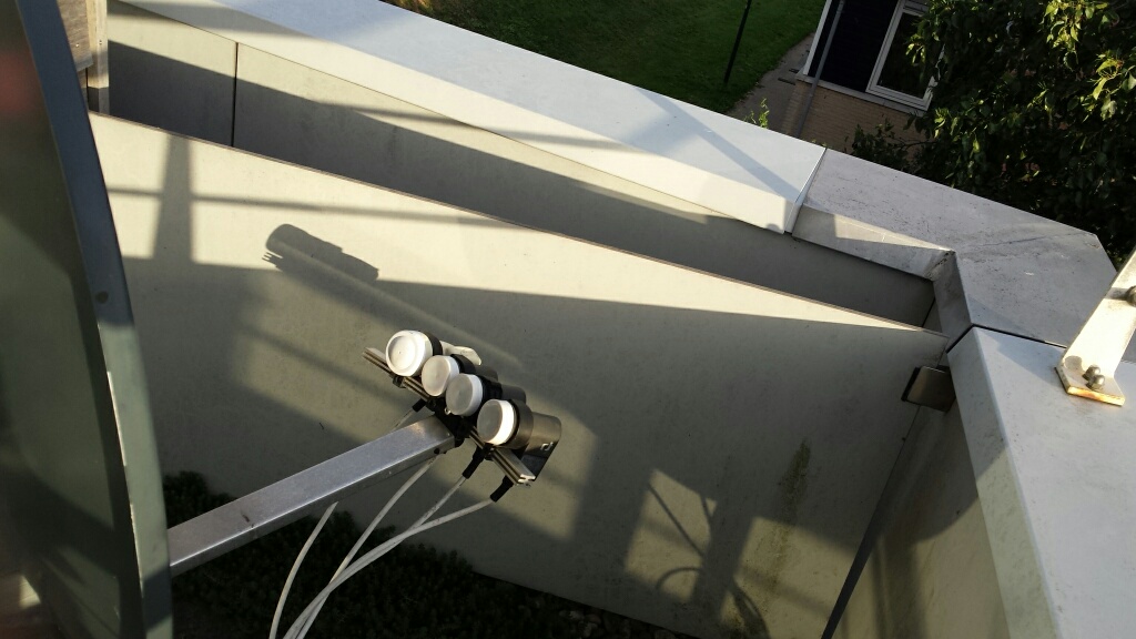

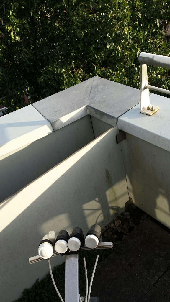

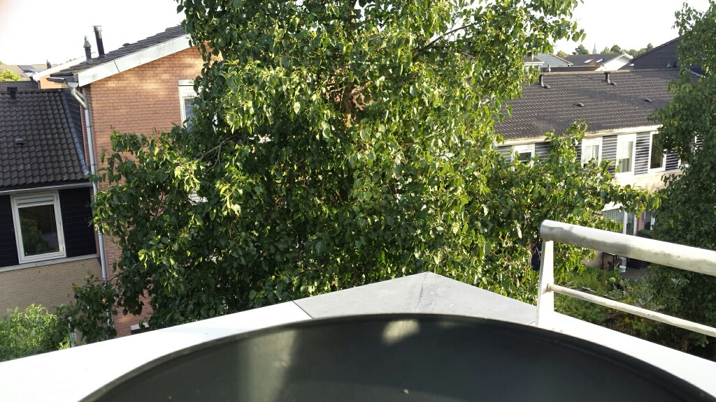

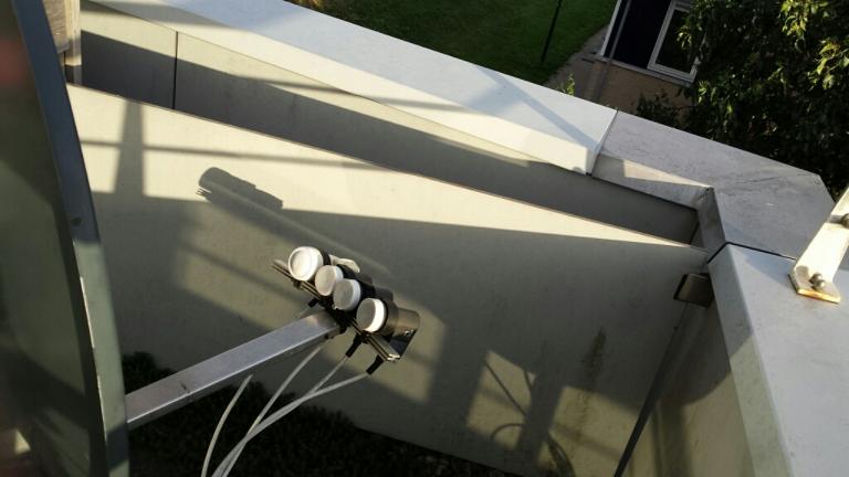

dirkie73 Geplaatst: 28 september 2016 Auteur Delen Geplaatst: 28 september 2016 (aangepast) Zoals beloofd de fotos,ook van de grote boze boom Moet ik een langere statief proberen?Maar het vreemde is dat 13,19 en 28 echt bijna max signaal hebben..En 23 helemaal niets;-( 28 september 2016 aangepast door dirkie73 Link naar reactie Delen op andere sites Meer opties om te delen...
Sprietje Geplaatst: 28 september 2016 Delen Geplaatst: 28 september 2016 Het lijkt me niet dat de schotel hoger moet staan maar wat betreft de boom kun je niets met deze foto's. Ik had niet voor niets de tijden opgegeven waarop je kunt zien of de Astra 23,5 achter de boom zit. Link naar reactie Delen op andere sites Meer opties om te delen...
Moderator ceesv Geplaatst: 28 september 2016 Moderator Delen Geplaatst: 28 september 2016 Is die boom aan de bovenkant breed of zit er een piek in. Een boom zo dichtbij de schotel maakt het wel gemakkelijk om die als oorzaak aan te wijzen. Maar we zitten vlak voor de sun outage, dus op de juiste tijd even naar de schaduw van de zon kijken. Gaat niet bestaat niet! 65" 4-K OLED, Vu+ Duo 4K SE BT, Vu+ Solo 4K, Rebox-8500, Rebox-8000, Wavefrontier T-90, Satlook Digital NIT, Megasat HD5 Combo Gebruik je een advertentie blocker? Maak dan een uitzondering voor onze website. Zonder advertentie (inkomsten) kan deze site niet voortbestaan. Link naar reactie Delen op andere sites Meer opties om te delen...
dirkie73 Geplaatst: 28 september 2016 Auteur Delen Geplaatst: 28 september 2016 (aangepast) ok,dus iets omhoog is niet de oorzaak?...Ik zal morgen er weer mee gaan stoeien..Maar het is echt vreemd...Ik kan schuiven met de 28 graden lnb de ontvangst ervan blijft goed...Maar de 23 graden niyente.. Ik heb vandaag een voorgeprogrammeerd schotel met dezelfde satelieten erop geleend van een andere buurman...Hij pakte gelijk weer de 3 satellieten maar ook hier geen 23 graden.. @ceesv hij is ergens in het midden dunner maar iets naar boven wordt die wel weer breder... 28 september 2016 aangepast door dirkie73 Link naar reactie Delen op andere sites Meer opties om te delen...

Moderator ceesv Geplaatst: 28 september 2016 Moderator Delen Geplaatst: 28 september 2016 Tja, dan zal toch de boom de meest waarschijnlijke oorzaak zijn. Gaat niet bestaat niet! 65" 4-K OLED, Vu+ Duo 4K SE BT, Vu+ Solo 4K, Rebox-8500, Rebox-8000, Wavefrontier T-90, Satlook Digital NIT, Megasat HD5 Combo Gebruik je een advertentie blocker? Maak dan een uitzondering voor onze website. Zonder advertentie (inkomsten) kan deze site niet voortbestaan. Link naar reactie Delen op andere sites Meer opties om te delen...
dirkie73 Geplaatst: 28 september 2016 Auteur Delen Geplaatst: 28 september 2016 (aangepast) Hmmm...een vrijwilliger om die voor deze sat broeder om te hakken?... EDIT:Ik zal m morgen heen en weer schuiven,wie weet misschien pakt die m alsnog... 28 september 2016 aangepast door dirkie73 Link naar reactie Delen op andere sites Meer opties om te delen...
