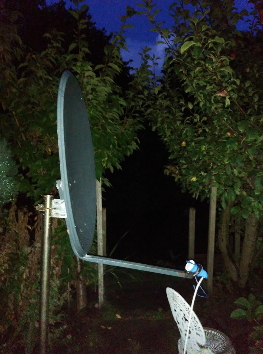

Beste leden,
Bijgevoegd vind je een foto vna een schotel die ik heb gehad van een vriend.
Ik ben al een paar uur bezig om het werkend te krijgen maar dat is nog niet gelukt.
De arm van de schotel waar de lnb op is bevestigd lijkt echt schuin te hangen. Kijk maar op de foto, kan ik deze schotel wel gebruiken.

Beste rohkis
Welkom op dit forum
Waarschijnlijk is de lnb-arm van deze schotel ooit als rekstok gebruikt.
I.p.v. schuin omhoog te wijzen , wijst die schuin omlaag. Daar kun je geen ontvangst mee hebben.
Terug buigen is misschien een optie maar ja tot hoe ver en breekt het dan niet af?

Heb geen idee wat er met die schotel is gebeurd.  :(
Ik ga het advies van beiden volgen.
Eerst proberen terug te buigen, als dat niet werkt dan gaat het naar oud ijzer.
als je de maat van de schotel opgeeft ken sprietje mischien advies geven tot hoever je die arm moet terugbuigen
als dat lukt zou ik wel een paar schoren eropzetten voor de degelijkheid te optimalizeren omdat je hem hebt teruggebogen en die knik wat verzwakt is

Ze zullen die schotel toch niet liggend hebben gebruikt?

Ja, lijkt mij ook vandaar mijn vraagteken.
Maar ik denk als Rohkis de schotel nog verder naar voren zet er uiteindelijk wel ontvangst zal zijn. Uiteraard wel van bedenkelijke kwaliteit.

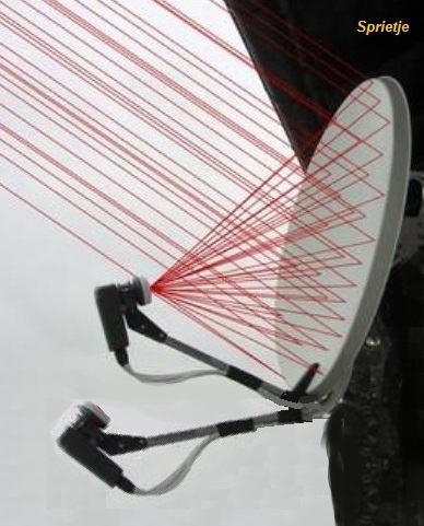

De schotel naar voren zetten zal niets helpen.
Tuurlijk wel , hoek signaal weerkaatsing zal dan toch groter worden ! jij tekent de weerkaatsing van de juiste elevatie voor die schotel .
Check. Regel 1 van jouw handtekening :cool:
You know when you've been shagged.
I like receivers who give me pleasure.
ik denk er over om hem er vet in te zetten .
De buis waar de schotel op vast zit, staat ook niet recht ,en lijkt niet
Al te vast zitten rohkis, hoort waterpas te staan
Ik heb geprobeerd om de arm te buigen, maar dat ging niet echt lekker.
Ik begin het idee te krijgen dat de arm ook echt zo is, de arm is maar een klein beetje te buigen naar boven want het komt al tegen de onderkant van de schotel aan.
Dan ou ik toch signaal moeten ontvangen??
Zie zwarte cirkel in afbeelding
