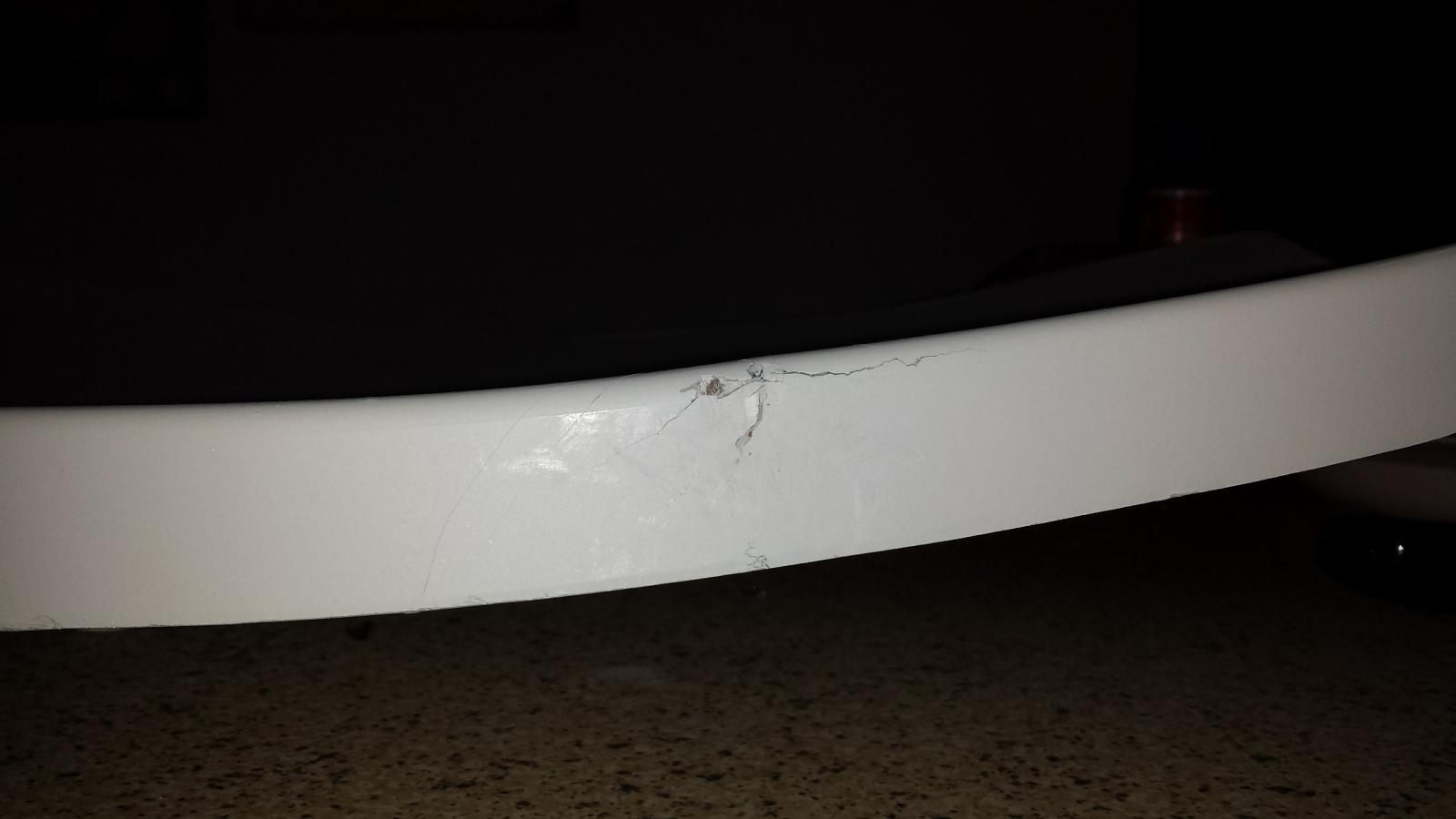

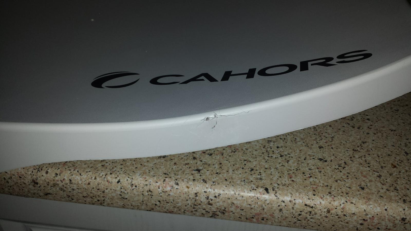

eikenboom Geplaatst: 9 oktober 2016 Geplaatst: 9 oktober 2016 Goedendag, Ik heb een big sat van cahors besteld en naar ierland laten sturen, helaas is hij waarschijnlijk door de vervoerder beschadig, er is een klein hoekje uit en ik zie een paar metaal draadjes door de toplaag het is klein maar toch. De doos was ook beschadigd en ik mis een lnb houder ellende dus. Ik heb geen zin om hem vanuit ierland weer naar Belgie te sturen, dat zijn weer bijkomende kosten ik denk niet dat de schade invloed zal hebben op de ontvangst aangezien het een klein hoekje is. Wil het wel beschermen tegen roest en weer, heeft iemand enig idee hoe ik dit kan beschermen? Dacht zelf aan wat silicone lijm of zo. Ben benieuwd of iemand hier wat voor weet en ander commentaar over de schade is welkom. Alvast bedankt

eikenboom Geplaatst: 9 oktober 2016 Auteur Geplaatst: 9 oktober 2016 Je zou toch haast denken dat de verpakking onvoldoende bescherming biedt tegen transportschade. Misschien Cahors er op aanspreken. Inderdaad, verpakking zou voldoende moeten beschermen, ik zal ten eerste de verkoper er op aanspreken die verstuurd het met de pakketnboer en zou wellicht extra bescherming er om moeten dan (als dat helpt!?). Maar denk je dat zo een deukje invloed zal hebben op ontvangst zou wel vreemd zijn he? En hoe zou jij omgaan met die schade qua reparatie/bescherming tegen weersinvloeden. , zie iets metaalachtigs op schade (zie foto)

satencom Geplaatst: 10 oktober 2016 Geplaatst: 10 oktober 2016 Terugsturen lijkt mij ook geen optie ,in verband met de afstand, je kunt de beschadiging op vullen met zuurvrije siliconenkit ,en dan maar kijken hoe het gaat Volgens de wet van Bartjens moet het kunnen En met de vriendelijke groeten Hendrik En Is je Probleem opgelost? Help anderen door te vertellen hoe je dat hebt gedaan.
minplus Geplaatst: 11 oktober 2016 Geplaatst: 11 oktober 2016 Hoe dan ook iig. Cahors aanspreken vanwege de missende lnb-houder en dan gelijk dit vermelden met de foto's erbij. Dan even afwachten hoe ze reageren. Wie weet krijg je een nieuwe. Als je hem zelf wilt repareren kun je het beste de scheuren met een zeer vloeibare lijm vullen en daarna het gat plamuren. Ik dacht dat het basismateriaal polyester is maar ben niet zeker. De lijm en plamuur daarop aanpassen, evt. secondelijm gebruiken die goed vloeit. Schuren en verfje erop. 3x VU+ met Open Pli , 2 Gregorians, 1 Big bisat, 1 Oled en 2 LCD's
