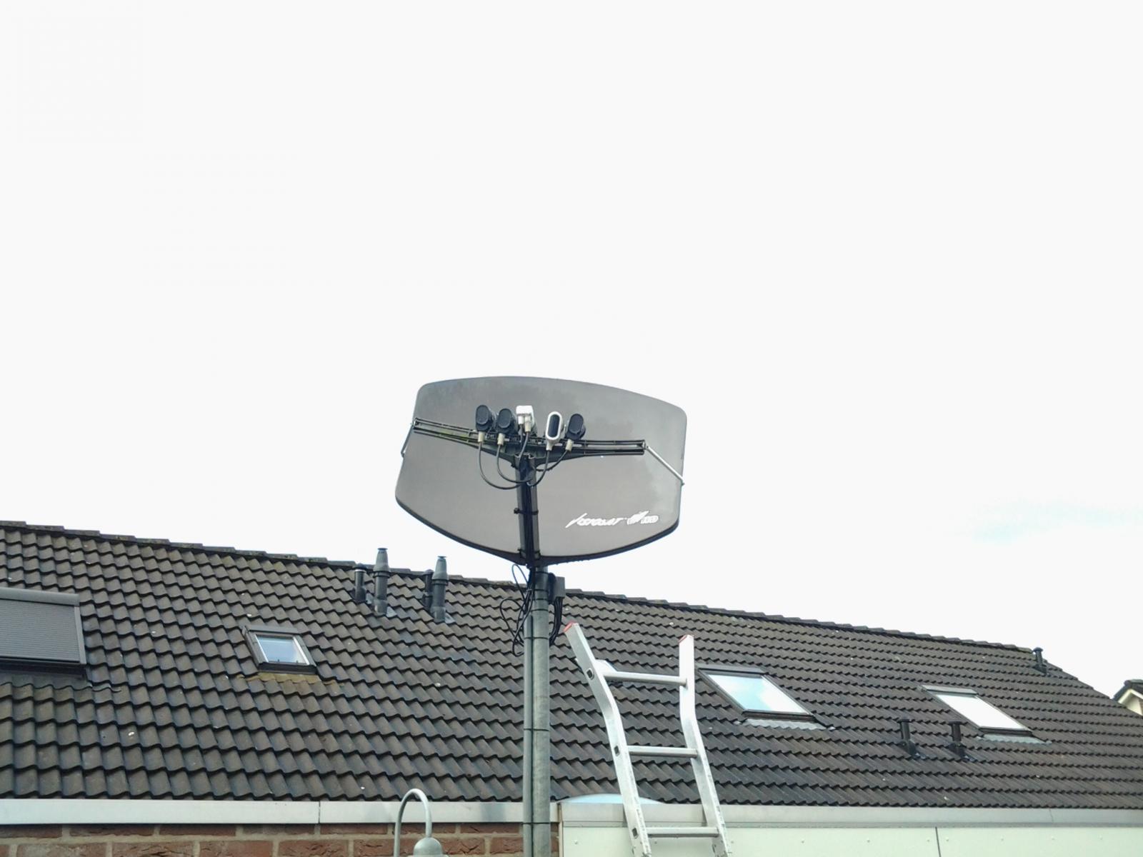

RicardoBelli Geplaatst: 1 november 2016 Auteur Geplaatst: 1 november 2016 Hallo erwinnaar .ik zit zelf aan een fuba daa 110 te denken , kathrein is ook heel mooi maar is toch net iets dunner aluminium dan de fuba .maar ga eerst met de visio schotel verder ,kijken of ik de signaal sterkte -beter kan krijgen.
Gast Geplaatst: 1 november 2016 Geplaatst: 1 november 2016 Ik heb de Fuba ook gehad. Inmiddels is een mede forumlid daar heel blij mee. De Gibertini is zeker te vergelijken (ligt wel aan de serie) weet ik uit ervaring. Succes met afstellen Visiosat (Cahors). Die heb ik zelf ook, een BigBisat.

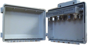

RicardoBelli Geplaatst: 1 november 2016 Auteur Geplaatst: 1 november 2016 Dank u , ga er zaterdag aan beginnen , ik heb er nu 8 lnb's in zitten maar ga dit naar 5 stuks terugbrengen . Heb net 3 ultra black inverto lnb's besteld .die ga ik erin plaatsen .weet jij toevallig of ik de 3 poorten die ik niet gebruik, op de diseqc switch .nog speciaal moet afdoppen . Of kan er niks gebeuren mocht ik toevallig met de afstandsbediening op een niet aangesloten poort van de switch afstemmen. Mvg Richard
Gast Geplaatst: 1 november 2016 Geplaatst: 1 november 2016 Even goed kijken welke satellieten je gaat gebruiken, dan rekenhulp van Cahors gebruiken. Zorg ook voor een stabiele en zuiver waterpas gestelde mast. Afdoppen, kan maar hoeft niet, als er niets zit en je gaat zappen gebeurt er niets. In principe zit er een behuizing over de schakelaar meen ik, ik heb de schakelaar ook mooi aan de achterkant van de beugel gestopt, zit een grote zwarte plaat op de beugel van de BigBisat. De ontvanger moet je ook goed vertellen hoe de installatie is uitgericht anders geen beeld, dus instellen en onthouden of opschrijven voor welke poort je een satelliet gebruikt. Ik werk altijd van oost naar west dus Astra 2 (28.5 oost is meest oostelijke van mijn opstelling) op 1 en dan zo verder richting het westen todat ik Hotbird op 4 heb (voor mij de meest westelijke satelliet) maar kan ook net zo goed andersom zijn.
RicardoBelli Geplaatst: 1 november 2016 Auteur Geplaatst: 1 november 2016 Bedankt voor de tips .ik kan in principe de bestaande instellingen zo laten zoals ik ze nu heb . Ik haal er alleen 3 lnb's af .ik heb dezelfde volgorde als jou 28,2 op 1 enz de switch is nu voor 8 lnb's straks voor 5 goed iedee trouwens achter de zwarte plaat , goed opgeborgen ik heb ook de big bi van visiosat .

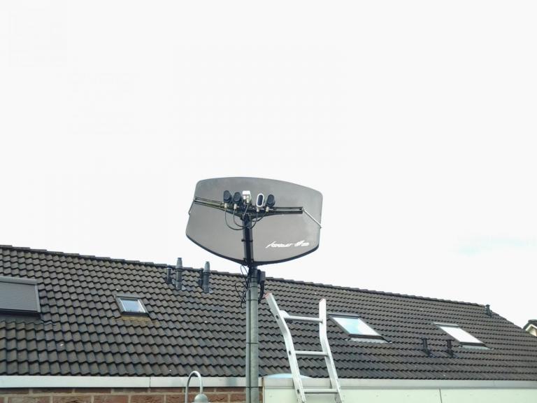

RicardoBelli Geplaatst: 5 november 2016 Auteur Geplaatst: 5 november 2016 (aangepast) Sprietje heel erg bedankt voor jouw hulp !!!!!!! Ik heb vandaag de antenne omgestyld. Met jouw berekeningen erbij .en het resultaat is geweldig !!!!!!! ik heb nu veel sterker signaal op alle satelietten. En heb er geen meter bij gehad onvoorstelbaar !!!!! Ik ben zo blij ,geweldig bedankt kerel . Voor al uw hulp nogmaals bedankt 5 november 2016 aangepast door RicardoBelli

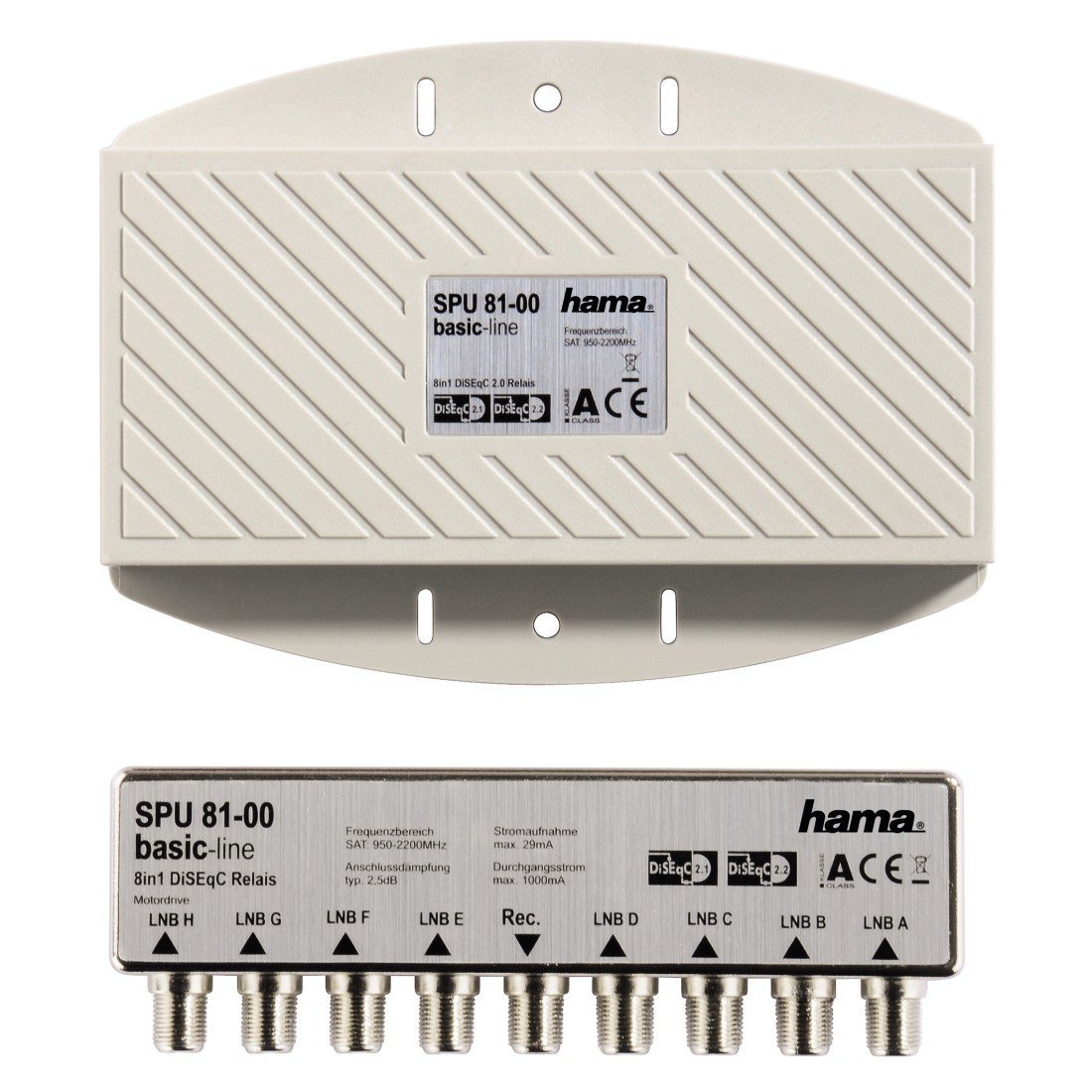

dirk044 Geplaatst: 17 januari 2017 Geplaatst: 17 januari 2017 Nog even een aanvulling. Zojuist gezien dat maximum deze 8.1 switch ook heeft, maar de uitgangen komen van 3 kanten en de vierde kant gaat naar de receiver. Dat is natuurlijk niet echt handig in verband met beschutting tegen de regen. Wel vond ik deze van Hama met alle 9 aansluitingen aan de onderkant, die wel goed tegen regen is te beschermen. CAHORS Big BiSat met Twin LNB's 5xRELOOK RE-T1EC & 3xVENTON Rocket EXL-T op 8 Satellieten: 05.0˚W / 04.8˚E / 09.0˚E / 13.0˚E / 16.0˚E / 19.2˚E / 23.5˚E / 28.2˚E PANASONIC OLED TX-65JZW984 4K UHD / VU+ SOLO-4K UHD / VANTAGE 8000-S HD Latitude: 52.2933 / Longitude: 4.9827 / AVATAR: IntelSat bij Langendorf (D) Foto 01 Sept. 2010

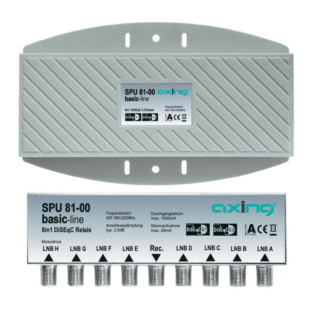

Sprietje Geplaatst: 18 januari 2017 Geplaatst: 18 januari 2017 De Hama 8-1 switch is in feite de Axing SPU 81-00.Axing is een zeer gerenomeerd merk en komt voort uit het vroegere Tewea, de antenne-tak van Philips.De specs zijn op de switch gedrukt zoals je kunt zien.De switch die RimaNTSS bedoeld is de SAB 10/1 DiSEqC Switch

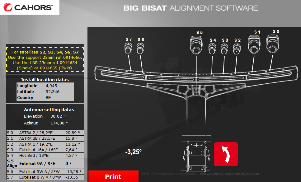

dirk044 Geplaatst: 18 januari 2017 Geplaatst: 18 januari 2017 (aangepast) Hallo Sprietje, Bedankt voor je uitleg. De Big Bisat Alignment Software , die je op #43 hebt bijgevoegd had ik ook exact zo ingevuld en uitgeprint. Staan de graden (zoals 20,89 bij Astra-2 op de rail aangegeven. En wat betekent -3.25 graden in de opstelling. NL staat niet in de lijst, dus ik heb ook BE ingevoerd, dat maakt kennelijk geen verschil. Het gaat tenslotte om de juiste Longitude & Latitude. Ik ging er vanuit dat je alles wat in geel en lichtgroen (HD) staat aangegeven ontvangen kon. Jammer want er stonden veel HD zenders tussen. Dat wordt dan helaas geen 8.0W. Kan ik op 5.0W wel de Franse & Italiaanse HD zenders ontvangen of zijn die hier weer gecodeerd. Als ik links op Super klik (dat wist ik niet) krijg ik de footprint van heel Europa te zien. 18 januari 2017 aangepast door dirk044 CAHORS Big BiSat met Twin LNB's 5xRELOOK RE-T1EC & 3xVENTON Rocket EXL-T op 8 Satellieten: 05.0˚W / 04.8˚E / 09.0˚E / 13.0˚E / 16.0˚E / 19.2˚E / 23.5˚E / 28.2˚E PANASONIC OLED TX-65JZW984 4K UHD / VU+ SOLO-4K UHD / VANTAGE 8000-S HD Latitude: 52.2933 / Longitude: 4.9827 / AVATAR: IntelSat bij Langendorf (D) Foto 01 Sept. 2010
