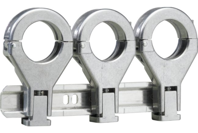

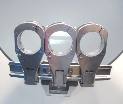

Sprietje Geplaatst: 4 november 2016 Geplaatst: 4 november 2016 Ik denk niet dat je die schotel in Nederland kunt kopen. Daarvoor zul je in Duitsland moeten zijn.Zoek een webshop waar ze ook de rail hebben, dat bespaart je verzendkosten.Voor zo'n Gibertini bestaat een korte rail voor 2-3 lnb's maar ook een lange rail waar 4-5 lnb's op kunnen. Misschien even voor de toekomst bekijken.Ik weet niet hoe breed de normale lnb-klemmen zijn, zie bijlage.Ik schat 62mm maar dat kan @erwinnaar misschien even opmeten.Als ze inderdaad 62mm breed zijn, dan krijg je volgens mij de koppen van de Black Ultra niet tegen elkaar. In dat geval is het beter de smalle lnb-klemmen te nemen. Die zijn duurder.

Gast Geplaatst: 4 november 2016 Geplaatst: 4 november 2016 (aangepast) Gibertini XP-MFP13-3G40 Sat Multifeedhalter, 3-fach XP-MFP13-3G40 Hochwertiger 3-fach Gibertini Multifeedhalter der Premium-Klasse aus der XP-SERIEExtra schmale Bauform für den Empfang von Satelliten mit einem Abstand von 3° Zum Empfang von 3 Satelliten Material: eloxierter ALU-DruckgussMit 3 Feedhaltern, 2 davon höhenverstellbar!Feedaufnahme: 40mmMindestabstand der Satelliten: 3° Optimal für den gleichzeitigen Empfang von Astra 19,2°, Eutelsat W2 16° und Hotbird 13°Bitte beachten Sie das hiefür auch schmale LNBs benötigt werden, z.B. Alps LNBs. Wanneer er 3 graden tussen zit dan smalle lnb, je kan denk ik jouw geval gewoon de grotere lnb feedhorn proberen? 4 november 2016 aangepast door erwinnaar
Sprietje Geplaatst: 4 november 2016 Geplaatst: 4 november 2016 En hoe breed zijn nu de lnb-houders van bericht 19?
Gast Geplaatst: 4 november 2016 Geplaatst: 4 november 2016 Heb ik nog niet gemeten. Ik heb een enkele houder op dat ding zitten.....er hangt een monoblock in.....
Sprietje Geplaatst: 5 november 2016 Geplaatst: 5 november 2016 Een Gibertini OP 85 SE voor €84,90Een Gibertini rail met 2 brede lnb-houders €16,90Een Gibertini rail met 3 brede lnb-houders €21,90De smalle lnb-houders hebben ze niet.De Inverto Black Ultra Twin kost €29,90, geen scherpe prijs want die koop je in Nederland voor €18,95

Sprietje Geplaatst: 5 november 2016 Geplaatst: 5 november 2016 (aangepast) Beste freekieJij hoeft echt niet te gaan bellen naar die satboer. Smalle lnb's heb je alleen maar nodig als de satellieten maar 3 graden uit elkaar staan. De Astra 19,2 en 23,5 staan 4,3 graden uit elkaar. Daar kun je dus gewoon lnb's op plaatsen met een kop van 60mm. 5 november 2016 aangepast door Sprietje
