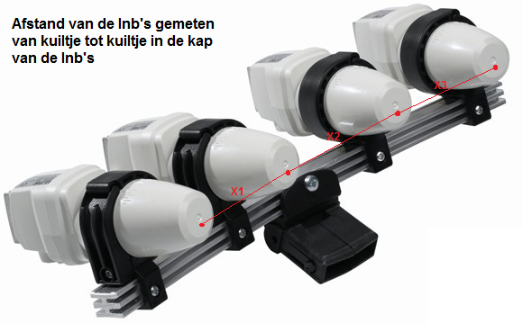

Veel dank Sprietje! Twee vragen komen bij me op:
1. Deze omschrijving is mij niet duidelijk: d.w.z. gemeten aan de voorzijde van de lnb van kuiltje tot kuiltje in de kap.
2. Mijn schotel is nu uitgericht met een duo LNB, kan ik de huidige uitrichting handhaven voor de nieuwe opstelling?
Nee, je kunt de schotelafstelling niet helemaal precies bewaren zoals je nu hebt. Immers de lnb van de Astra 23,5 (of misschien de Astra 19,2) staat nu in de lnb-klem van de arm. Met de rail er op komt de lnb van de astra 19,2 en 23,5 links en recht van de arm.
Zie de bijlage wat ik met het kuiltje in de kap bedoel.
Thx! Aha, kuiltje is eigenlijk middelpunt van de LNB, dat moet lukken! Kan dat mooi allemaal 'op de grond' voorbereiden en vervolgens de rail er in klikken. Lijkt eenvoudig maar kan me nog goed herinneren hoe lang ik bezig ben geweest om de duo LNB goed te krijgen...Als alle afstanden, hoek van de rail en de skew precies kloppen dan moet het in 1 keer werken! (hoop ik)
