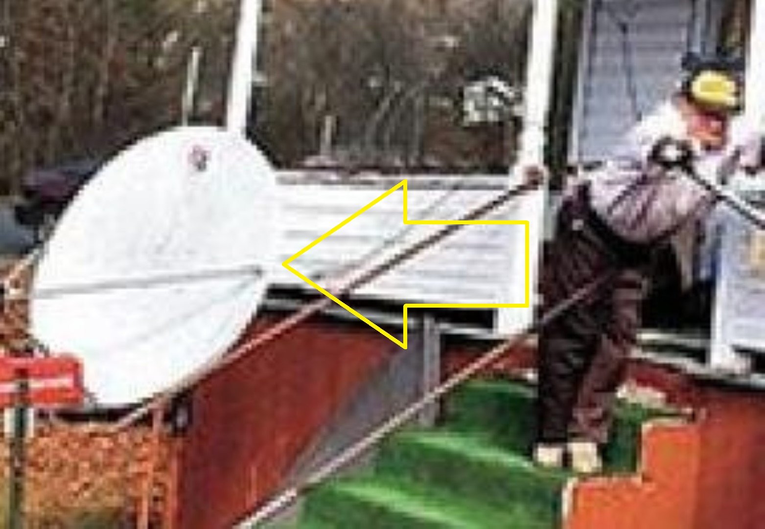

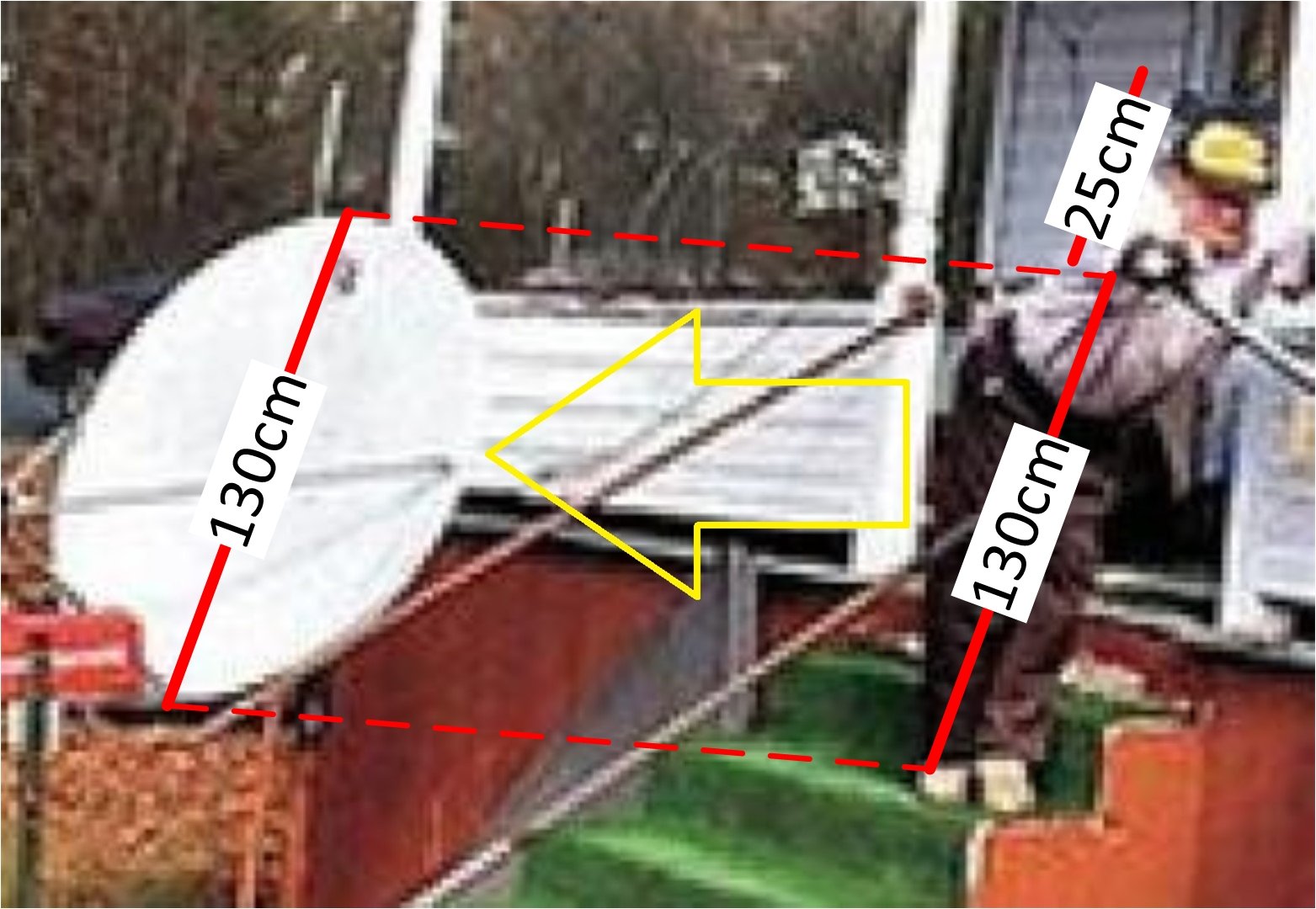

RimaNTSS Geplaatst: 18 november 2020 Auteur Geplaatst: 18 november 2020 Op 18-11-2020 om 08:28, Sprietje zei: Je opstelling lijkt een beetje op deze foto. Vergroten Ik ben er vrij zeker van dat deze antenne Channel Master 1.2m is
Denisdaf Geplaatst: 19 november 2020 Geplaatst: 19 november 2020 Op 18-11-2020 om 20:20, RimaNTSS zei: Ik ben er vrij zeker van dat deze antenne Channel Master 1.2m is Vergroten Daar twijfel ik toch aan. Zie de gestalte van de man, zo de schotel 1,2 is zou deze man om en bij de 2m+ zijn. Ik ga voor de 0,96 ( 1m) van Channel master. Iemand soms een mount voor een Channelmaster 120 op overschot. Ik wil namelijk mijn voordien beweegbare 120 channelmaster vast opstellen. Om zowel qua uitzicht, maar ook qua gewicht niet met die beweegbare dingen te zitten, dus op zoek naar een mount.
RimaNTSS Geplaatst: 20 november 2020 Auteur Geplaatst: 20 november 2020 Op 19-11-2020 om 06:35, Denisdaf zei: Ik ga voor de 0,96 ( 1m) van Channel master. Vergroten Ik twijfel er niet aan dat de antenne 1,2 meter is. Het is voldoende om 1,75 m lang te zijn voor deze specifieke man om alle verhoudingen tussen hem en antenne correct te hebben.
Sprietje Geplaatst: 20 november 2020 Geplaatst: 20 november 2020 Ik schat deze man ook op 1,75m maar hij staat voorover gebogen en is op de foto daarom niet langer dan 1,55m dus het klopt wat RIMA zegt dat het een Channel Master 1.2m is.

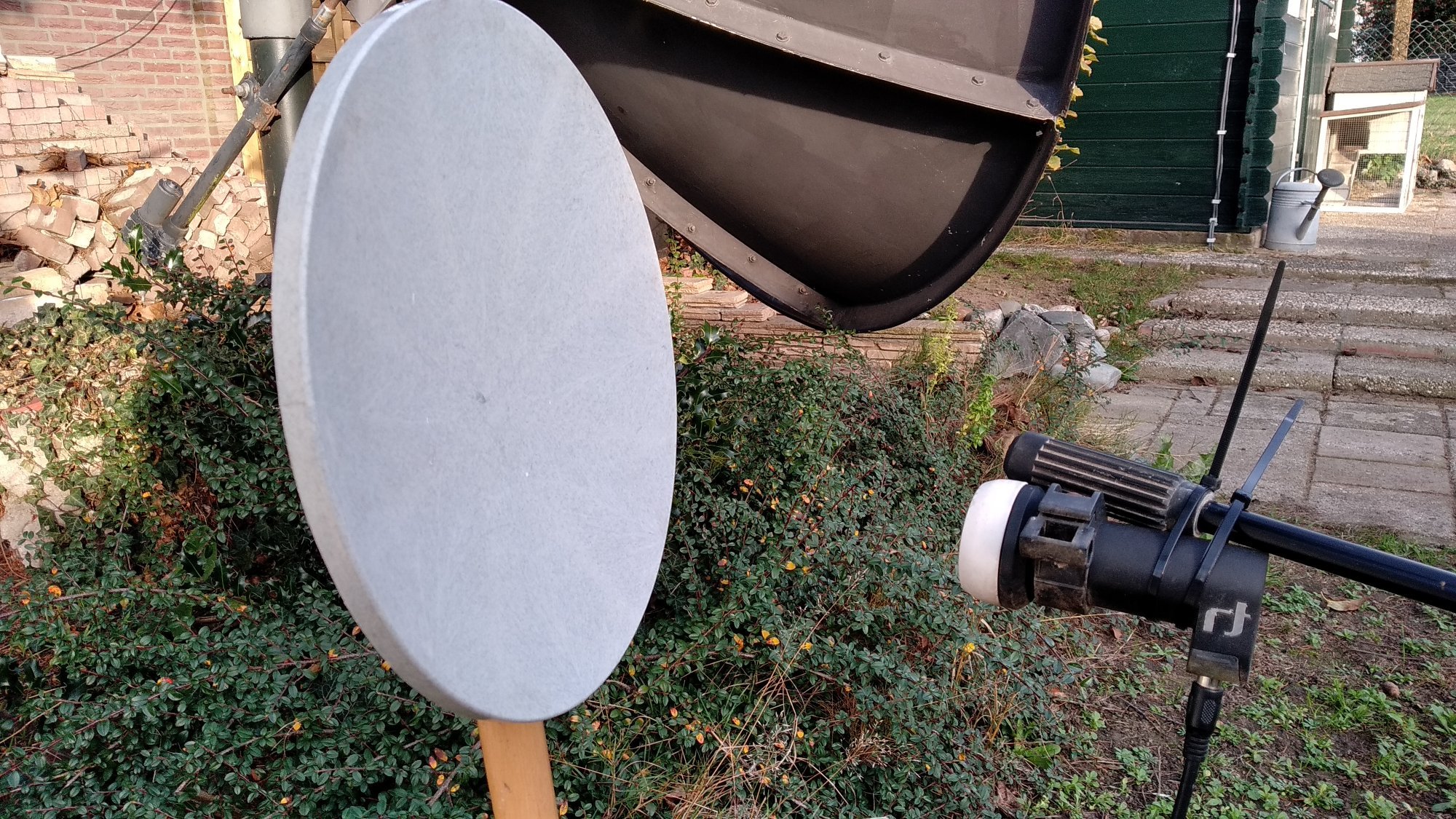

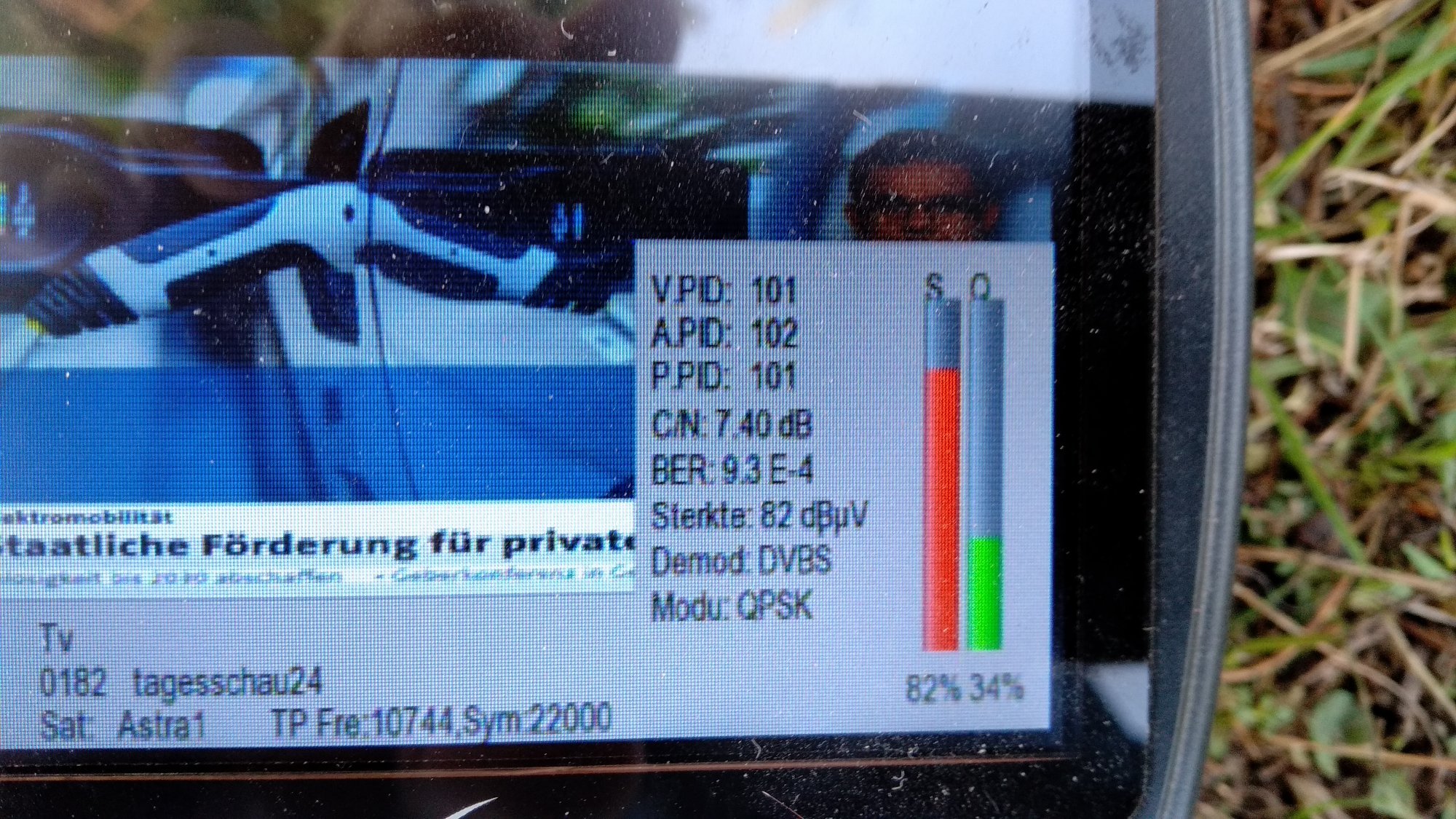

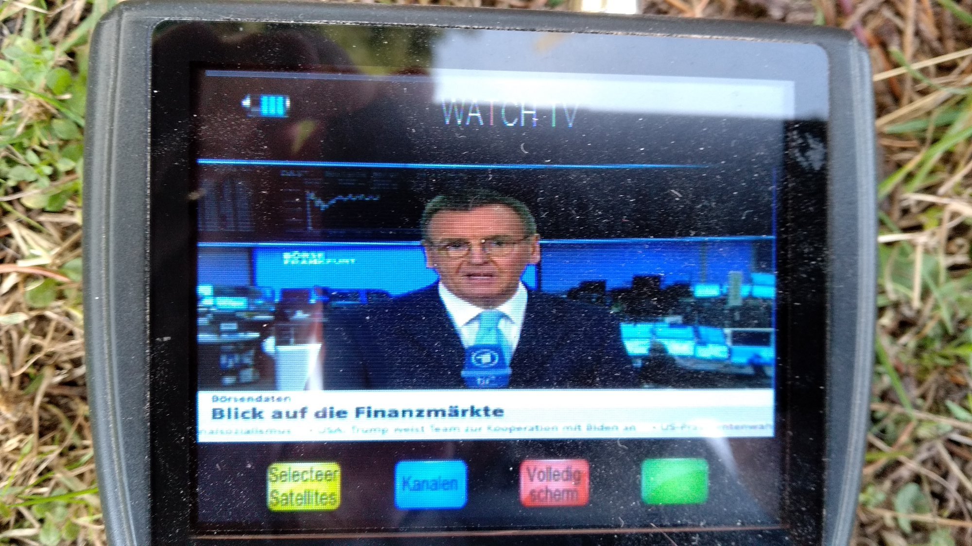

sat87 Geplaatst: 24 november 2020 Geplaatst: 24 november 2020 Vandaag even vlug buiten het schoteltje van 35cm getest. Effen provisorisch bevestigd aangezien er geen bijbehorende lnb houder bij zat. Maar het ging mij erom om te kijken of er nog signaal gereflecteerd zou worden na al die jaren in de tuin. Heb dus geen moeite genomen om hem optimaal in te regelen. De hond is nu weer blij, heeft nu een horizontale voerbak erbij.😄 1 1 Sat87, 87 niet mijn geboortejaar, maar begonnen met satelliet ontvangst. TBS5929 / TM5402 HD M3 /ClarkeTech5100C, 3x80cm 1x150cm 2x180cm 1x280cm schotels. KU, Ka-d, S en C-band, 76oost tot 61west
Sprietje Geplaatst: 24 november 2020 Geplaatst: 24 november 2020 Was het niet makkelijker om het te doen zo als deze Rus het doet? Zie het bericht van 2 okt. 2016 in dit topic: https://www.sat4all.com/forums/topic/349188-hoe-wordt-het-gemaakt/page/4/ Ik zou zeggen, bekijk dit hele draadje nog maar eens vanaf het begin af aan, erg interessant.
sat87 Geplaatst: 24 november 2020 Geplaatst: 24 november 2020 Op 24-11-2020 om 16:16, Sprietje zei: Was het niet makkelijker om het te doen zo als deze Rus het doet? Zie het bericht van 2 okt. 2016 in dit topic: Vergroten Dat bericht was mij bekend, echter ik had geen stevige draad. En ja ik had nog gedacht enkele stroomdraden te vlechten voor stevigheid maar dit ging sneller en de hond wilde eten.😁 Sat87, 87 niet mijn geboortejaar, maar begonnen met satelliet ontvangst. TBS5929 / TM5402 HD M3 /ClarkeTech5100C, 3x80cm 1x150cm 2x180cm 1x280cm schotels. KU, Ka-d, S en C-band, 76oost tot 61west
