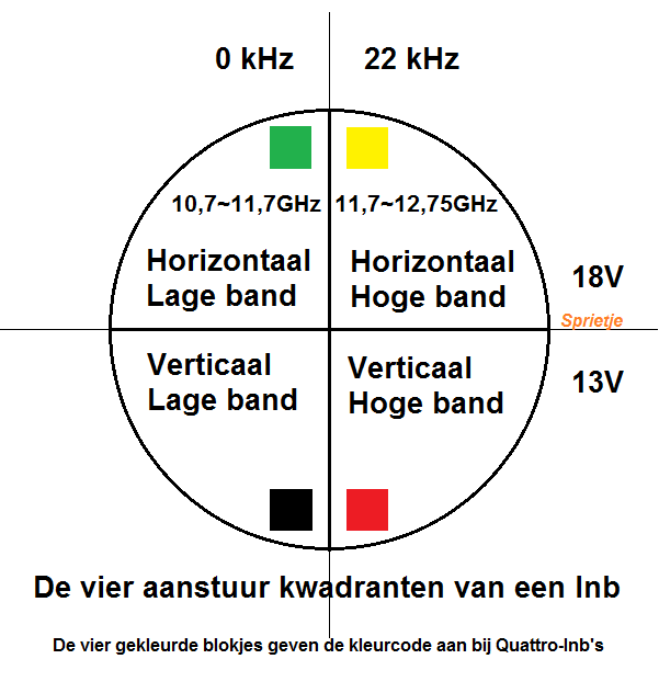

Nee, je hebt alle 4 kwadranten nodig per satelliet.
dus per satelliet positie een Quattro lnb met 4 kabels naar de switch.

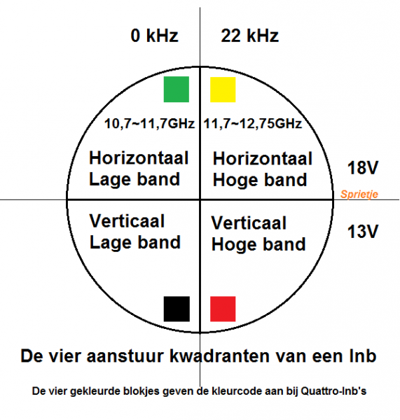

Je hebt per kabel geen kwadrant maar slechts een transponder ter beschikking.
Wanneer je gewend bent naar een zender te kijen en een ander op te nemen, tja, dan kom je ineens tot de ontdekking dat je dan alleen nog maar zenders op dezelfde transponder kunt opnemen.
Zonder Unicable technologie kan je alle transponders uit hetzelfde kwadrant bekijken.
Vooral met de gebruikte tuner technologie van de Solo 4k zal Unicable al die extra ontvangst mogelijkheden onmogelijk maken.

Je kunt een coaxkabel voor satellietontvangst niet splitsen. De satellietontvanger moet immers d.m.v. 13 of 18 volt voeding en wel of geen 22kHz naar de lnb aangeven op welk kwadrant de lnb ingesteld moet worden en je kun niet vanaf twee satellietontvangers verschillende commando's aan de lnb geven.
