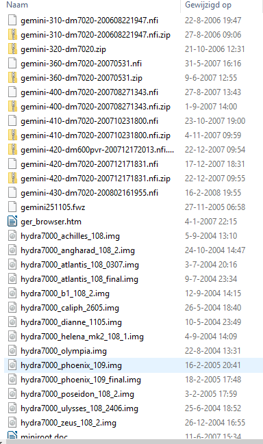

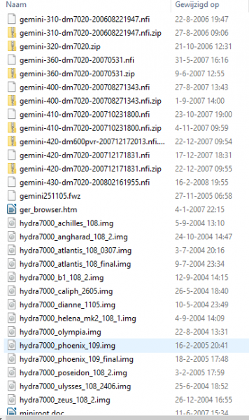

als een primitieve NAS is de DM 7020s nog altijd een aardige externe schijf en voor sat-radio en internetradio kun je de receiver nog inzetten
( bedenk wel de nic is 100Mbit/s)
voor een stabiel image neem je de laatste gemini
