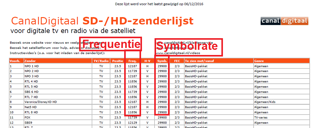

Zojuist een satmeter gekocht. Maar nu nog instellen.
Bij astra 1 en 3 wordt gevraagd naar:
LNB type: Universieel?
Low Freq:
High Freq:
TP num:
Freqentie:
Symbolrate:
Dit zegt mij weinig, hoe kom ik aan de juiste gegevens om hiet in te vullen.
Met vr.gr.
Koos
  • Moderator

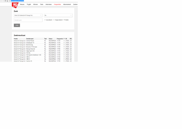

Kijk eens op bijvoorbeeld kingofsat.net voor de transponder gegevens.
LNB zal Universeel zijn. laag is 9750 hoog is 10600
neem hier ook eens een kijkje en vul de sat in die je wil hebben enz
http://www.Bron: Totaal TV/frequenties/
Db. 900UHD 2X.   4x twin lnb 1x bosat 1.50m .Dreambox 7020hd v2 . Dreambox 800 Db 8000 1x.  Db 800se
LNB Universieel, snap ik, maar wat moet ik bij de rest invullen?
  • Moderator
Het staat toch echt in het lijstje hierboven, kijk er nog eens goed naar.
