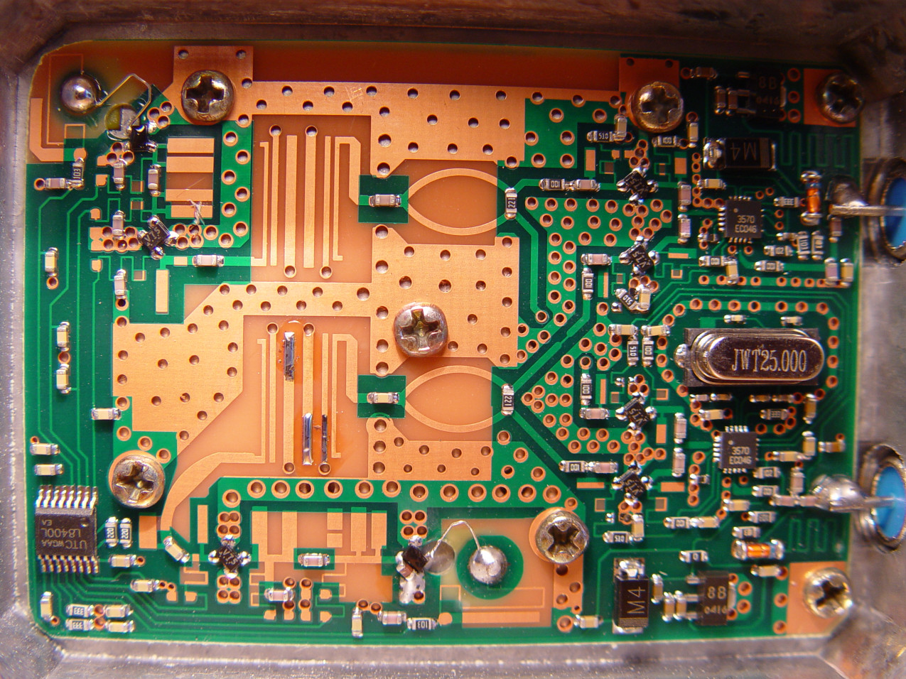

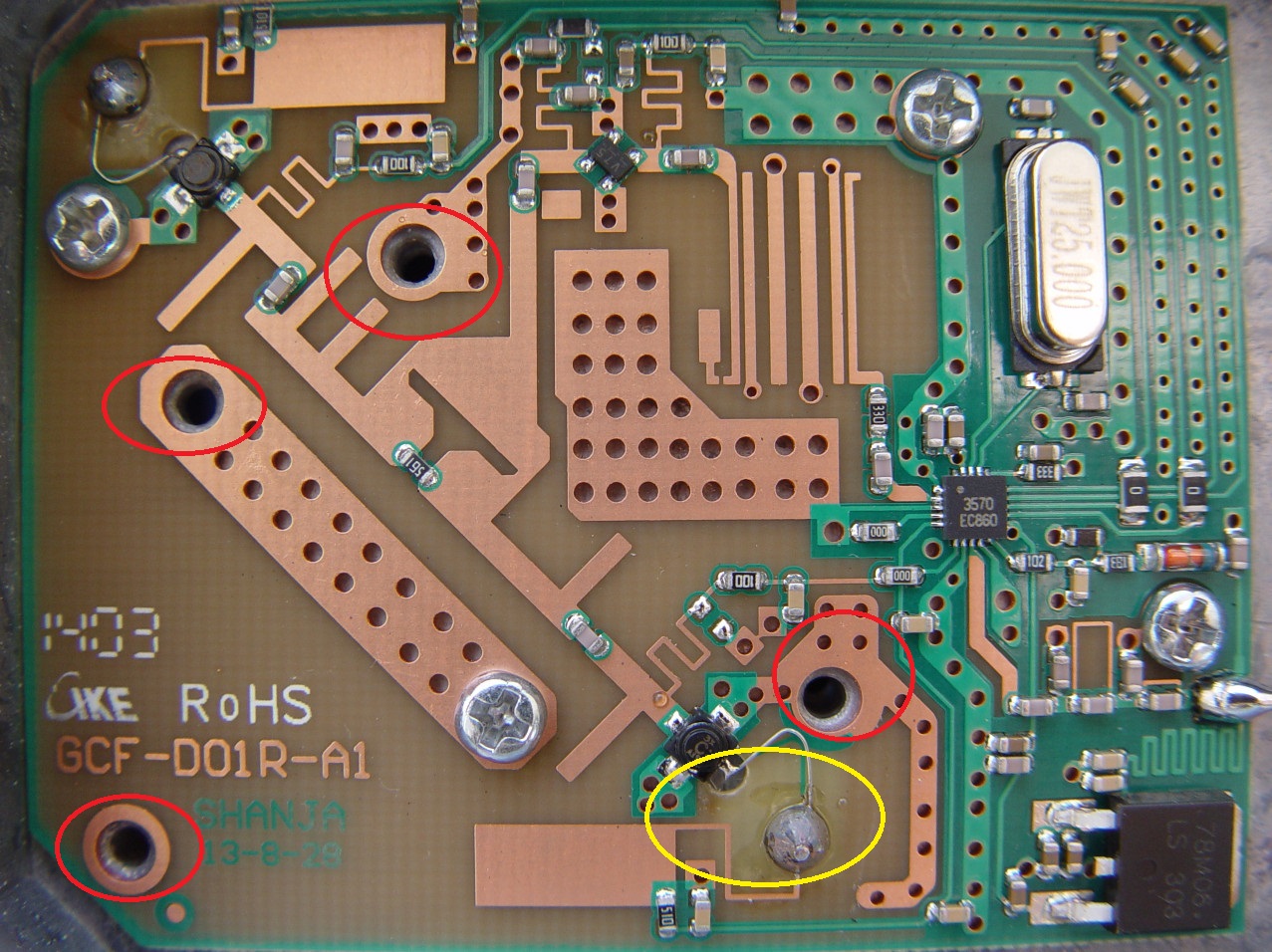

triax110 Geplaatst: 14 december 2016 Delen Geplaatst: 14 december 2016 Goede dag forumleden. Ik kwam het volgende tegen op inet aangaande de c1w-pll c-band lnbf. En dat is het volgende naar het schijnt dat bij de single uitvoering niet alle bevestigings-schroeven zijn aan gebracht waar door er door de tap gaatjes (3 stuks) er een directe verbinding bestaat met de feed horn...! En dit houd in als je hoorn dus nat word er dus vocht bij je print kan komen. Ik heb er dus zo een (titatnium c1w-pll) singel,en deze dus maar eens open gehaald en idd als ik met een zak lamp in de hoorn schijn dan zie ik idd licht door de gaatje komen.!!! Dus heb ik deze met passende parkertjes dicht geschroeft. ik heb twee foto,s van inet ....... de singel uitvoering en de duel uitvoering ,de singel uitvoering mist dus schroefje bij de duel uitvoering schijnt alles er wel in te zitten,doe dus je voordeel er mee. jammer dat het produkt niet helemaal af is dus (singel) min puntje voor titanium!! Let op dat het draadje van de fet niet onder het schroefje komt rondje geel! mvgr Triax110 1 Link naar reactie Delen op andere sites Meer opties om te delen...
Sprietje Geplaatst: 14 december 2016 Delen Geplaatst: 14 december 2016 Klopt, het staat hier op internet: https://osmocom.org/projects/miscellaneous-projects/wiki/C_Band_LNB_Ext_Ref_Mod/12 Link naar reactie Delen op andere sites Meer opties om te delen...
December10 Geplaatst: 15 december 2016 Delen Geplaatst: 15 december 2016 Als de lnb in een Primefocus hangt dan is het geen probleem neem ik aan ? Link naar reactie Delen op andere sites Meer opties om te delen...
triax110 Geplaatst: 16 december 2016 Auteur Delen Geplaatst: 16 december 2016 Hoi december Geen idee ik kijk offset. maar als je condens vorming hebt in de hoorn dan zou het niet onmogelijk zijn dat er door de tap gaatjes toch vocht naar je print komt in loop der tijd. tap gaatjes van de print zijn open naar de hoorn.....bij de single uitvoering! zie mijn verhaaltje en de link van sprietje. succes Link naar reactie Delen op andere sites Meer opties om te delen...
