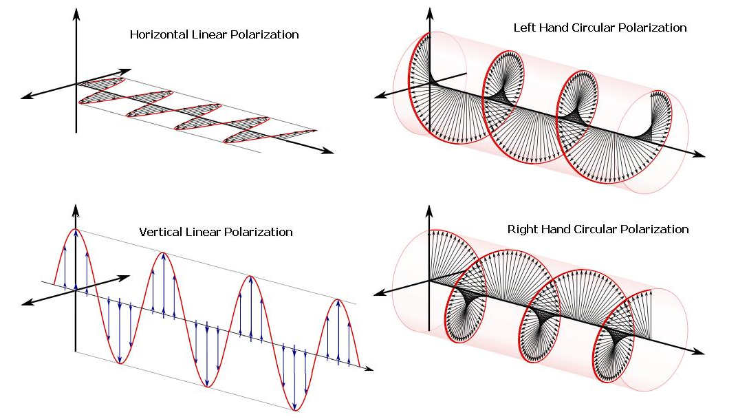

Beste Mariano
In Europa worden nagenoeg alleen maar horizontaal en verticaal gepolariseerde golven gebruikt.
In Amerika worden daarnaast ook links- en rechts draaiende circulaire golven gebruikt.
Kijk even naar de bijlage wat de verschillen zijn.
Voor de de horizontaal en verticaal gepolariseerde golven, gebruik je een universal lnb. Voor de rechts en links draaiende circulaire golven, gebruik je speciale circulaire lnb's.
Je moet dus goed in de gaten houden welke golven een bepaalde satelliet uit zendt.
