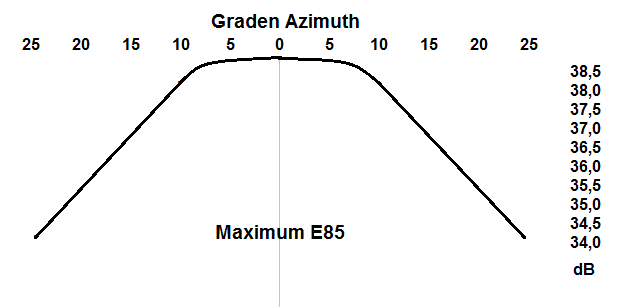

Als je op een Maximum E-85 de satellieten wilt ontvangen van 5w tot 28,2e, dan is de ontvangsthoek 37 graden Arc. De twee buitenste lnb's ontvangen het signaal dan 18,5 graden uit het midden van de schotel. De schotel geeft dan geen 38,5dB maar 35,5dB bij 12,5GHz.
Ga je versterking deze hoge frequentie dan nog eens terug rekenen naar de normale vergelijkingsfrequentie van 11.700 MHz, dan geeft deze schotel nog maar een versterking die overeen komt met een normale schotel van 55cm breed. Zie hiervoor de grafiek van de E-85 die ik heb bijgevoegd.
Bij een WF T90 zakt de versterking veel minder hard terug als je satellieten ontvangt die ver uit de middenpositie staan.

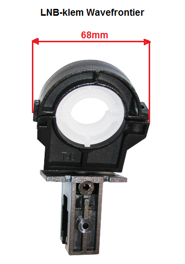

Met een T90 kun je met de originele houders satellieten ontvangen die 3 graden uit elkaar staan.
Als je ze dichter bij elkaar wilt plaatsen, dan is in eerste instantie niet de kopdiameter het probleem maar de breedte van de lnb-houder.
Helaas kun je voor een T90 geen lnb-houders kopen voor smalle lnb's met een nek van 23mm i.p.v. 40mm zoals dat bij een Visiosat BigBiSat wel kan.

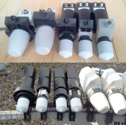

Om de lnb's op 2 graden van elkaar te plaatsen, zul je de lnb-houders zelf aan moeten passen.
Bekijk de bijlage waarin je een aantal mogelijkheden ziet hoe je dat kunt doen maar er zij nog meer mogelijkheden.
