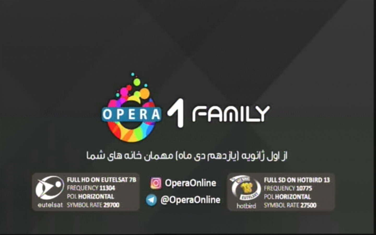

. Alleen krijg ik nog geen zenders op 11304.00 H 27900 2/3 op 7e hoor je deze wel te kunnen ontvangen?. Daar zit manoto hd en opera 1 hd ,opera 2 hd en opera 3 hd op.
Deze zenders zitten wel op de 7°B Europe - beam en zijn veel moeilijker te ontvangen.
Op deze website langsonder staan ook de dBW-waardes. (44 dBW = 95 tot 120 cm schotel)
http://www.flysat.com/e7b-beam.php

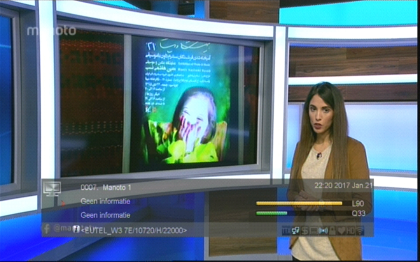

Er zitten een 5-tal frequenties op deze beam en kan op mijn 78 cm Triaxschotel enkel
10721 H 22000 3/4 ontvangen. Misschien kun je proberen deze frequentie te ontvangen en je schotel daarop verder afregelen.
De Opera HD-kanalen zitten ook op deze beam.
http://www.flysat.com/e7.php
Op Hotbird 13°E zenden die Opera-kanalen uit in SD
10721 H 22000 3/4  deze kan ik wel ontvangen. Kan je me nog is een paar Frequenties geven die bij jou niet werken kan ik is proberen of ze bij mij wel werken

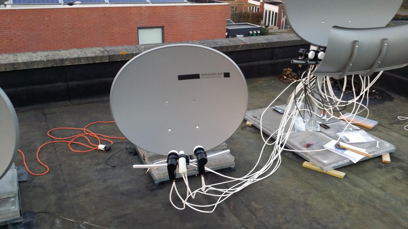

Stel de Maximum E-85 in Zuidlaren als volgt af:
- zet de schotelskew op 90 graden. De schotel staat dan precies recht.
- Stel de rail met de twee bevestigingsbouten m.b.v. een waterpas precies horizontaal.
- stel de schotelskew in op 4 graden is 86 graden op de schaalverdeling.
- zet de lnb van de 3e precies in midden van de lnb-arm.
- stel de afstanden als volgt in:
- tussen de 3e en de 7e is 48mm
- tussen de 3e en 5w is 98mm
dit is gemeten aan de voorzijde van de lnb van punt tot punt of van punt tot kuiltje in de kap.
Met deze afstelling heb ik rekening gehouden dat de 5w er sterk is, namelijk 53dBw, de 3e 49dBw en de 7e 50dBw.
Omdat de 3e het zwakste is, zou ik daar de Inverto Black Ultra voor nemen.
Voor de 7e moet je een smalle lnb nemen omdat je ze anders niet dicht genoeg bij elkaar krijgt. Dat gaat zonder meer toch al niet lukken omdat de lnb-houders niet dichter dan 53mm van elkaar kunnen staan. Misschien kun je nog wat wegvijlen van de houders ze dichter tegen elkaar te krijgen.
De koppen van de Inverto en de Maximum XO-R2 lnb blijven ruim van elkaar af.
De kop van de Inverto-lnb moet 5-6mm van de lnb-klem afgezet worden.
De skew van de lnb's moeten als volgt afgesteld worden:
7e op 0 graden
3e op 3 graden
5w op 9 graden
d.w.z. tegen de wijzers van de klok ingedraaid als je naar de binnenzijde van de schotel kijkt.
Zie de bijgevoegde hoeken.
Stel de elevatie van de schotel in op ruim 29 graden om de 3,1e te vinden.
Stel de schotel af op maximale signaalkwaliteit.

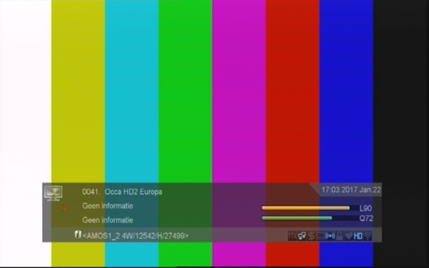

Op welke frequentie kan ik het beste kijken of het signaal goed is op 5 west 3 oost en 7 oost?

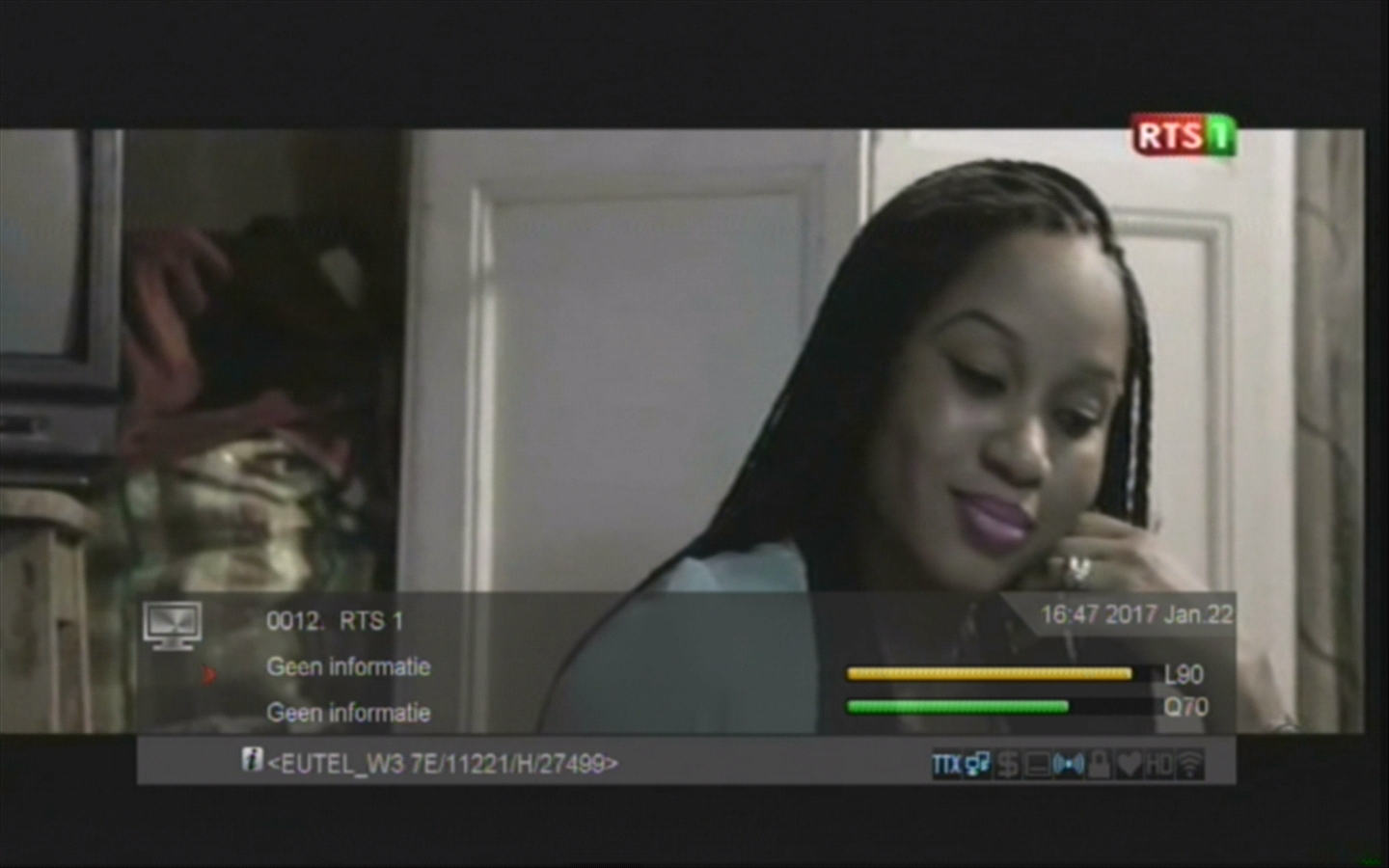

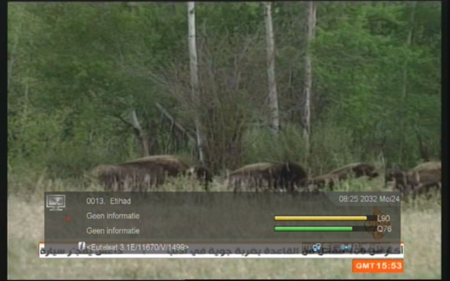

Bij mij is dit de hoogste kwaliteit gemeten met een triax 78cm op een SAB TITAN 3 Combo ontvanger.
7°E 11221 H 27500 3/4  kwaliteit 70%   RTS1
3°E 11668 V 1500 3/4    kwaliteit 76%   Etihad
5°W 12543 H 27500 3/4 kwaliteit 72%   Occa HD2 Europa
Mijn lnb voor 5°W staat maximaal ingesteld op AMOS 4°W
Samen heb je dan een 60 tal zenders op deze positie.

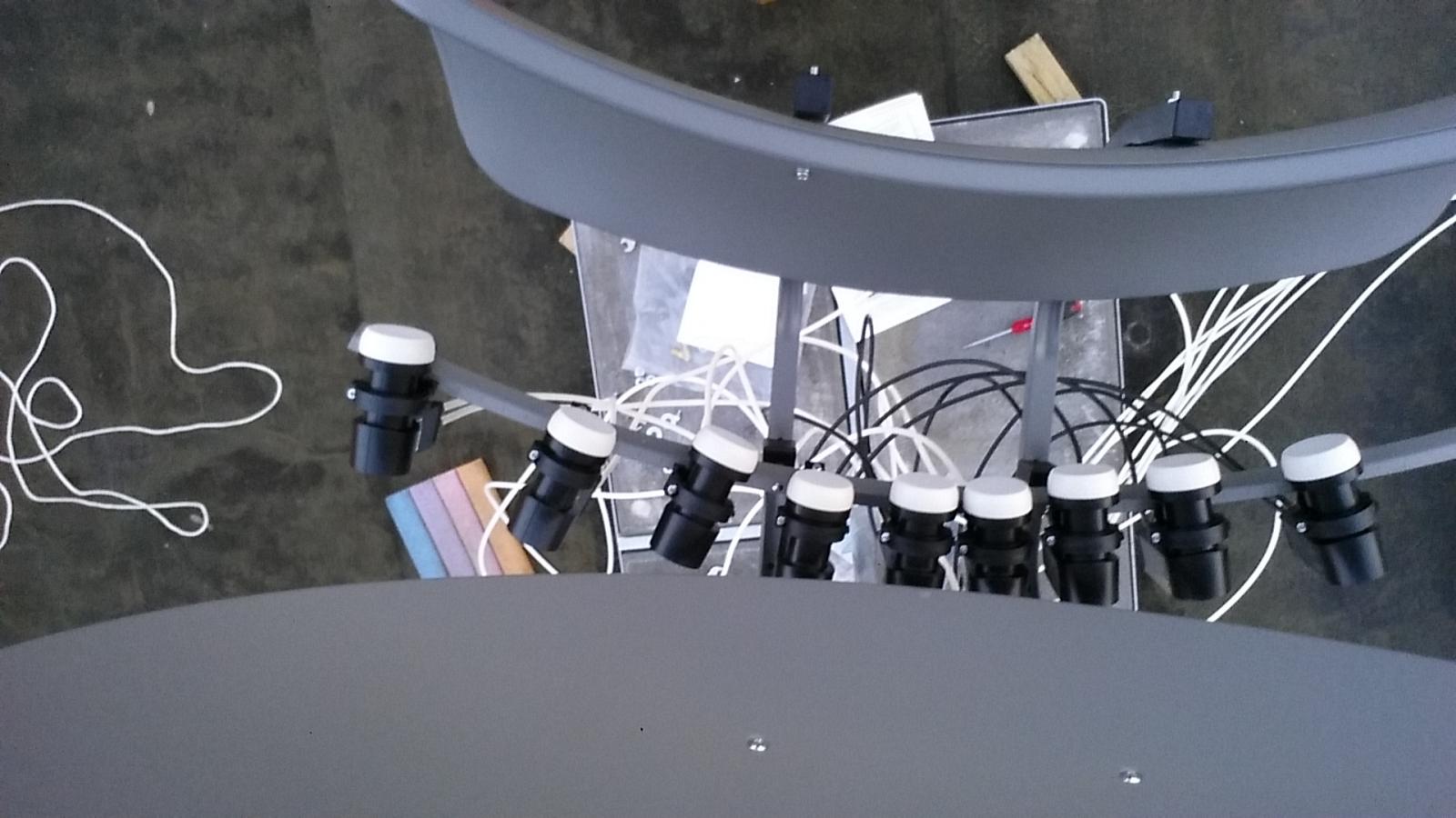

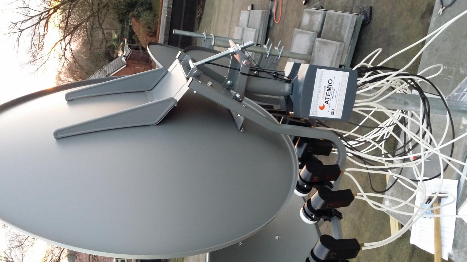

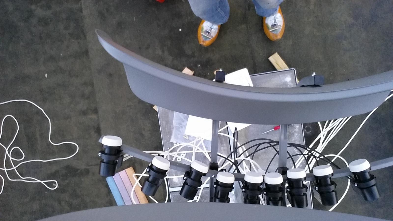

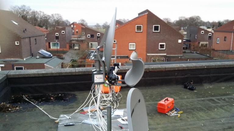

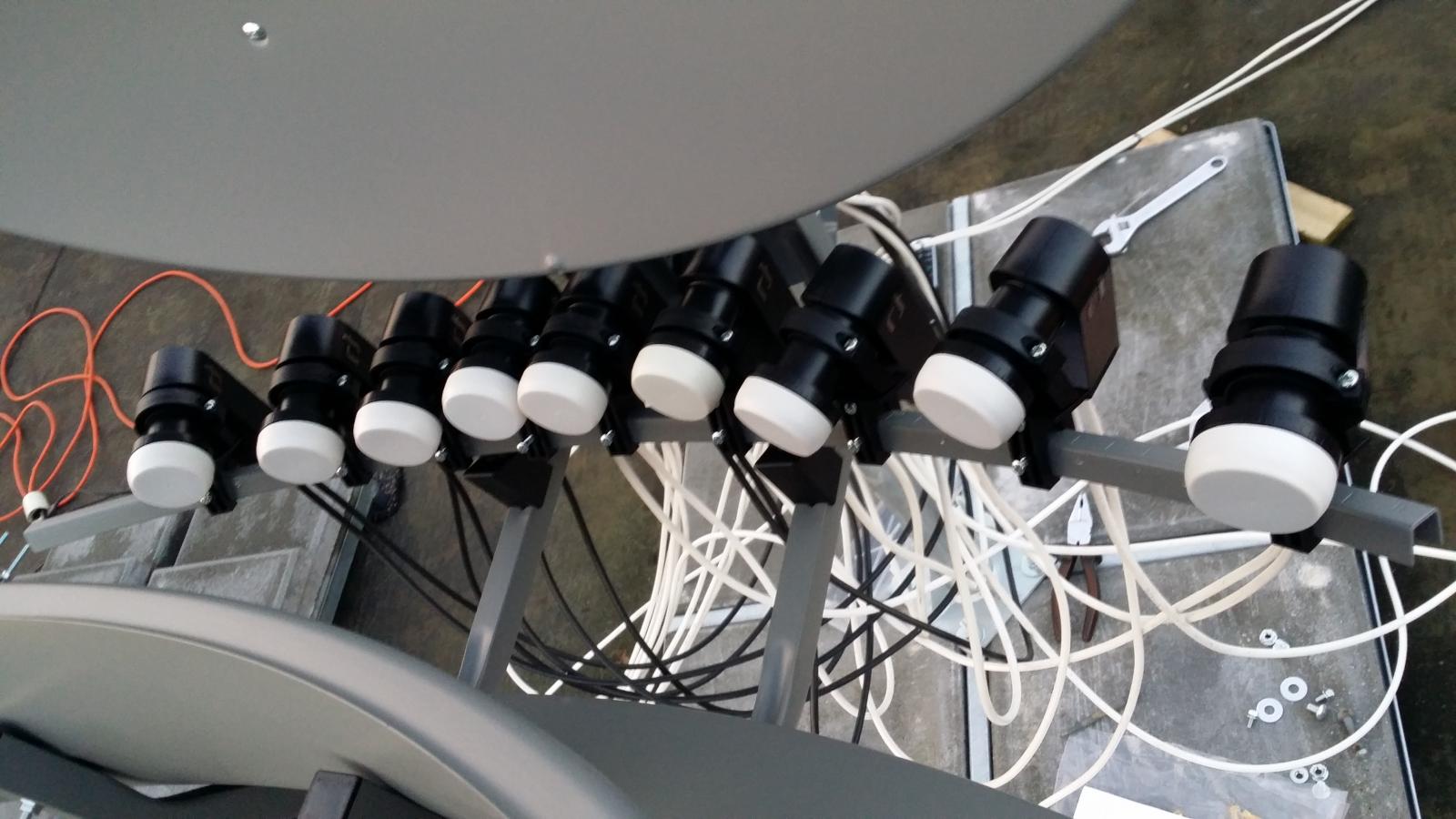

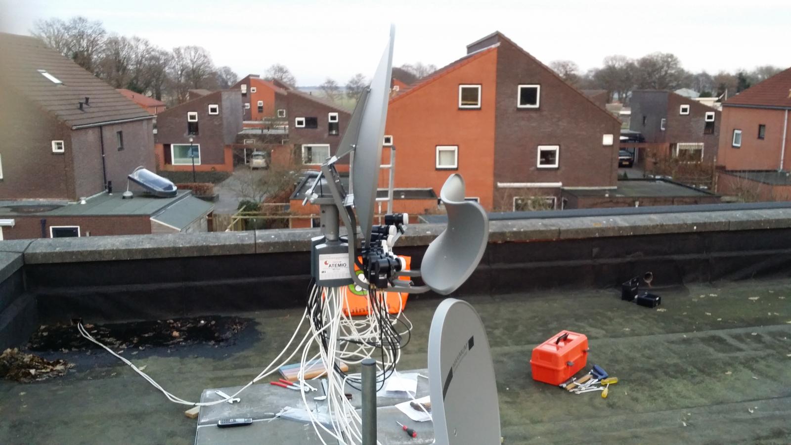

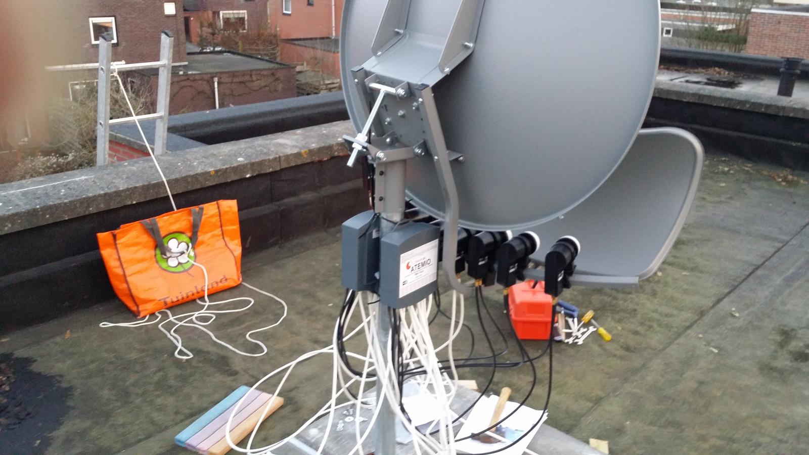

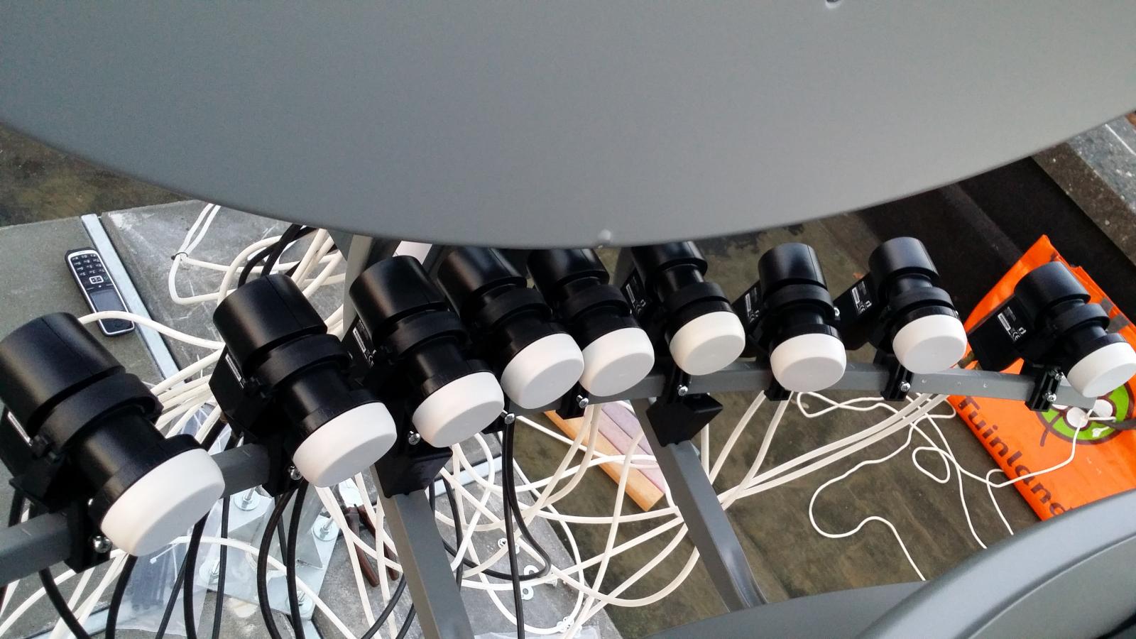

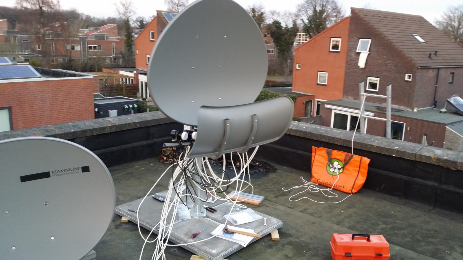

Ik heb de wavefrontier T90 inmiddels op het dak staan en heb al de volgende satellieten uitgericht 28,2e,23,5e,19,2e,13e,9e 4,8e en 0.8 w. De 16e heb niet kunnen vinden helaas. Hij zit stijf tegen de 13 graden aan. Dit moet wel kunnen of moet ik iets aan de houders of lnb aanpassen. 4w heb ik helaas ook niet kunnen vinden. Ik lees over deze satelliet dat die lastig te ontvangen is en Nederland. Is deze wel mogelijk op mijn wavefrontier t90 of doe ik iets fout? Wat ik ook raar vind is dat ik op 19,2e en 28,2e minder signaal heb dan in mijn oude situatie gemiddeld per zender 1 db minder dan met mijn maximum e85. Toen zaten  28,2e,23,5e,19,2e,13e,9e 4,8e daar alleen op. De 9e en 4.8e zijn er wel stukken op vooruit gegaan met mijn maximum e85 vergeleken. Ik gebruik op mijn wavefrontier alleen maar inverto ultra black lnbs. Op mijn maximum schotel heb ik nu alleen nog de 5w,3e,7e zitten. Ik heb op die maximum de 3e lnb Maximum XO-R2 vervangen voor een inverto black ultra helaas in het signaal niks beker geworden ik heb eerder het idee 2 tiende minder en mis daar helaas nog steeds zenders op. Ik heb op 3e nog nooit een hoog signaal gehad is dat wel mogelijk op een maximum e85. Als dat wel mogelijk is wat doe ik dan fout? Op 7e kan ik geen zenders vinden op deze 2 frequenties 11262 H 27500 5/6 11304 H 29700 2/3 Opera HD is dat wel mogelijk op mijn maxmimum e85. Ik heb deze 2 frequenties ook nog geprobeerd met een inverto black ultro maar dat hielp helaas ook niet. Mijn tweede maximum e85 moet ik nog aan sluiten en uitrichten op 42e. Kan iemand mij misschien vertellen wat ik hier fout doe?
Hier onder de foto's van hoe alles er uit ziet op het dak
