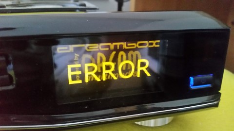

Ik heb een DM 8000.
Nu is het volgende gebeurt.
Ik heb de dm aangezet en muziek geluisterd.
Wou andere zender over schakelen en toen ging de dm uit.
Starte op tot logo dreambox komt en dan gelijk met grote letters error in de display.

yep gedaan.
Zodra ik hem aan zet krijg ik dit. (bijlage)
Zodra ik hem opstart geeft hij al gelijk error

Ik heb de sim nagekeken.
Maar die zit muurvast geplakt.
Ik heb ook opgestart en lichtelijk op de sim gedrukt.
Kleuren display is er al uit en de hdd
Zelfs de dvd loopwerk afgekoppeld
Ben bang dat het einde dm8000 is

Geleende voeding er in gedaan.
En blijft het zelfde foutmelding houden.
Op een andere forum schijnt het toch te liggen een een beschadigde bootloader.
Ze zeggen allemaal serieel flaschen met dreamup.
Probleem is ik heb alleen usb
dus ffies kijken naar een aude laptop of pc met een com poort er in
Als je in de buurt van Amsterdam woont mag je wel even langswippen. Heb alle hardware in huis om te flashen. Ook serieel. Ben alleen bang dat je Xilinx kaduuk is. En dat is echt einde DM8000.
