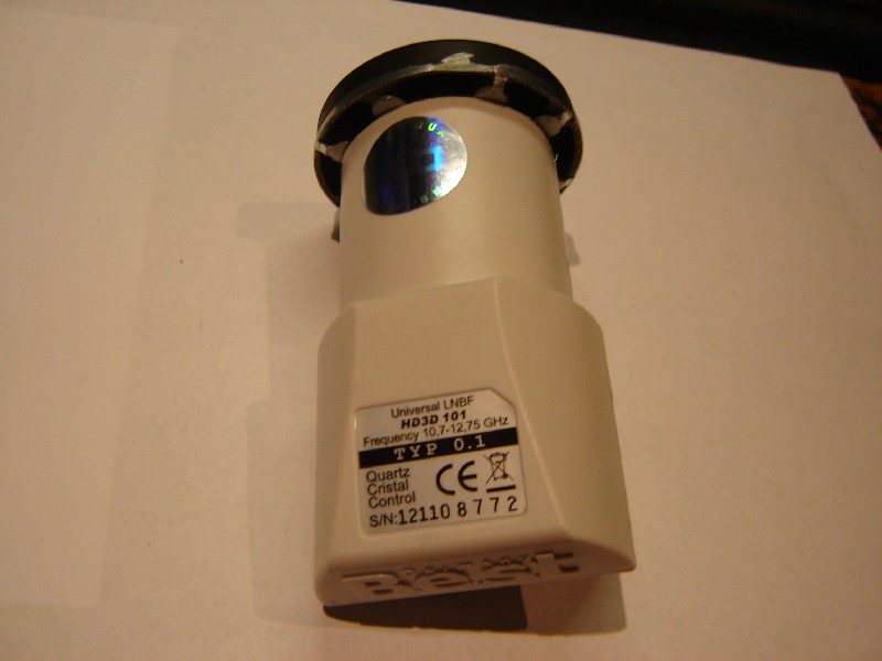

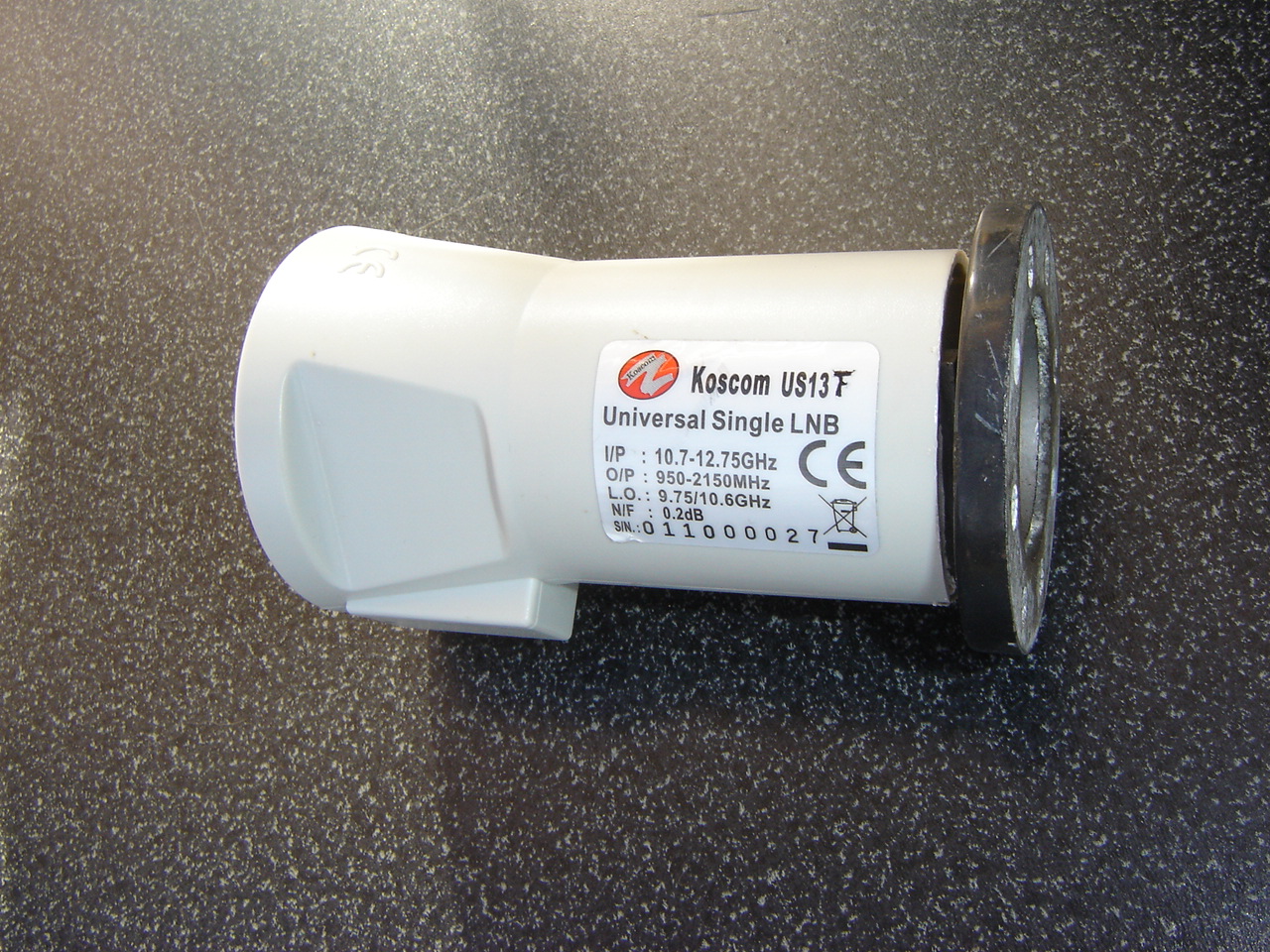

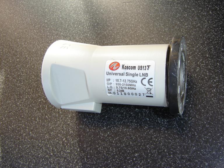

Emekli Geplaatst: 26 januari 2017 Auteur Geplaatst: 26 januari 2017 Een QDF031 heeft toch al een flens , daarvoor hoef je toch niet de flens van de TWF af te slopen ? Ik bedoel dat ik vrijwel elke standaard offset lnbf kan voorzien van een flens zodat deze gebruikt kan worden aan een losse primefocus feedhoorn . Koscom 009.jpgBestflange.JPGOctagon flange.jpg QDF-031 heeft geen flens, die koop je er bij. Je verwisselt deze LNB met een andere van dit merk, die bedoeld is voor offset schotels. Vu+ Uno 4K SE en 1TB HDD / Samsung 65'' UHD Smart TV. Vier schotels, 150, 120, 90 en 120** cm., voor Astra 1 & 3, Hotbird/Eurobird, Türksat, ** is tijdelijk buiten gebruik.

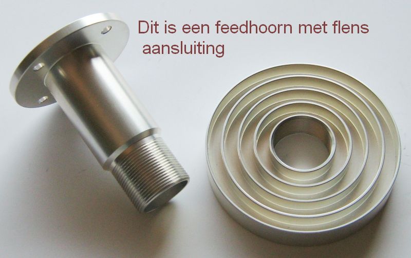

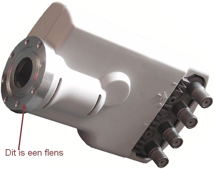

trust Geplaatst: 26 januari 2017 Geplaatst: 26 januari 2017 Emekli , ik denk dat je niet helemaal het verschil weet tussen een flens en een losse feedhoorn Kijk eens naar deze twee plaatjes . Het verschil tussen theorie en praktijk is mijn uitdaging . Octagon SF8008 4K Edision Primo IP S2 Dr.HD F16 1.8 m ChannelMaster Offset in tuin 53º E - 45º W Jaeger SMR 1224 Usals met 5 Lnb wisselaar 2x Ka - Ku - C band Lin / Circ 1.2 m Echostar Offset aan schuur 53º E 34.5 W Twoteck Twinrotor met 3 Lnb wisselaar Ku - Ku low - Ka

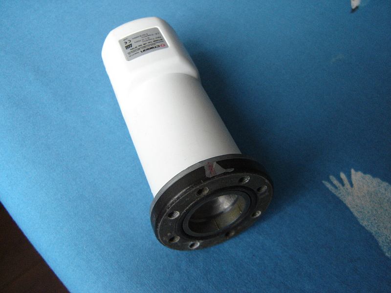

Emekli Geplaatst: 26 januari 2017 Auteur Geplaatst: 26 januari 2017 (aangepast) Emekli , ik denk dat je niet helemaal het verschil weet tussen een flens en een losse feedhoorn Kijk eens naar deze twee plaatjes . L110 Invacom QDF-031_C-120 Flansch-819x647.jpg adjustable PF feedorn.jpg Nou ik weet echt wel hoe het totaal plaatje er uit ziet hoor.En ook weet ik hoe het geheel te bevestigen en hoe de scaler schijf te draaien voor goede aanpassing aan de schotel. En hoe weet ik dit?, ik gebruik al jaaaaren zo'n LNB, maar dan met 2 uitgangen. Verder zit ik al jaren in het schotelwezen en heb al niet meer te tellen schotels geplaatst. Vooral hier waar ik woon, voor Astra 1, meestal ver buiten de footprint, help ik mensen die verkeerde spullen hebben laten installeren. Een voorbeeld uit velen, man koopt 280 cm. schotel, met slechte ontvangst. Bleek dat er in deze prime focus schotel een normale LNB zat en bovendien heb je aan 150 cm. hier 98% van de tijd ongestoorde ontvangst. Hier weten ze niet dat een normale LNB niet het gehele schotel oppervlak ziet, dan mag je schotel nog zo groot zijn, je hebt er niks aan. 26 januari 2017 aangepast door Emekli Vu+ Uno 4K SE en 1TB HDD / Samsung 65'' UHD Smart TV. Vier schotels, 150, 120, 90 en 120** cm., voor Astra 1 & 3, Hotbird/Eurobird, Türksat, ** is tijdelijk buiten gebruik.
trust Geplaatst: 26 januari 2017 Geplaatst: 26 januari 2017 Nou ik weet echt wel hoe het totaal plaatje er uit ziet hoor. Alleen schijn je niet te weten wat een flens is . Een QDF 031 is een lnb met een C120 flens er aan vast , wat moet je daar dan nog bij kopen ? Het verschil tussen theorie en praktijk is mijn uitdaging . Octagon SF8008 4K Edision Primo IP S2 Dr.HD F16 1.8 m ChannelMaster Offset in tuin 53º E - 45º W Jaeger SMR 1224 Usals met 5 Lnb wisselaar 2x Ka - Ku - C band Lin / Circ 1.2 m Echostar Offset aan schuur 53º E 34.5 W Twoteck Twinrotor met 3 Lnb wisselaar Ku - Ku low - Ka
Emekli Geplaatst: 26 januari 2017 Auteur Geplaatst: 26 januari 2017 Alleen schijn je niet te weten wat een flens is . Een QDF 031 is een lnb met een C120 flens er aan vast , wat moet je daar dan nog bij kopen ? Ja, wat moet je daar nou bijkopen?, helemaal niks, want de feedhorn heb ik al. En ik weet echt wel wat een flens is, en wat interesseren mij die namen, helemaal niks. Vu+ Uno 4K SE en 1TB HDD / Samsung 65'' UHD Smart TV. Vier schotels, 150, 120, 90 en 120** cm., voor Astra 1 & 3, Hotbird/Eurobird, Türksat, ** is tijdelijk buiten gebruik.
