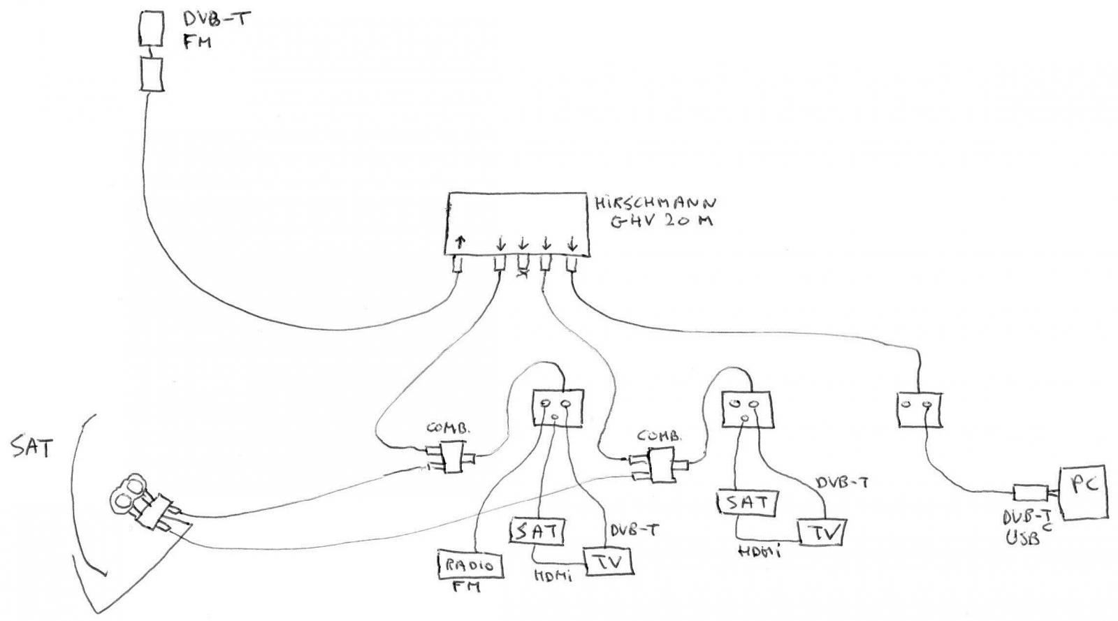

Dit is mijn setup:
Geen splitters dus, wel een versterker en combiner (SAT + TV).

De combiner heeft geen stroom nodig, de versterker/verdeler wel (zie tekening), maar anyway, de ketel zit op een apart circuit.
