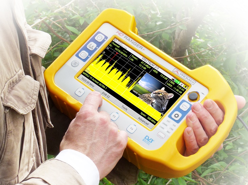

Beiden zelfde probleem. Decoders uitgewisseld met een MZ101 en een Clarketech 4100, geen verbetering. Voor de goede orde, op alle transponders prima signaal op mijn Promax HD Ranger.

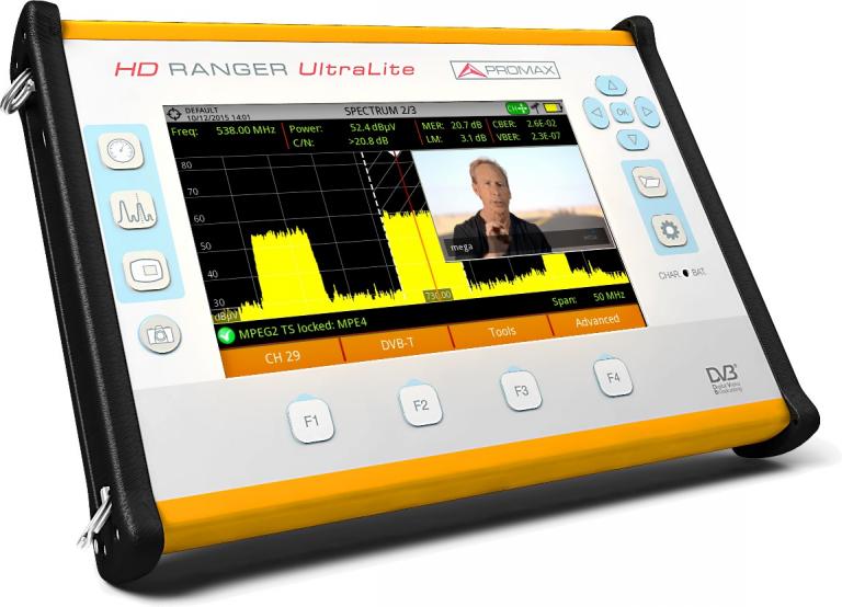

Mijn satellietmeter is een Promax HD Ranger ultralite gekocht bij een firma in ***, misschien wel bekend bij Sprietje.

Weet niet of dat mogelijk is. Als ik op de promax de lnb spanning uitschakel, zie ik op de spectrum analyser niets raars binnenkomen.
