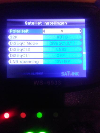

Voor astra 3, moet je lnb2 instellen bij disecq 1.0, om de astra 3 te activeren op de duo lnb. Bij astra 3 moet high frequentie op 10600 ipv 10800 staan.

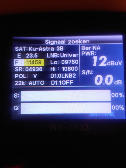

bij signalfinder, heb je bovenaan de satellietnaam, astra bvb. als je naar beneden gaat, zie je een F met een frequentie ernaast.
als je op de rechterknop (heb gemist ipv linkerknop) drukt, zal je de beschikbare frequentie's van de ingestelde satelliet zien. je kan erdoor bladeren, door pijl omhoog of omlaag, en dan op ok drukken. ik zal proberen een paar foto's te nemen, maar het kan zijn dat het morgen is, nu is het donker.

op volgende foto, kan je zien, hoe mljn disecq is ingesteld voor astra 3:

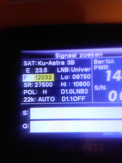

Ga dan naar signal scan, en dan zie je volgende foto:

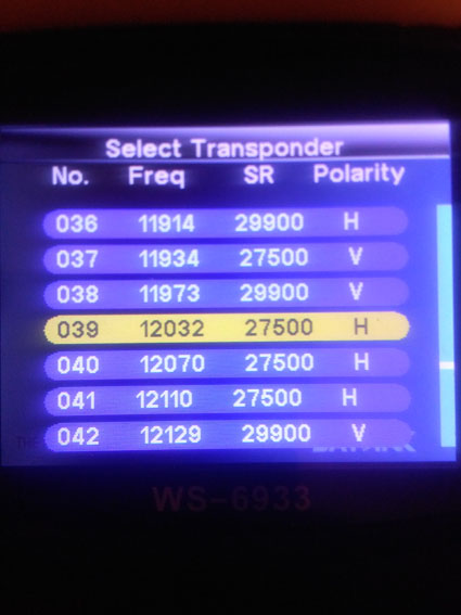

op dit scherm, zal je een hoofdletter F zien. ga er met de pijltjes toets ernaar toe, en als je staat op F, druk dan op de rechterknop. Dan zie je de beschikbare frequentie's zoals onderstaande foto:
Ga nu met de pijltjes toets omhoog of omlaag, en kies een frequentie, waar bvb M7 op uitzendt. druk op de ok knop
Op bovenstaande foto, zal je nu je ingestelde frequentie zien, de symbolrate en andere nuttige info. Nu kan je beginnen met het uitrichten van de schotel. Als je de cursor hebt staan op de naam van de satelliet en je drukt op ok, zie je de signaalmeters in het groot.

P.s:ik ga ervan uit, dat bij de disecq instellingen, lnb2 bij jouw astra 3a 23,5 graden is.
