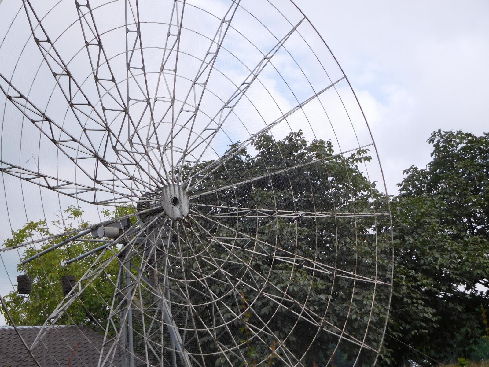

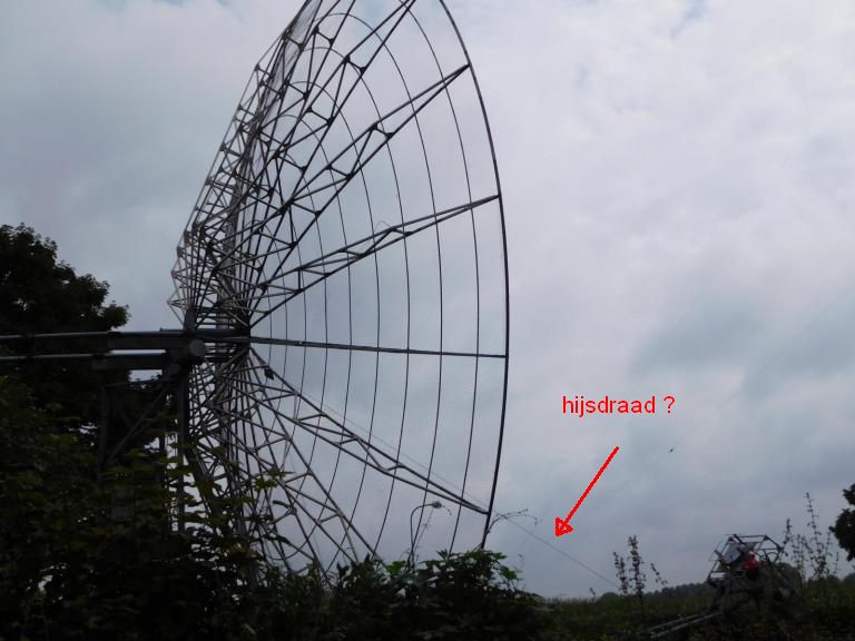

Op deze foto is duidelijk een draad / kabel te zien waarmee de feedarm omhoog getrokken zou kunnen worden .
Als offset opstelling staat de lnb m.i. te ver af en kijkt te hoog in de schotel .
aangepast door trust
Maar het is geen offsetschotel maar een primefocus schotel. De lnb zal dus gewoon naar het centrum getrokken worden en dan komt hij een heel stuk dichter bij de schotel.
Op de eerste foto in bericht 1 is goed te zien dat de kabel door het centrum van de schotel loopt.
Verder is op die foto ook te zien dat er over de schotel gaas gespannen is zoals gebruikelijk bij dit soort schotels.
Wil je meer weten over die schotel, lees dan op het scannerforum, zie: http://www.scannerforum.nl/index.php?topic=12416.0 , het laatste bericht.

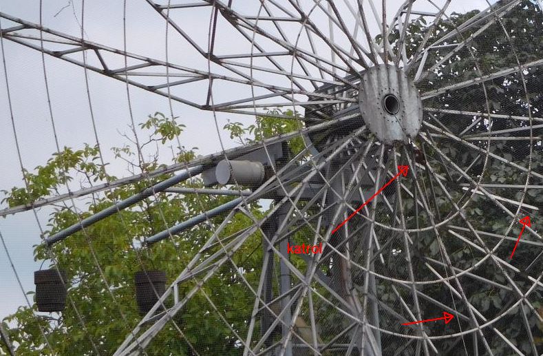

Die conclusie had ik al getrokken hoor , als je beter dan goed kijkt , zie je dat de kabel niet door het midden van de schotel getrokken word maar dat daar de kabel zit waar een katrol aan bevestigd is .
De trekdraad loopt van de katrol voor de schotel langs naar beneden .
Achter de schotel zie ik een horizontale as en nog verder twee "emmers" die dienen als contra gewicht zodat de schotel omhoog gericht kan worden .
Zou interessant zijn te zien hoe de schotel in het horizontale vlak gedraaid kan worden .
Het klopt met die katrol,

Op 11-8-2017 om 21:45 zei kees hekstra:
vanmorgen gezien dit exemplaar
Zendamateur welke deze gebruikt voor zogenaamd moon bounching.
Daarbij wordt de maan als kunstmatige satelliet gebruikt om (radio) signalen aan de andere kant van de aarde te krijgen.
volgens mij staat deze langs de weg van ittervoort naar thorn in Limburg.
Jaren langs gereden op weg naar Wessem.
