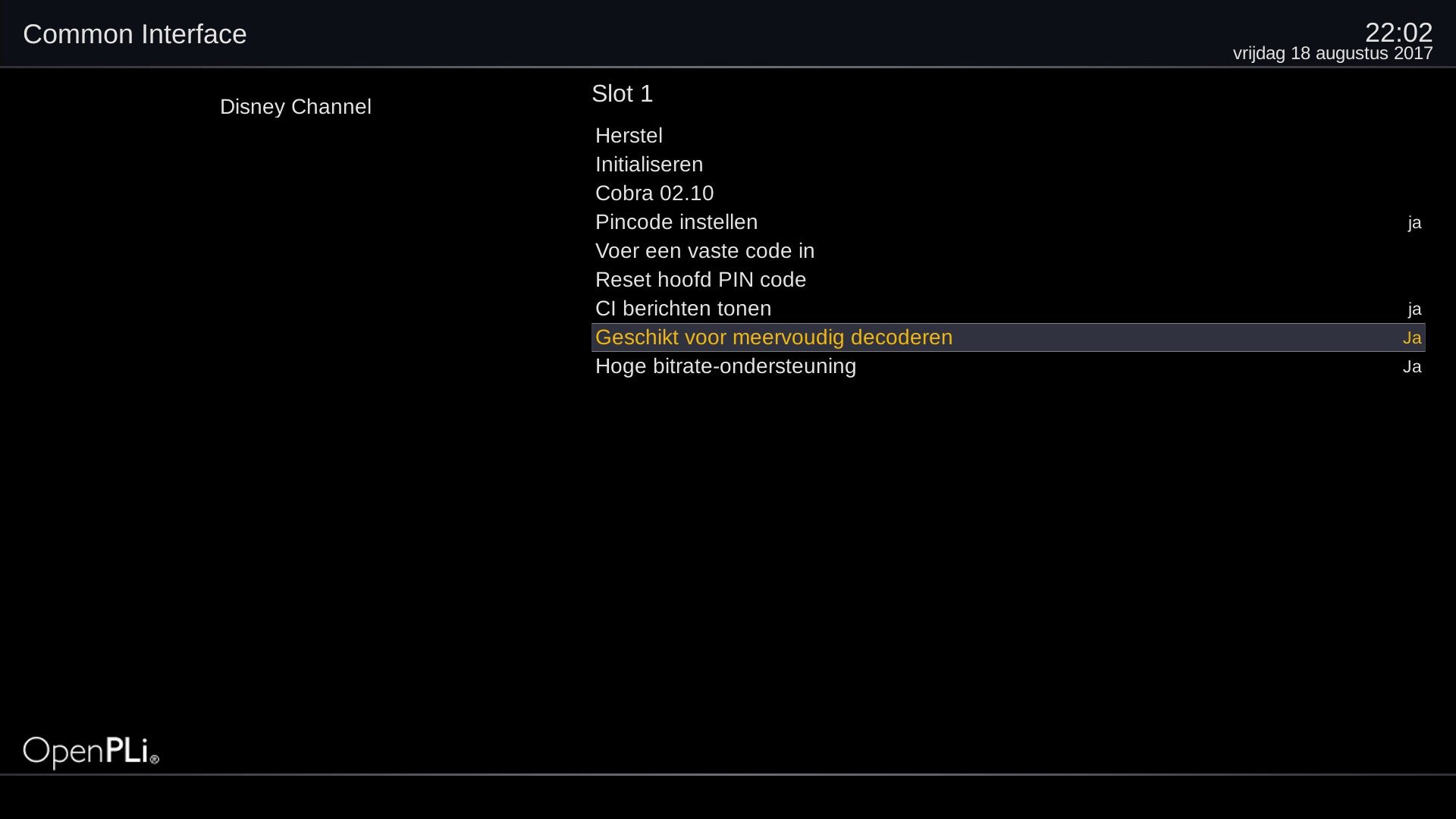

sattv4iedereen Geplaatst: 18 augustus 2017 Geplaatst: 18 augustus 2017 Iedereen zegt dat de werking van een module gelijk is, wat betreft het decoderen van zenders op dezelfde transponder. ik heb mijn witte module vergeten, en heb mijn delta cam genomen ism mijn cd kaart.. ik heb mijn vu duo op 1 tuner ingesteld en dus ook maar èèn kabel aangesloten. ik heb de ontvanger gezet op disney channel. 192 tv, zit op dezelfde transponder. Ik had eerst op 192 tv geen beeld, maar na multi decodering van auto naar ja te zetten, zie foto, kon ik 192 tv zien op de tablet. wat ik hiermee wil aantonen is, als je op je 2 de tv een slave ontvanger zet, die via het netwerk het beeld haalt van de master ontvanger waar de joyne module inzit, kan je op 2 tv's joyne zien, mits ze op dezelfde frequentie zitten. Maar je zal een uitstekend netwerk moeten hebben, om op je 2de tv continu in HD te streamen. Als anderen op het netwerk ook bezig zijn, ken ik de invloed niet. het is dus met een hobby toepassing mogelijk te kijken naar joyne naar 2 tv's, met 1 module, op voorwaarde dat je dezelfde frequentie gebruikt. En blijkbaar heeft joyne de voor veel gangbare bevolking de meest bekeken zenders op dezelfde frequentie gezet. omdat er dual decoding opstaat, vrees ik voor tegelijk nog iets op te nemen van diezelfde frequentie. het is misschien prutsen of wat je het ook noemt, maar voor mensen hun woning vol met linux ontvangers een begin oplossing. als joyne meerdere frequenties gaat gebruiken en je hebt hogere abonnementen, 't ja? maar dan kan je nog altijd een module erbij nemen, en voor 5€ extra, kan je met deze module hetzelfde toepassen, en misschien zodanig configureren, bij welke frequentie welke joyne module moet worden aangesproken. of als je met z'n 3'en kijkt 2 de ene module en de derde de 2de module als ze toch dezelfde freq. Nodig hebben. voor de geíntereseerden, en die er kennis van heeft en tijd wil in steken, een mooie en mogelijks leuke hobby toepassing/oplossing. voor de duidelijkheid heeft oscam hierbij niks te maken, die gebruik je verder voor je andere losse kaart(en). Ontvangst van de astra 3 satelliet met een selfsat h50D via de vu zero 4K.cd multiroom pakket met mz 102 en een vu uno 4k dvb-c fbc tuner met ci+ tv met een kaartje( telenet ). Gigablue bijgekomen voor sat en kabel.Informatie die ik geef, gaat over de Belgische situatie, tenzij anders vermeld|
