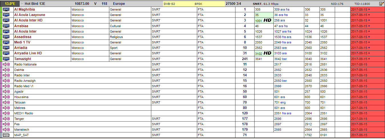

aek88888 Geplaatst: 17 augustus 2017 Geplaatst: 17 augustus 2017 Een nogal merkwaardige kwestie. Tot aan de voorafavond van de 15e augustus kon ik de marokkaanse zenders (http://www.flysat.com/tv-ma.php ) echter door de uitgevoerde aanpassing zijn deze allen op zwart( 10873 VDVB-S2/8PSK MPEG-2MPEG-4) muv 2M (11034V DVB-S/MPEG-2 ). De feitelijke verschillen zitten hem dan in de codering en encryptie. Qua apparatuur heb ik niets gewijzigd ( een enkele jaren oude SAB titan I HD v3606)> maar ben er vanuit gegaan dat deze volgens zijn specs vanuit de handleiding nog zou moeten volstaan. Ik heb al meermaals een blindscan uitgevoerd met hetzelfde resultaat. Alle zenders als voorheen kan ik zien maar de zenders uitgezonden door SNRT op 10873V lijken niet correct afgehandeld te worden. Ook opnieuw instellen levert geen ander resultaat op Ik vraag me af wat hier dus exact misgaat.

aek88888 Geplaatst: 17 augustus 2017 Auteur Geplaatst: 17 augustus 2017 De onderstaande zenders geven geen beeld en daarnaast is mij zojuist opgevallen dat ik in het info deel geen bewegend balken vwb sterkte/kwaliteit signaal. Al mijn andere zenders zijn operationeel op astra 23.5 28 en hotbird13E werken gewoon. het betreft dus alleen die zenders. Al Maghribia (5) w F 308 309 Ara 1 Al Aoula Laayoune (1) w F 35 36 Ara 2 Al Aoula Inter HD (1) w F 380 256 Ara 3 MPEG-4/HD Arrabiâ (4) w F 46 47 Ara 4 Al Aoula Inter (1) w F 1026 1027 Ara 5 Assadissa (6) w F 1537 1538 Ara 6 Medi 1 TV w F 2050 2049 Ara 8 Arryadia (3) w F 2562 2563 Ara 10 Tamazight (8) w F 3841 3842 Ber 3843 3844 3845 241
youriy Geplaatst: 17 augustus 2017 Geplaatst: 17 augustus 2017 Ik zie op kingofsat dat er op de 15e pids gewijzigd zijn op alle zenders op deze transponders. Ik zou gewoon de transponder verwijderen, even opnieuw aanmaken en scannen. clarke-tech HD4100+, gigablue UHD trio 4k, rotor 53grO-45grW, Fuba 85 cm.

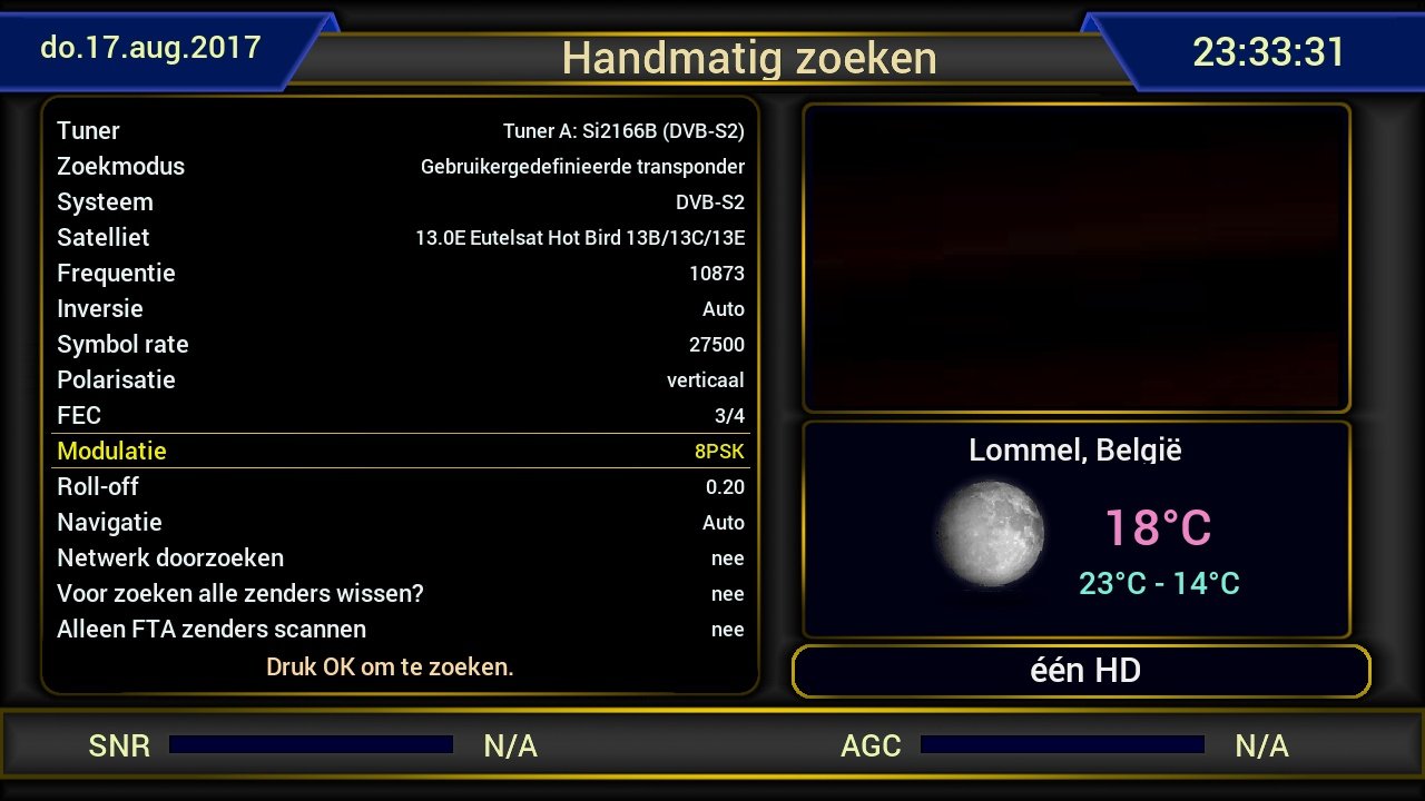

smetje limb.BE Geplaatst: 17 augustus 2017 Geplaatst: 17 augustus 2017 hier ook gewoon beeld kan je hem zo eens handmatig instellen en laten zoeken op hotbird kijk goed naar de afbeeldingen Dreambox. 2X 900UHD 4x twin lnb 1x bosat 1.50m .Dreambox 7020hd v2 Dreambox 800 Dreambox 8000 Dreambox 800se Dreambox 2X 500HD Sab unix triple Xsarius Galaxy 4K gigablue trio Gigablue HD Quad Plus Zgemma H7 Cabel en Sat Samsung UE65MU7070 4K Ultra HD Smart LED Samsung UE46F6650SSXXN led 1x LG 60"lb 870v

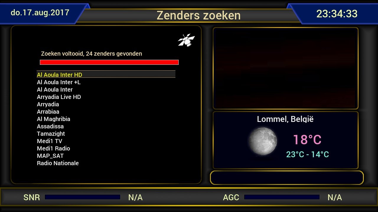

aek88888 Geplaatst: 18 augustus 2017 Auteur Geplaatst: 18 augustus 2017 Heb inmiddels de scan gedaan echter komen de eerdergenoemde zenders niet als werkend boven drijven ofwel opnieuw zwart beeld. Dit doet bij mij het vermoeden dat mijn SAB titan Ihd 3606 toch geen mpeg4 ondersteund itt wat de handleidingen lijkt aan te geven. Ik wil jullie allen danken voor de input.
youriy Geplaatst: 18 augustus 2017 Geplaatst: 18 augustus 2017 58 minuten geleden zei aek88888: Dit doet bij mij het vermoeden dat mijn SAB titan Ihd 3606 toch geen mpeg4 ondersteund itt wat de handleidingen lijkt aan te geven. onzin, natuurlijk wel! clarke-tech HD4100+, gigablue UHD trio 4k, rotor 53grO-45grW, Fuba 85 cm.
smetje limb.BE Geplaatst: 18 augustus 2017 Geplaatst: 18 augustus 2017 kan je hem op 8psk zetten? Dreambox. 2X 900UHD 4x twin lnb 1x bosat 1.50m .Dreambox 7020hd v2 Dreambox 800 Dreambox 8000 Dreambox 800se Dreambox 2X 500HD Sab unix triple Xsarius Galaxy 4K gigablue trio Gigablue HD Quad Plus Zgemma H7 Cabel en Sat Samsung UE65MU7070 4K Ultra HD Smart LED Samsung UE46F6650SSXXN led 1x LG 60"lb 870v
aek88888 Geplaatst: 19 augustus 2017 Auteur Geplaatst: 19 augustus 2017 had ik al naar gezocht in het menu.....maar het apparaatje is erg kaal om maar te noemen. Of ik hem op 8PSK kan zetten? Hahaha....dat is geenzins een modus die instelbaar is op dit apparaat. Beter....nergens in het apparaat te vinden. ter illustratie de handleiding 1452251911-245_SABTitanHDGebuikershandleiding.pdf
