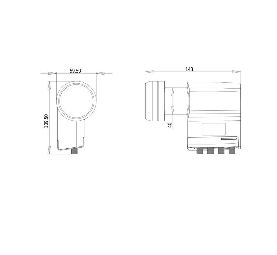

€29,- per stuk. Het kan veel goedkoper, zie bijlage.
Met maak nogal verschil of je een kop van 59,5mm hebt of een kop van 66mm hoe dicht je ze bij elkaar kunt zetten.

De afstand tussen de Astra 23,5 en de Astra 28,35 moet op een Triax 88 schotel 61mm zijn. Dan kom je er voor de Astra 28,35 dus ook 5mm naast te staan. Je hebt dan wel ontvangst maar natuurlijk niet maximaal.
De afstand tussen de Astra 19,2 en 23,5 moet 54mm zijn. Met een kop van 66mm en een kop van 29mm kun je dus een minimale afstand krijgen van 47,5mm. Dat zou dus wel kunnen.

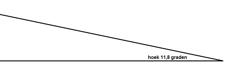

Ik weet al wel dat de rail voor jou locatie voor de Astra 1-2-3 en Hotbird 11,8 graden schuin gezet moet worden, dus de rail moet met het gat in het midden in de onderste groef gemonteerd worden.
aangepast door Sprietje
- monteer de rail met het gat in de onderste groef
- zet de rail 11,8 graden schuin, de Hotbird het laagst

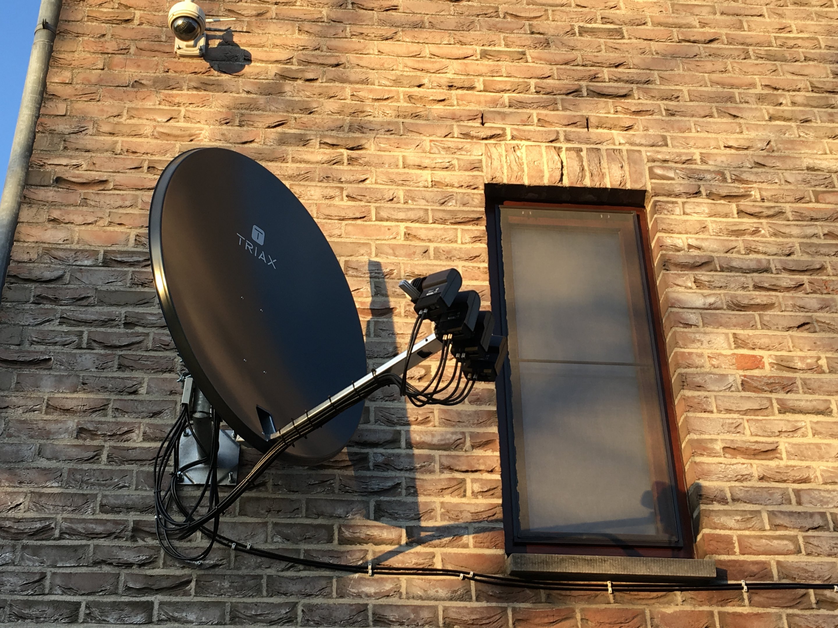

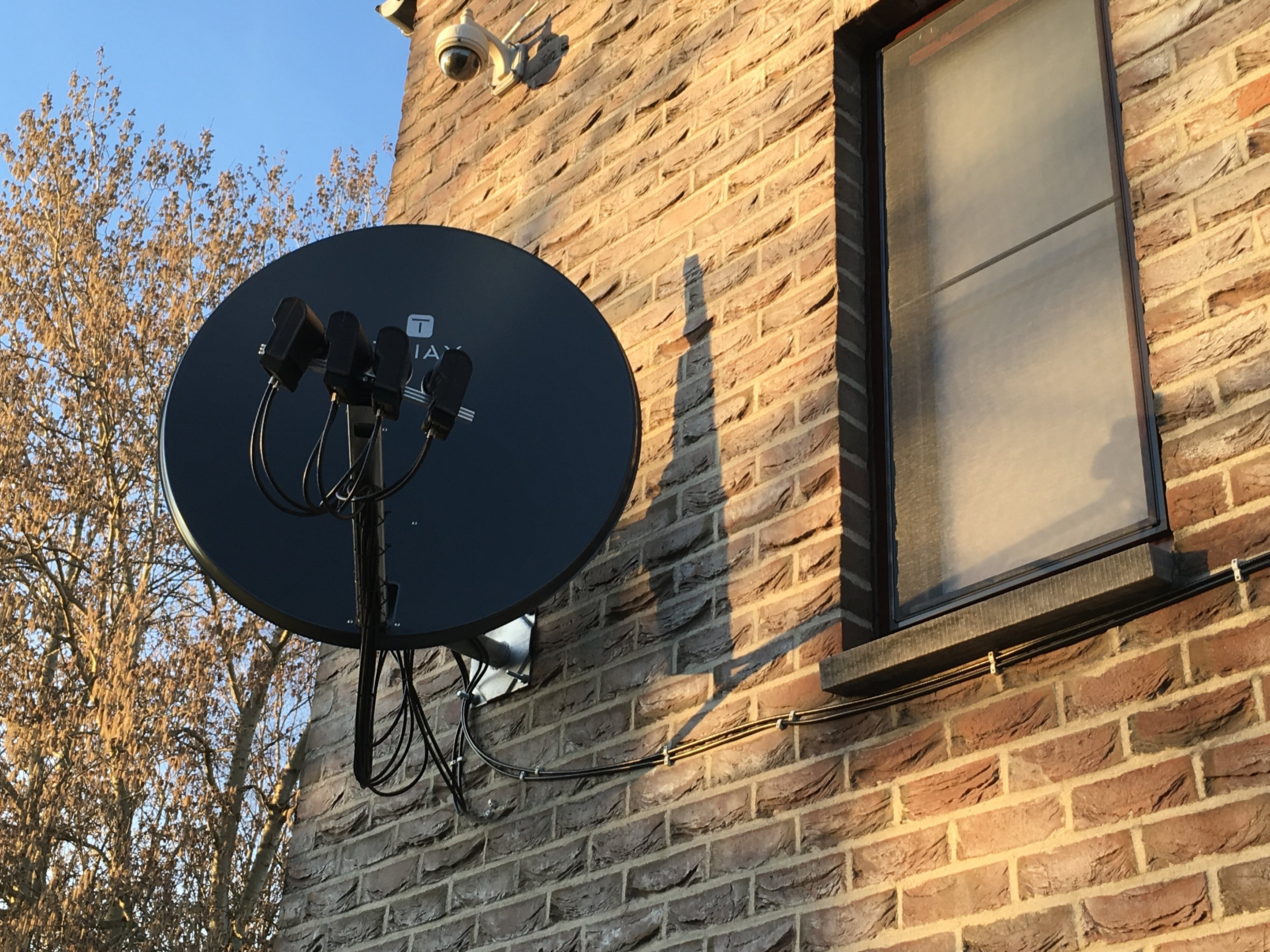

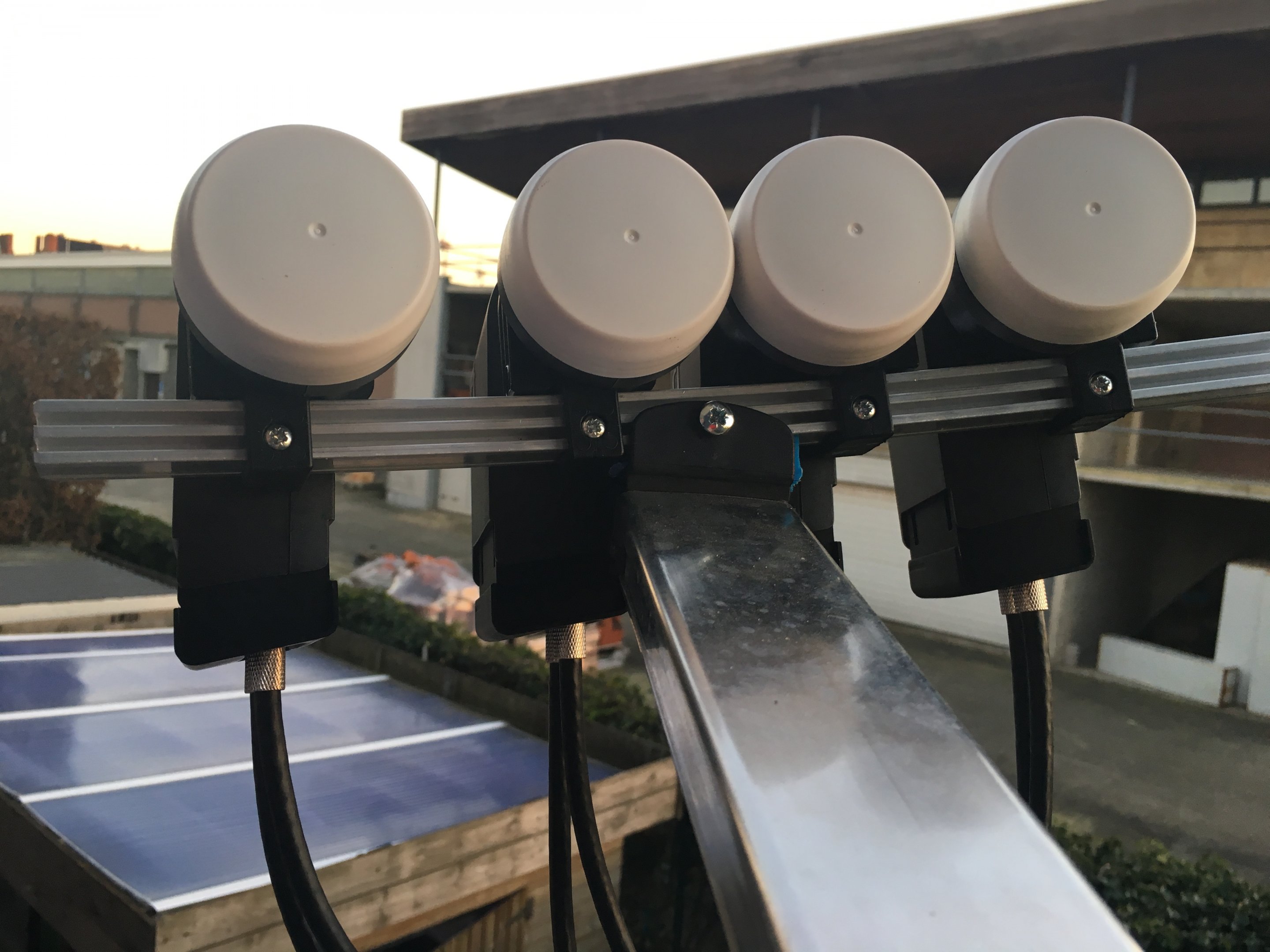

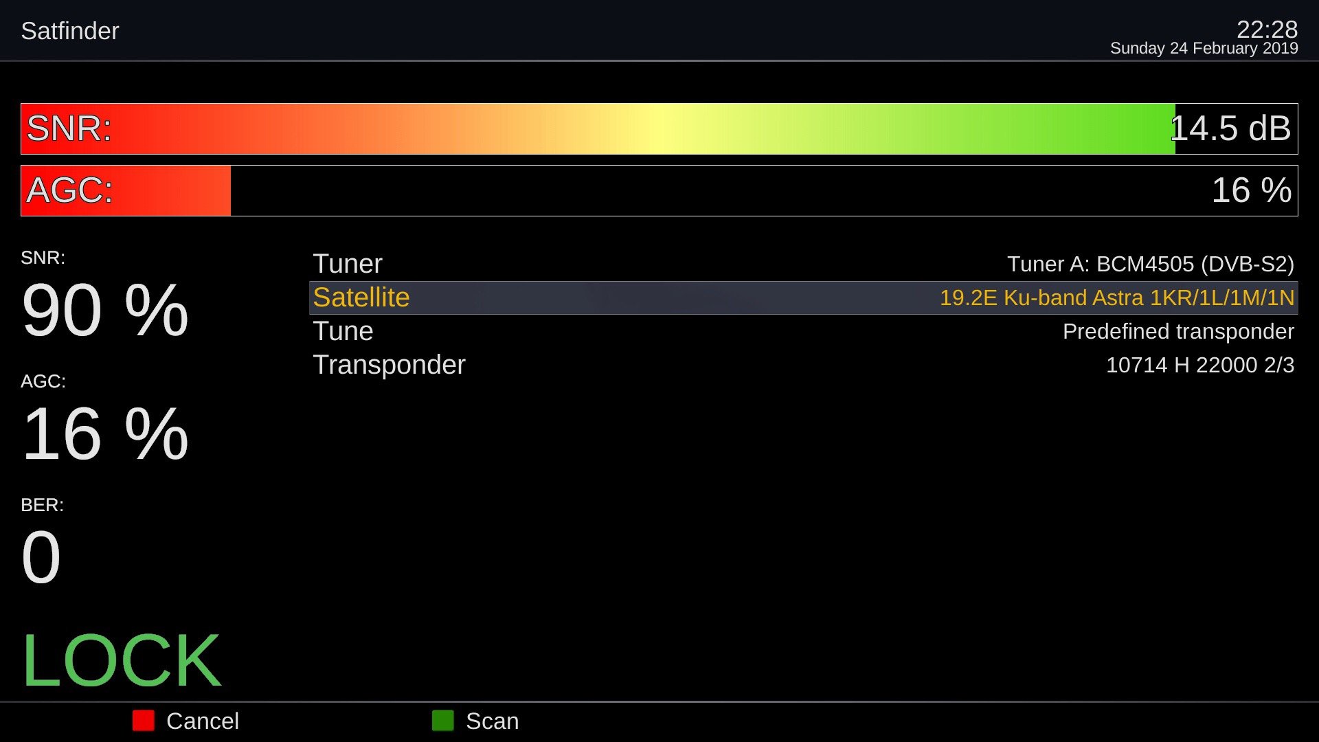

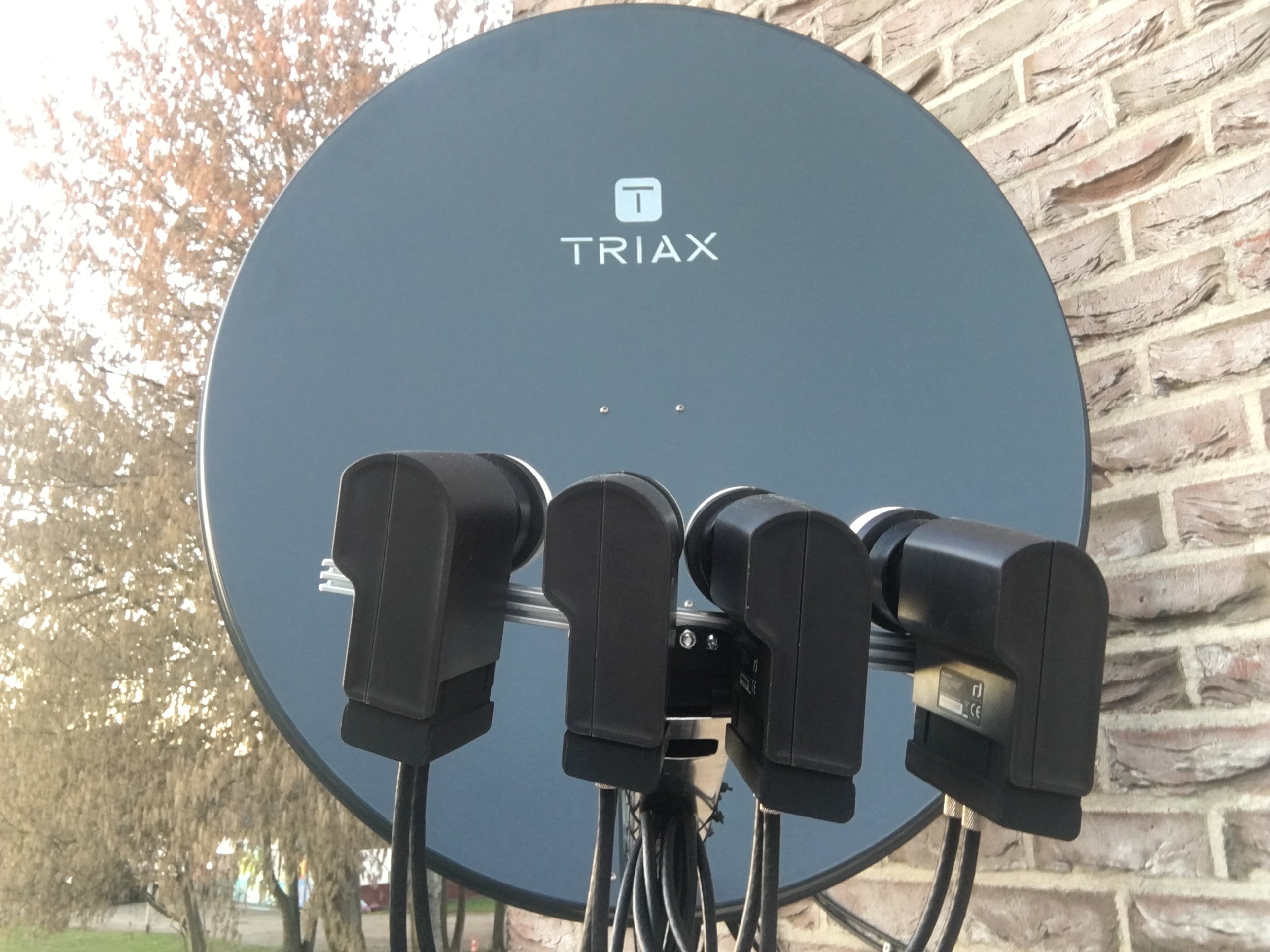

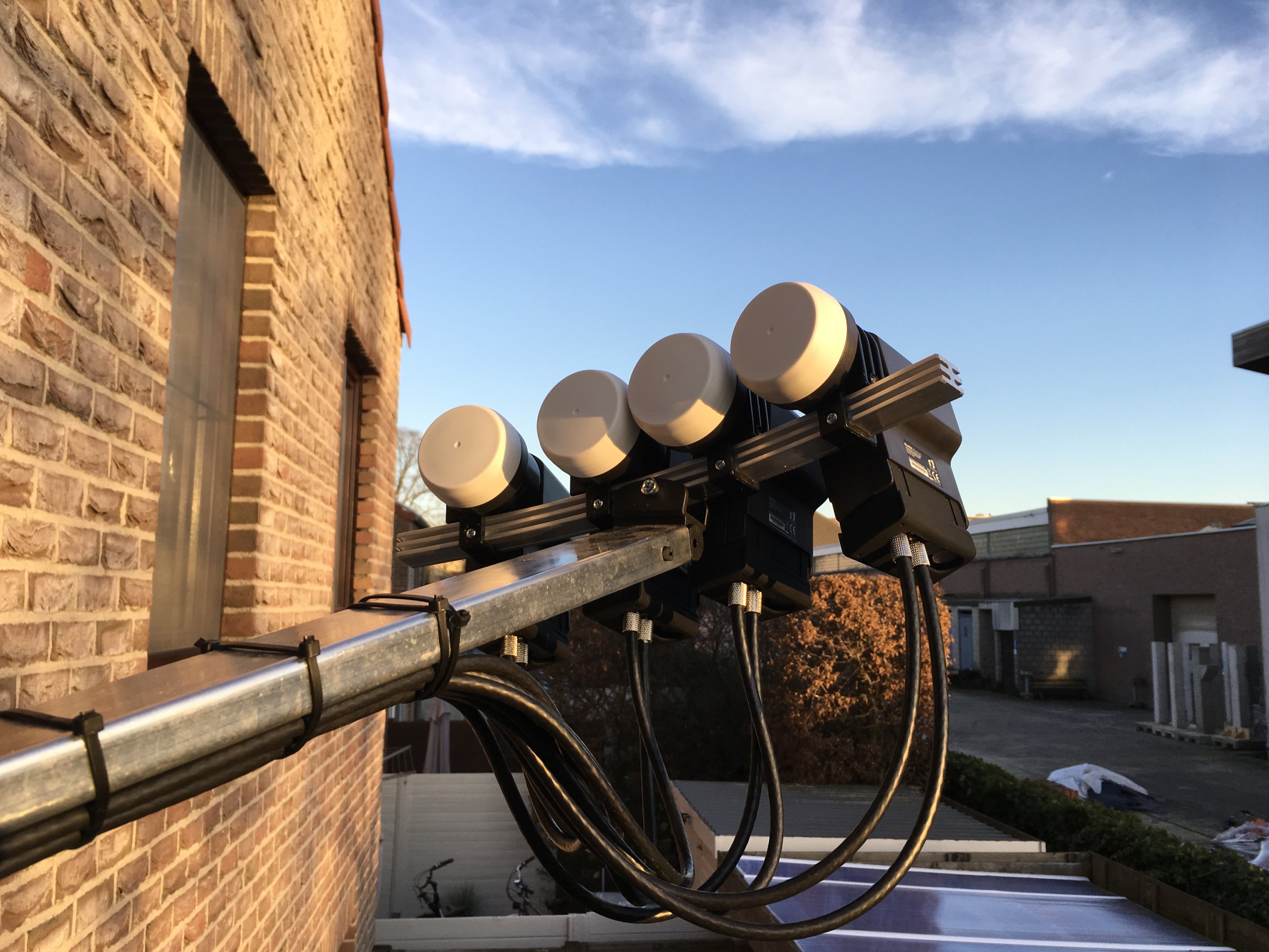

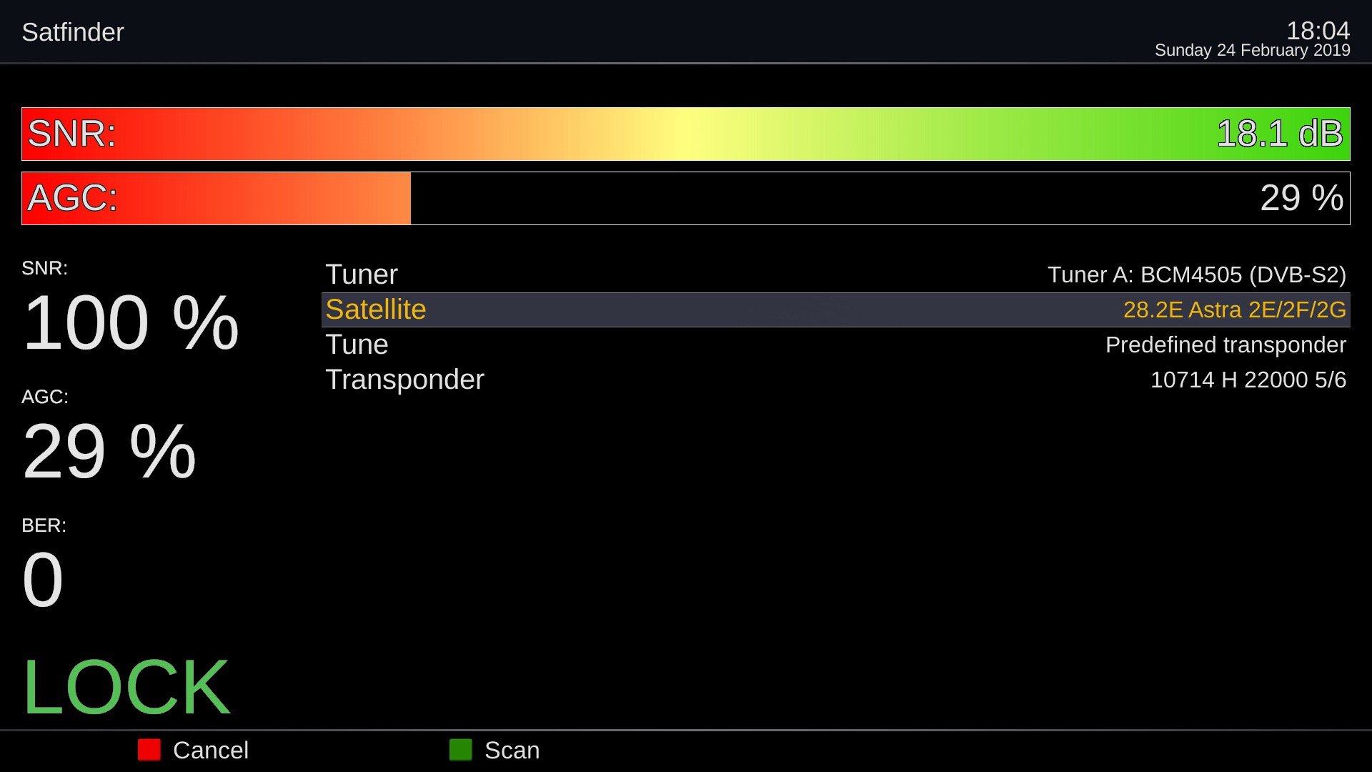

Hoi, heb vandaag de feedarm erop gezet.

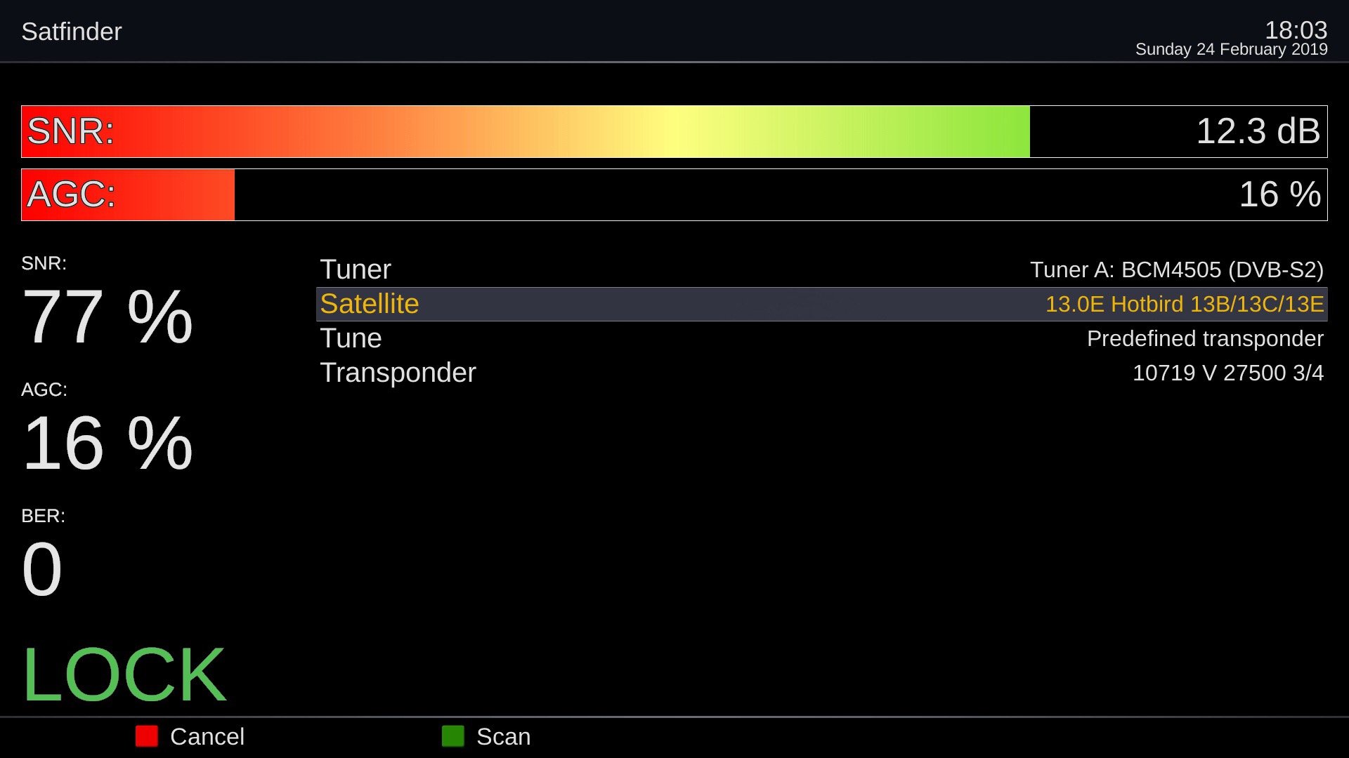

kan alles ontvangen, enkel 13e zit wat laag.... krijg het niet beter.
op alle TVV en CD kanalen is het signaal tussen 90 en 95%.
op 28e heb ik 100% bij alle BBC kanalen.
er zit wel veel verschil op tussen welke transponder je kiest, welke zijn de beste transporders om af te stellen bij elke sat?
bijgevoegd enkele foto,s

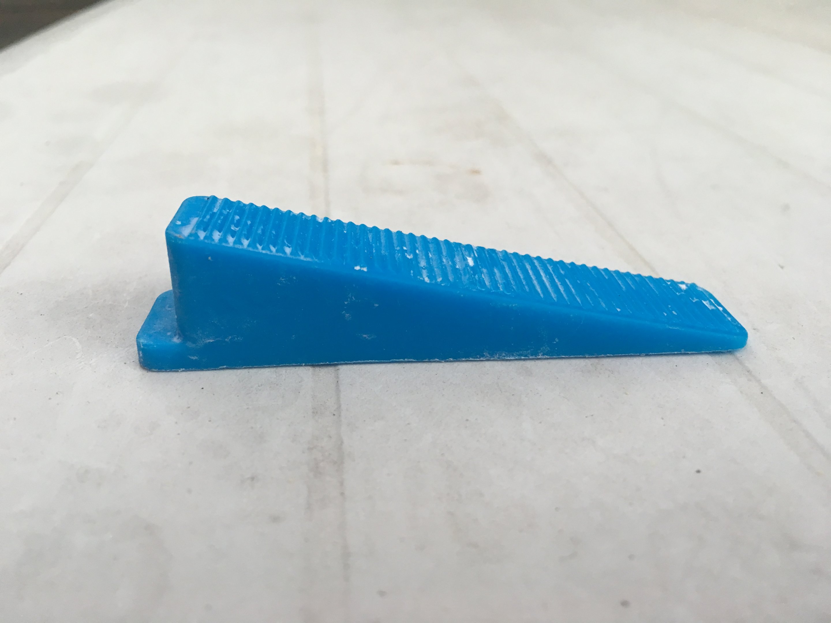

Ik vraag me af of de rail wel op de juiste schuinte staat van 11,8 graden.
Als ik de eerste foto bekijk zou ik zeggen dat zier er goed uit, dat zou best wel eens 11,8 graden kunnen zijn maar als ik de tweede foto bekijk, dan lijkt het wel of de rail 20 graden schuin staat.
Weet je zeker dat de rail op de juiste schuinte staat ingesteld?
Omdat de Hotbird het verste uit het midden staat, kan dit dus ook het meeste signaalverlies geven.
Maar verder is het normaal dat de Hotbird het zwakste is van de vier, zwakker dan de Astra 23,5 en zoals al eerder gemeld, bij multifeed staat of valt de het signaal op de overige satellieten met het optimaal uitrichten van de middelste satelliet, in jou geval de Astra 23,5. Als die bijv. niet helemaal op de juiste hoogte staat, staan alle overige lnb's ook niet op de juiste hoogte. Schuiven kun je eventueel nog wel maar ik garandeer je dat dat meestal geen beter resultaat oplevert omdat de afstanden van de lnb's gewoon op de halve millimeter goed berekend zijn.
Al met al zeker geen slecht resultaat.
De zwakste zenders van de Hotbird zijn de zenders Super Tennis en KBS-World. Als je die probleemloos ontvangt, is er niets mis met je afstellingen.
Je hebt ook de regenkapjes omlaag getrokken zie ik, prima zo.
Als jij de signaalkwaliteit meet van de zenders Rai 1-2-3-4 op transponder 10992V van de Hotbird, dan zul je nog wel een flink stuk beter signaal hebben.
OK, Ik zal straks mijne "Protractor" er eens opzetten - heb hem just binnengehaald....
Had wel de elevatie serieus moeten bijstellen.... eerst had ik 29 graden - nu staat die op 32 graden - had gemerkt dat door het gewicht van die 4 LNB's de armhouder naar beneden ging.
Die ene foto geeft een verkeer beeld - schotel hangt 4 meter hoog en foto is van de grond genomen :)

Dat jij de elevatie bij hebt moeten stellen, komt omdat de rail is omgedraaid. Hierdoor komen de lnb's hoger te staan en zul je de elevatie wat moeten aanpassen.
Dat de arm door het gewicht iets doorbuigt zal wel meevallen. Dat gaat pas spelen bij vier lnb's met 4 aansluitingen waardoor er weer 8 coaxkabels extra bij komen. Als de schotel af en toe flink wat wind te verduren krijgt, kun je de arm eventueel schoren.
Een Triax schotel is voor multifeed niet de stevigste schotel, wel de goedkoopste.

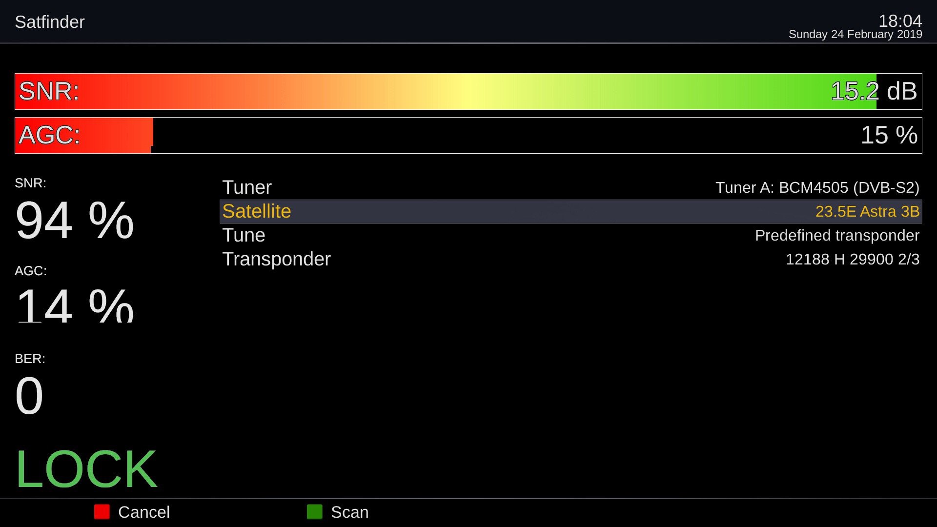

Heb wat bijgeregeld en heb op Supertennis HD 73 % en KBS World 65% sterkte.
Alle andere zoals voorheen....
Heb een spie gebruikt die exact een hoek heeft van 12 graden 😀 en tussen de feedarm gestoken, je kan hem zien steken op de eerste foto
