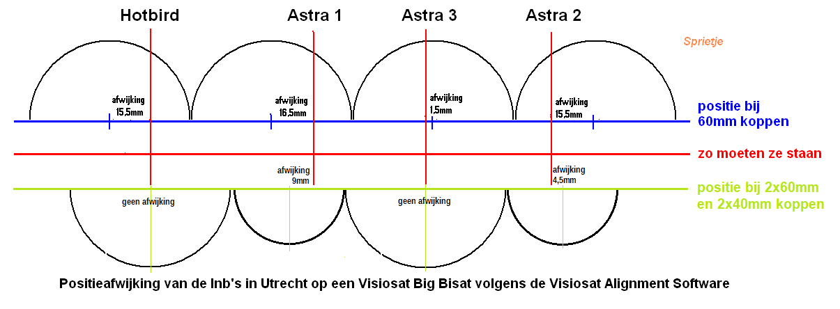

wortellica Geplaatst: 18 augustus 2017 Geplaatst: 18 augustus 2017 (aangepast) Is het mogelijk om mijn alps twin lnb,s te vervangen voor een twin uitvoering inverto black ultra voor de 19,2. 13,0. 23,5. 28,2 satelliet posities op de visiosat bigsat ? (Gaat dit passen) Of mischien iemand een beter idee qua merk.... 18 augustus 2017 aangepast door wortellica
Sprietje Geplaatst: 19 augustus 2017 Geplaatst: 19 augustus 2017 Beste wortellica Vier lnb's met koppen van 60mm gaat niet lukken. Bekijk de tekening die ik gemaakt heb hoeveel afwijking je dan krijgt. Drie lnb's komen dan 15,5mm of meer verkeerd te staan. Als je twee lnb's neemt van 60mm en twee lnb's van 40mm (ALPS), dan heb je voor de zwakkere satellieten (Astra 23,5 en Hotbird 13) geen afwijking, voor de Astra 28,2 slechts 4,5mm en voor de sterke Astra 19,2 oost 9mm. Dit is goed te doen en geeft in ieder geval een verbetering voor de twee zwakkere satellieten.
wortellica Geplaatst: 19 augustus 2017 Auteur Geplaatst: 19 augustus 2017 Dank @Sprietje zijn er voor de 2 alps nog betere lnb,s te vinden, of heeft dit geen zin om die ook te vervangen?
