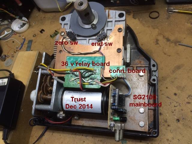

minplus Geplaatst: 28 augustus 2017 Geplaatst: 28 augustus 2017 Ik begreep uit je zin dat je (voor het eerst) een usals-motor op een Greg ging zetten en wilde je waarschuwen/er op wijzen dat de set met een 90 cm Greg hier labieler werd. Fijn dat hij met een stab wel stabiel is, hoewel dat verschil ook kan liggen aan de grotere windkracht hier op de vlakte. Nog straffer instellen van de motor was geen optie. Fraai, die ombouw naar usals die je gedaan hebt met de 120 cm. Wist nog niet dat dat ook kan. 3x VU+ met Open Pli , 2 Gregorians, 1 Big bisat, 1 Oled en 2 LCD's

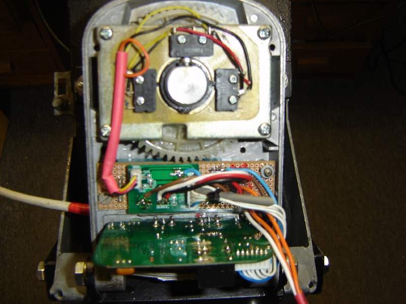

trust Geplaatst: 29 augustus 2017 Geplaatst: 29 augustus 2017 Op 28-8-2017 om 20:49 zei minplus: Fraai, die ombouw naar usals die je gedaan hebt met de 120 cm. Wist nog niet dat dat ook kan. Is voor het eerst gedaan door Swartbroek voor een 90 cm Fibo , die heeft mij op het goede spoor gezet . Intussen draaien er meer zware 36 V H2H rotors op Usals zoals 2 st AJAK (T90user), de onderstaande RM120 voor mijn Fibo 120 , een EHM100 (Feedsat) en een Jaeger SMR1224 achter mijn 1.8m Channelmaster Het verschil tussen theorie en praktijk is mijn uitdaging . Octagon SF8008 4K Edision Primo IP S2 Dr.HD F16 1.8 m ChannelMaster Offset in tuin 53º E - 45º W Jaeger SMR 1224 Usals met 5 Lnb wisselaar 2x Ka - Ku - C band Lin / Circ 1.2 m Echostar Offset aan schuur 53º E 34.5 W Twoteck Twinrotor met 3 Lnb wisselaar Ku - Ku low - Ka
minplus Geplaatst: 31 augustus 2017 Geplaatst: 31 augustus 2017 Op 29-8-2017 om 22:26 zei trust: Is voor het eerst gedaan door Swartbroek voor een 90 cm Fibo , die heeft mij op het goede spoor gezet . Intussen draaien er meer zware 36 V H2H rotors op Usals zoals 2 st AJAK (T90user), de onderstaande RM120 voor mijn Fibo 120 , een EHM100 (Feedsat) en een Jaeger SMR1224 achter mijn 1.8m Channelmaster Ik had kunnen weten dat jij wel zoiets geregeld had, Wim. Erg mooi! 3x VU+ met Open Pli , 2 Gregorians, 1 Big bisat, 1 Oled en 2 LCD's
