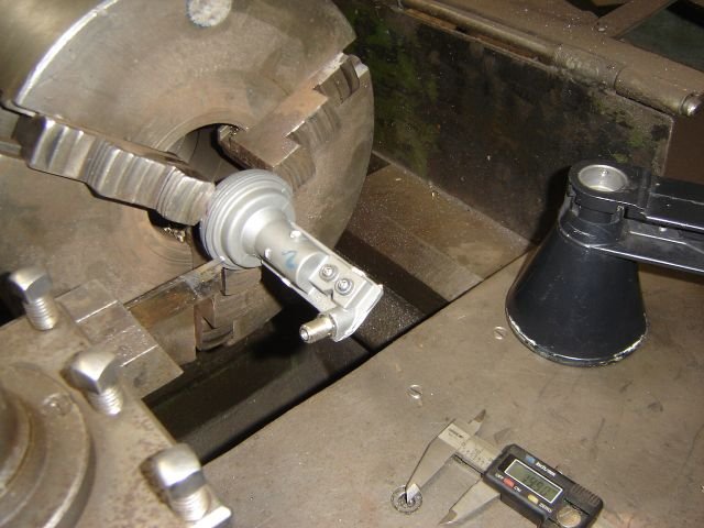

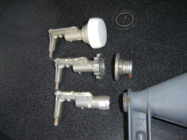

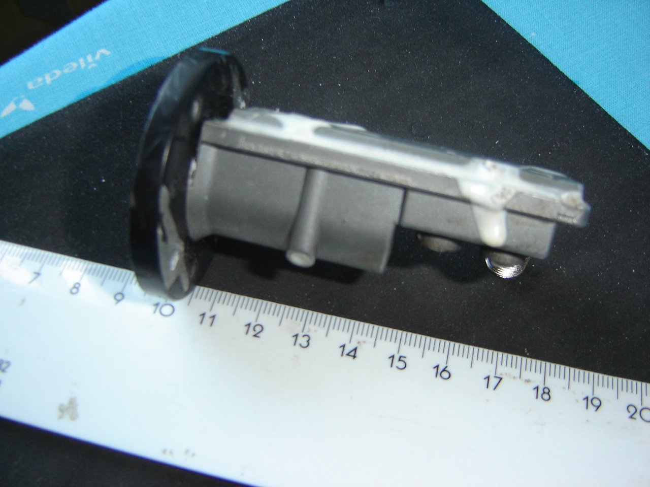

Ik ontdoe de lnb van zijn kunststof omhulling en klem hem met een stalen ring voor in de hoorn in de klauw van de draaibank .
Dit om een goede klemming te bewerkstelligen , bij  alleen klemmen op de hoorn druk je de buitenste scalaring kapot .
Met een smalle lange steekbeitel word achter de trechter een pasrand gedraaid en de rest eraf gestoken .
De pasrand past strak in de nieuw gemaakte flens en met Loctite metaallijm word het geheel samengevoegd.
Hierna word de omhulling zodanig afgezaagd dat deze zoveel mogelijk het geheel bedekt .

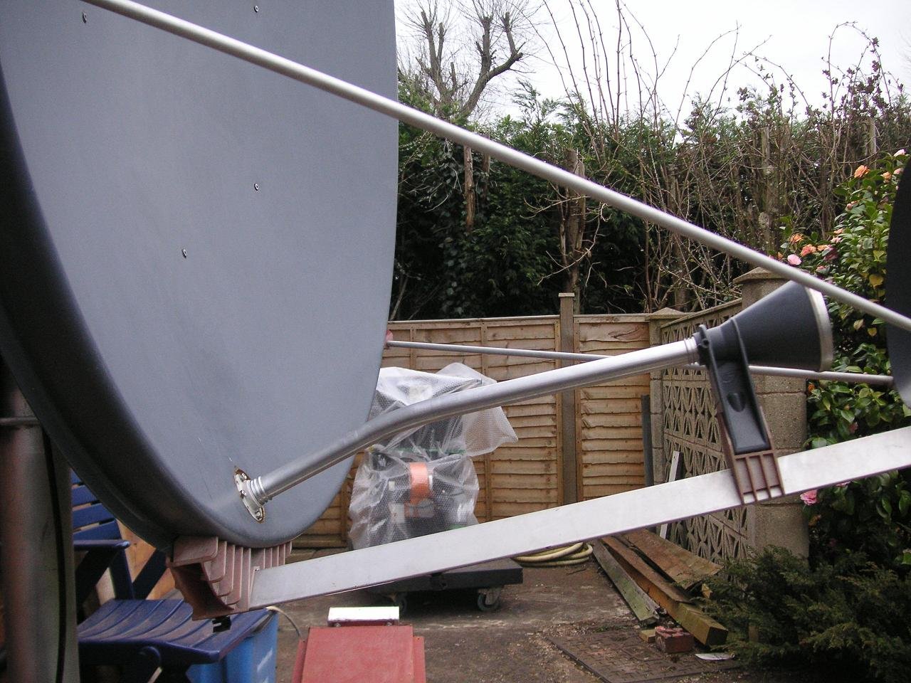

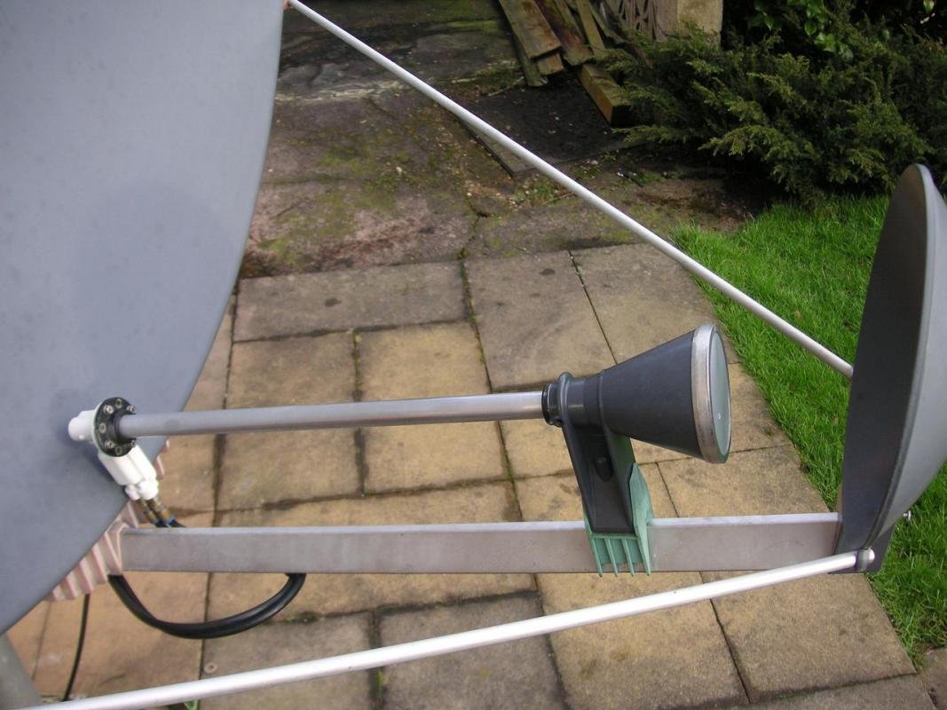

Bij ombouw van een lnb (Direct2Fibo) voor de Fibo feedhoorn word de lnb afgedraaid tot 25 mm diameter , dit is de binnenmaat van die hoorn .
De Fibo flensadapter word dan niet gebruikt .

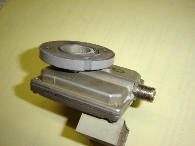

In den beginne gebruikte ik flenzen van oude lnb's , tegenwoordig heb ik materiaal om ze zelf te maken .

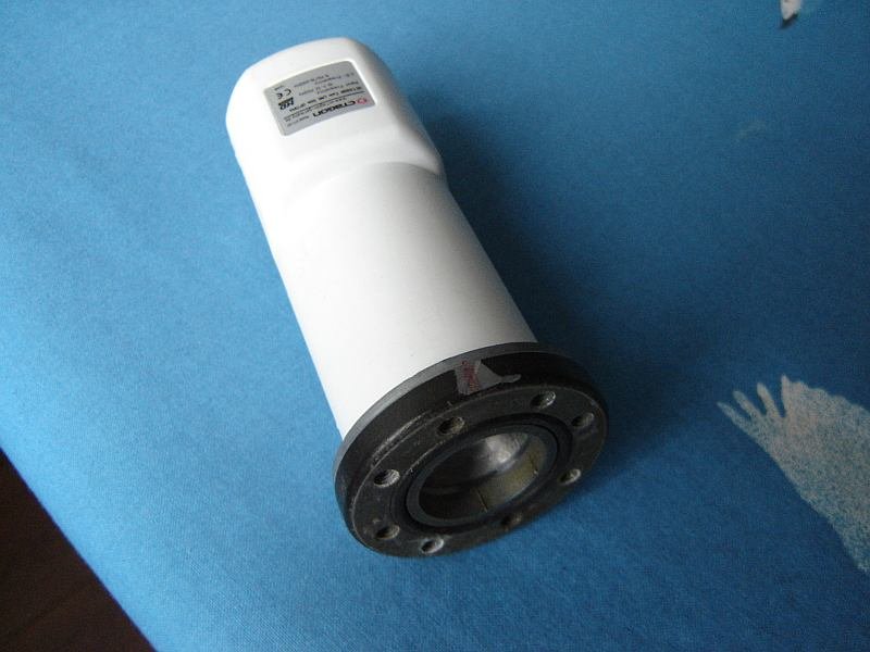

Ik heb al een echte flens LNB van Invacom met een C120 flens, laatste zou ik kunnen bestellen, blijft voor mij de vraag, hoe lang mag/moet de golfpijp zijn vanaf de LNB tot de scalerring.

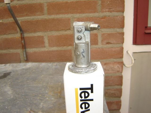

Die lengte is niet kritisch , bij sommigen begint de trechterhoorn meteen bij behuizing waar de elektronica in zit .

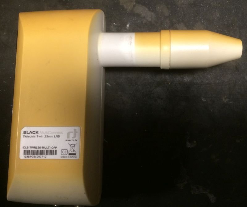

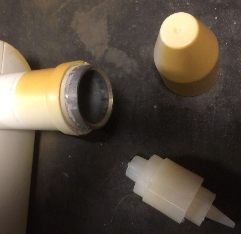

Als je een inverto multiconnect neemt , hoef je niets af te draaien , na verwijderen van de puntkap en de "feedhoorn" heb je een mooi bevestigingspunt voor de flens .
