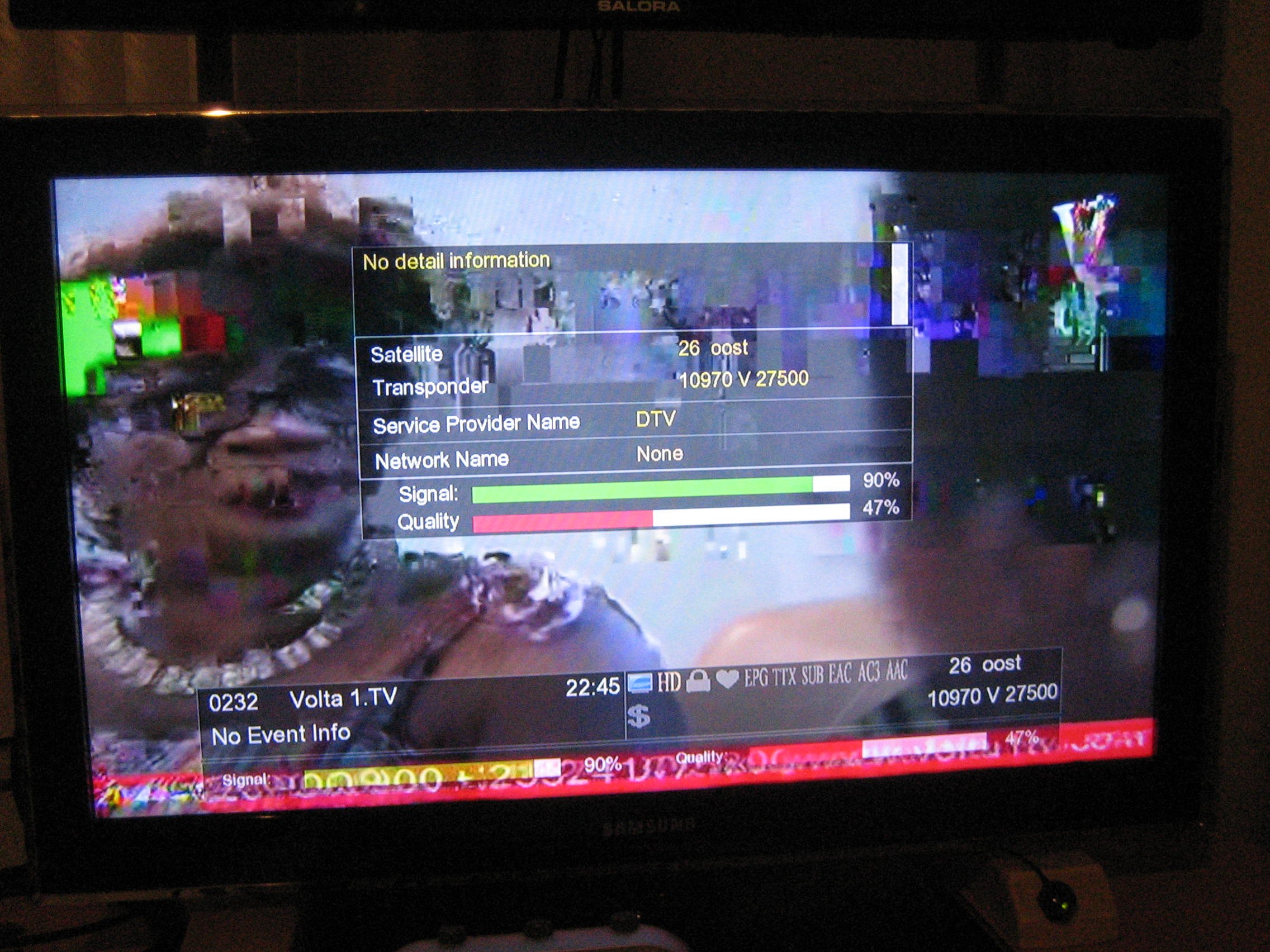

Geen signaal van de MBC zenders op 11270-v Badr 7 wel van 10970-v Badr 7 NW Africa beam maarniet genoeg voor een goed beeld.IMG_0528.thumb.JPG.0450c2a72ed8d37f2b8da2ca213d7674.JPG
Verder ontvangst van 5 transponders van Badr 6 met signaal van 77% tot 95%
Van horen zeggen of zelf uitgeprobeerd?

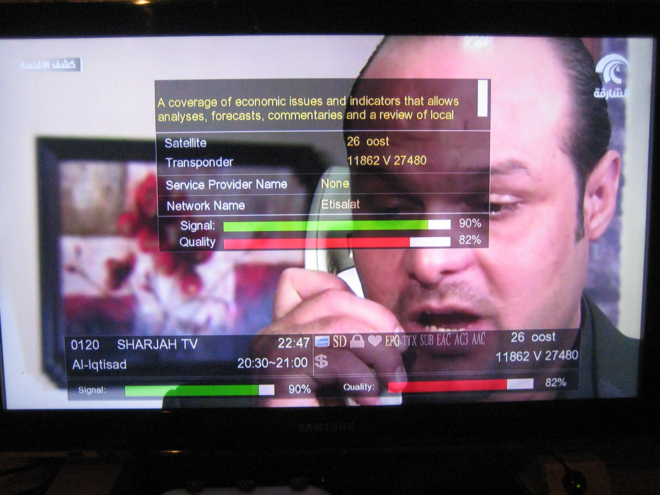

Ik kreeg een "lock" op 2 transponders van Badr5. 12 kanalen op 12284V (FTA) en 17 kanalen op 12265H (alle vergrendeld). Dit is West-Afrika de balk, dus, zou mogelijk zijn om in Nederland te ontvangen

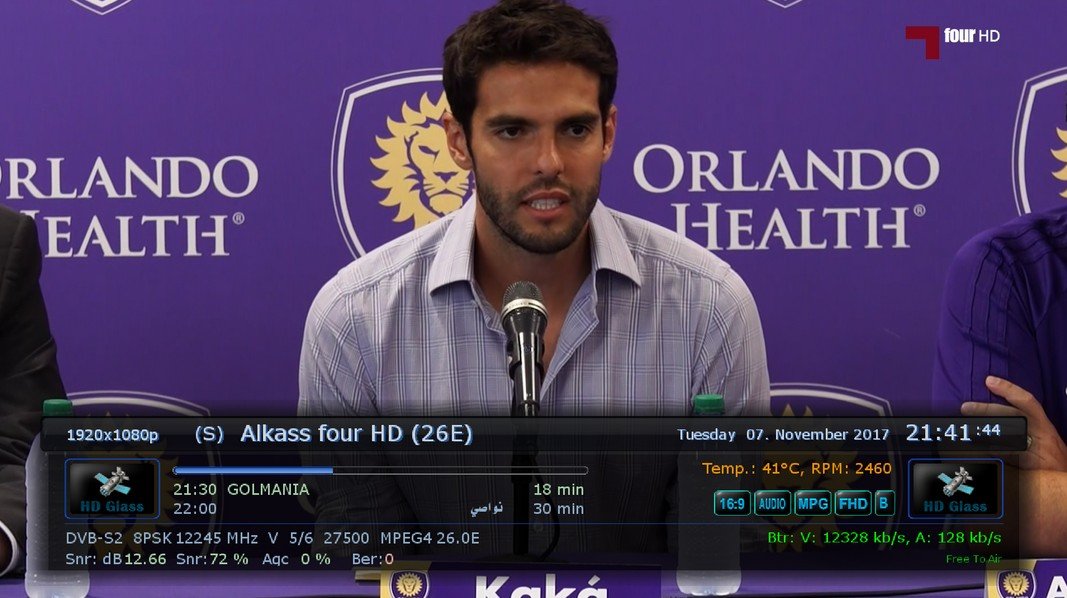

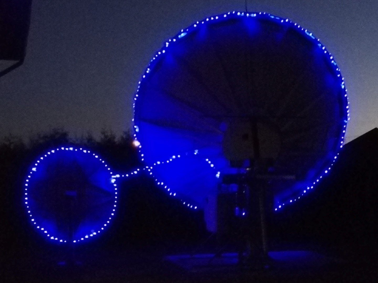

Kreeg 2 meer transponders van 26 * E: 12207V en 12245V. Inhoud misschien niet zo interessant maar kwaliteit van het beeld op sommige HD-kanalen van Qataris geweldig. Video-bitrate gaat soms boven 13000 kb/s. En ik heb al paar mijn antennes met X-Mas lichten ingericht.

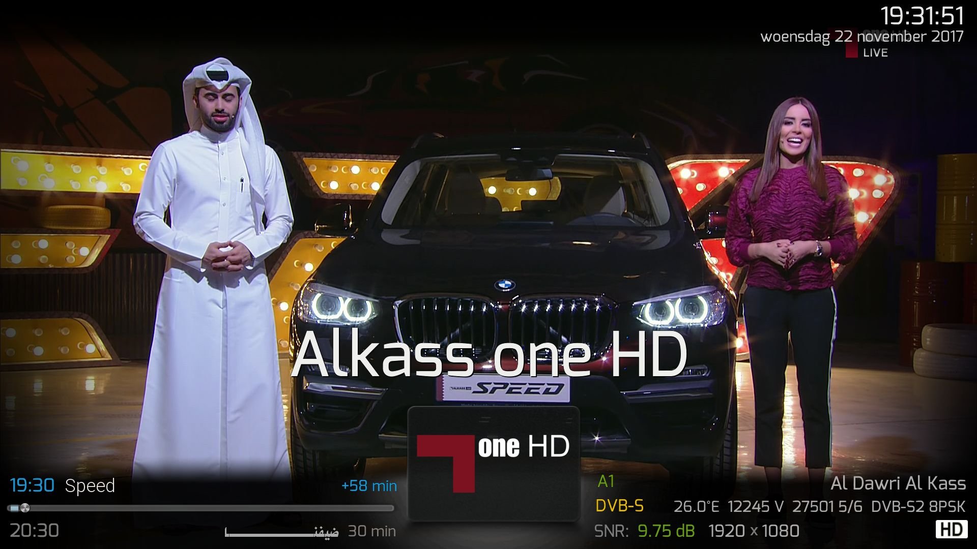

IIk denk te snappen waarom Youri!!!  Update: heb alle mogelijke obstakels uit de weg geruimd, antenne ook iets hoger. De beugel zit goed, dan heb ik ook nog de bevestiging van deze al wat oudere Visiosat vervangen door een andere, want de originele viel niet mee te werken. Nu is de ophanging stevig;  Inverto Black Ultra LNB erin. Elevatie en Azimuth optimaliseren. En.....alles goed, behalve de Al Kass TP, dan moet de antenne iets draaien richting west, heb het over millimeter werk en dan krijg ik die, maar niet geheel stabiel. Maarrrr.... dan is de TV5 HD transponder 12073 dus weg en de rest ook zwakker!  Dat krijg ik niet opgelost tot op heden. De Saoudie HD TP op 12149 vang ik helemaal niet!  Nu denk ik zelf dat de Al Kass TP 12245V wordt weggeduwd het zo maar te zeggen. 12246V is een Astra 2!!   En die komt hier loeihard binnen in West NL!
De 12149 zelfde verhaal of erger, 12148 is Astra2Connect op 23,5 oost. En:  op 28 oost 12148 H zit Sky. Dus dat gaat hem niet worden met een Visiosat 90 CM (100 in verticaal). De openingshoek is te groot. Kortom, All Kass wil nog net lukken als ik de antenne iets wegzwaai (paar mm!) van de Astra2. Dat gaat dan ten koste van de rest :)  Uiteraard zou het met een 120 CM schotel allemaal wel lukken. Het is echt een verhaal van de openingshoek. Aan de andere kant wordt in Spanje weer de Britse satelliet (als die er al aankomt) Astra 2 weggeduwd door BADR4.  It all makes sense...
