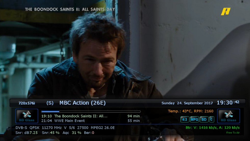

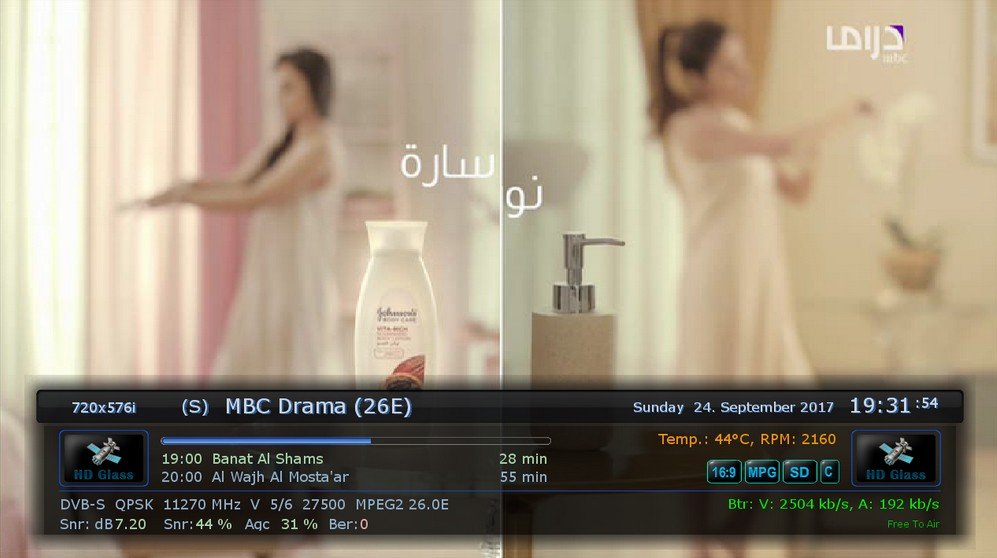

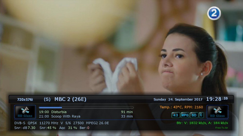

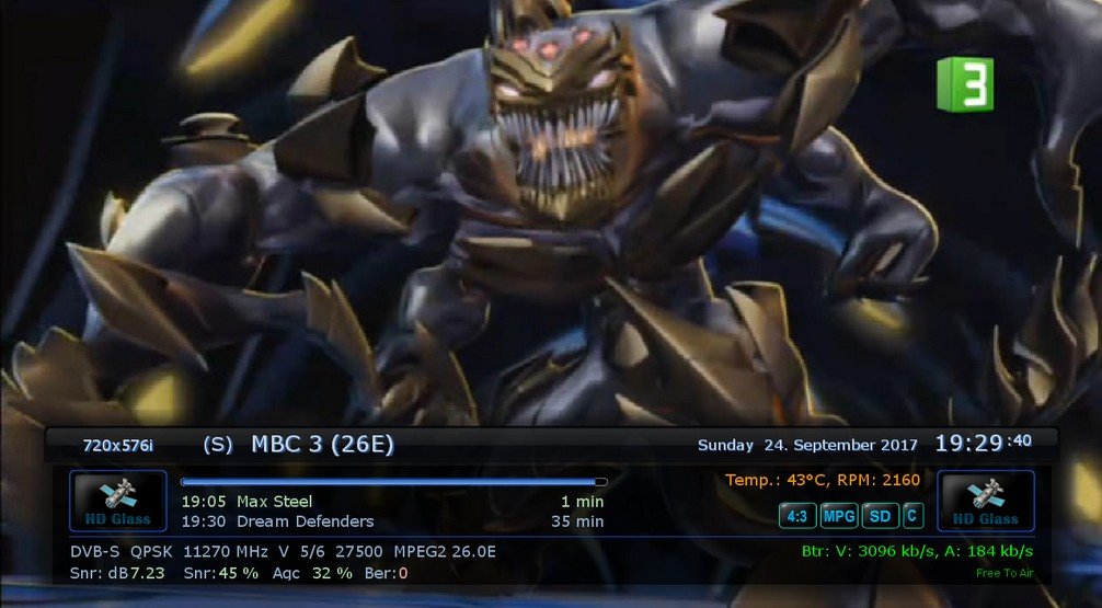

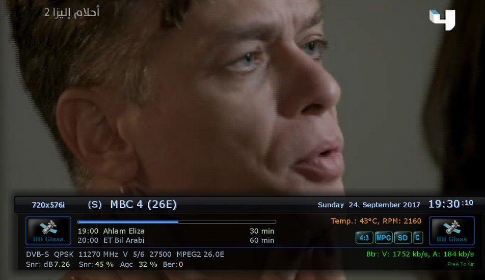

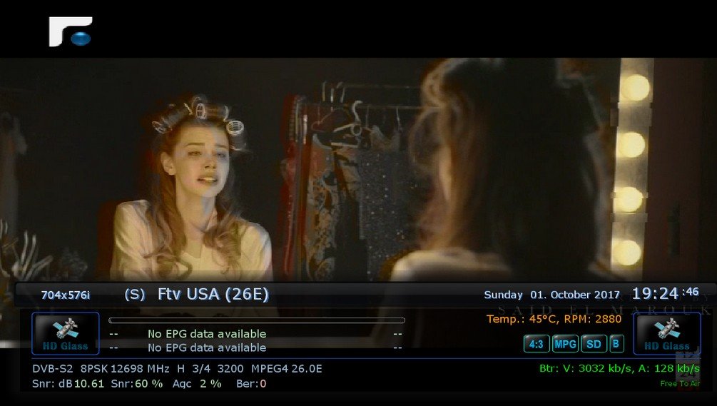

Ftv USA zit op Badr4, ontvang ik ook.
Badr4 is geen probleem in BE/NL

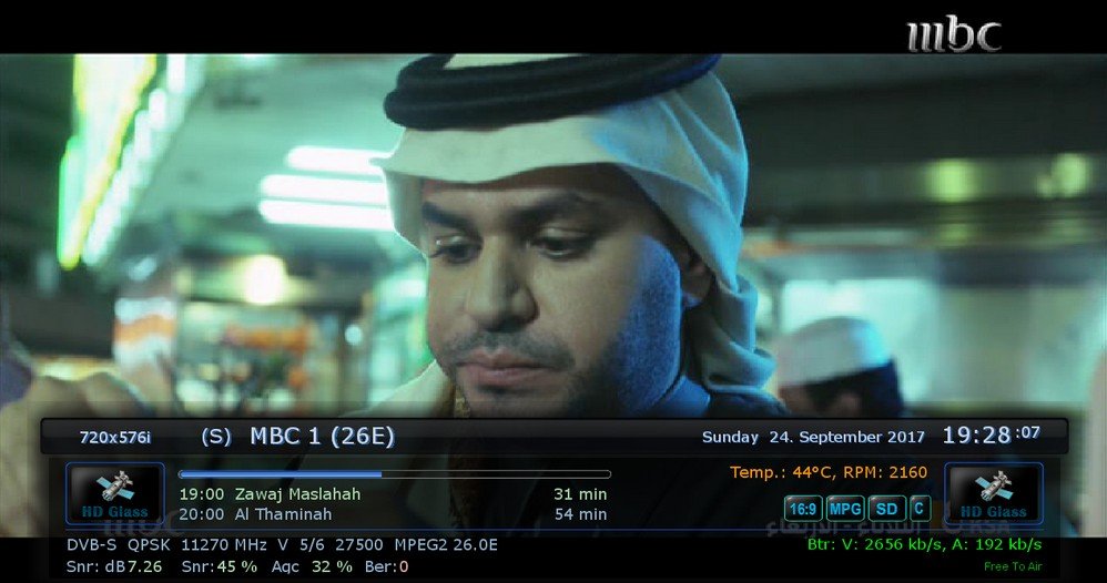

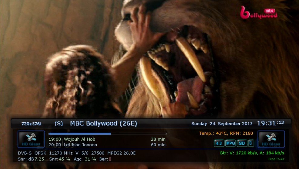

De MBC zenders op 26.0°E, zitten op Badr-7 East MENA beam, en zijn zo goed als niet te ontvangen in  BE/NL
Om MBC zenders te ontvangen in BE/NL, kan je beter de schotel uitrichten op [7.0°W] 11559 V 27500 5/6
Ontvangst is mogelijk met schotel formaat  100cm - 180cm
sat4all Link 1
sat4all Link 2
