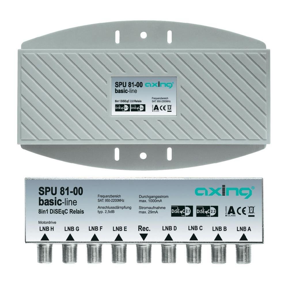

Wist je dat er diseqc-switches bestaan die speciaal een aansluiting hebben voor een rotor die een hogere stroom kunnen verdragen, zie afbeelding.
