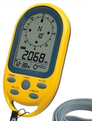

Leuk zou zijn als het tevens een goede satfinder zou zijn. Dus qua uiterlijk en duidelijkheid moet het zoals foto 1 uitzien, ik heb al iets gevonden, zie foto 2, maar mag nog iets professioneler, heeft iemand een goede tip? Alvast bedankt

het zijn geen echt professionele hulpjes
de afwijkingen zijn heel opvallend ook als je er vier verschillende naast elkaar legt hebben ze allemaal een afwijking t.o.v. het echte Noorden
(of gerelateerd aan het Magnetisch Noorden, hoe je het ook wilt gebruiken voor je zonnestand berekening)
je kunt beter de Online kadastergegevens nemen op je iPad of Laptop voor die hoek van het dak t.o.v. zuid
of de best geteste analoge magnetische kompas de Silva Ranger 515

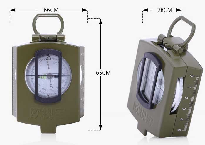

Ik zat zo eens te kijken op internet. Kom ik dit tegen:
Een heel duidelijk afleesbaar militair kompas uit China.
Kun je zo tegen de zijgevel van een huis plaatsen zodat je de precieze dakrichting kunt bepalen.
Je hebt wel een auto nodig om hem te vervoeren.
Is 65cm lang en 66cm breed maar dan kun je de naald natuurlijk wel fantastisch aflezen. :D:D:D
Ach en je weet dat in Nederland het verschil tussen het magnetische noorden en het echte noorden slechts 0,5 graden is in westelijke richting dus daar kun je meteen rekening mee houden.
