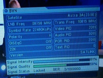

Met de Satlink kan ik gericht op een bepaalde sateliet zoeken. Als ik 23,5 zoek en optimaal richt ziet het eruit zoals foto.
Als ik later zoek naar 19.2 hoef ik niet opnieuw te richten omdat de kop voor 19,2 er schuin naast zit (zoals je zelf perfect uitgelegd hebt)

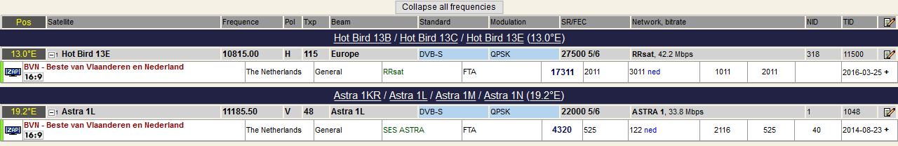

BVN op de Astra 23,5? Dat kan helemaal niet. BVN zit op de Astra 19,2 en Hotbird 13.
En bij een duo-lnb moet de diseqc niet uit staan maar op 1.0.
En BVN op de Astra 19,2  werkt met een SR van 22.000 en geen 27.500.
Alleen BVN op de Hotbird werkt met een SR van 27.500.
aangepast door Sprietje
Dat plaatje geeft te denken, dat er iets helemaal niet goed zit. BVN zit niet op 23oost.
10815 is de BVN-frekwentie op 13oost, namelijk!

Kan enkel maar bevestigen wat Sprietje en a33 aangeven.
Bovendien heb je voor het uitrichten helemaal geen satellietmeter nodig bij een duo lnb en wat die bij jouw aangeeft is compleet fout . BVN kan nooit op de Astra 3. Op de Astra 3 ga je enkel zenders vinden boven de 11620 en dan nog radiozenders. Jij sluit nu die satlink aan op een duo lnb met ingebouwde switch , daarvoor heb je 22 KHz spanning nodig . Die satlink kan je enkel gebruiken om één bepaalde satelliet perfect uit te richten , in jou geval dus zinloos om deze te gebruiken op een duo lnb.
Werk gewoon met je ontvanger ( M7-101 ) , dus tunerconfiguratie , Diseqc A/B , op A astra 1 op B astra 3 en zoals Sprietje zegde op 1.0 , let er wel op dat de spanning voor 22 KHz aan staat.

8 uur geleden zei Bens:
De Satlink geeft aan welke sateliet ik ontvang, dus ik kijk wel naar de Astra op 23.5 graden.
Dat geeft flink te denken over de satlink, als die kennelijk denkt dat BVN op 23 oost zit.
En over het geloof dat mensen hebben in apparaten: Als het apparaat het zegt, dan moet het zo zijn. Dat hangt natuurlijk altijd af, van de voorinformatie (het 'algoritme') die in het apparaat is gestopt. :crazy::crazy::)
Het is als de belastingambtenaar die zegt: De aanslag is juist, want het apparaat zegt het (en ik zelf heb geen idee, hoe ik dat zou moeten beoordelen). ;)
CONCLUSIE (Sprietje had inmiddels ook weer de nodige inhoudelijke toevoegingen gedaan op zijn post):
Als je via je satlink BVN kunt kijken (en dus beeld hebt) op deze frekwentie, is je schotel perfect uitgericht op 13oost. (Ik vertrouw Kingofsat wat dit betreft.)
Edit: en je ontvangt die dus met diseqc 1/4, dus met de 19oost LNB van de gebruikelijke duo-LNBs; omdat de 1/4 poort de default poort is zonder ingesteld diseqc commando.
@grondstof  had het direct bij het rechte eind, met zijn post hierboven.
