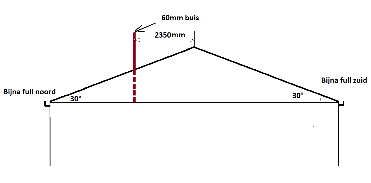

59d9efd3493f4_figuurdak.png.86bd6093619158badc5a63862a42bf1a.pngIk heb het een beetje gehad met mijn Big Bisat.
Ik ga de Wavefield T90 in die laatste zijn plaats zetten.
En mede op datzelfde moment de buis waar de schotel op staat een beetje inkorten.
Reden van dat laatste is simpel dan kan er makkelijker iets aan gedaan worden zo dat nodig zou zijn.
Nu is de vraag wat is de minimum hoogte die de buis moet hebben zodat de schotel zonder problemen over de nok heen kijkt.
De afstand van de buis (center) tov de nok is 2350mm.

Hangt af van de satellieten die je wilt zien , die met de laagste elevatie zijn bepalend

Volgens mij gaat het om een situatie in Portugal en daar staat de Eutelsat 8west precies in het zuiden met een elevatie van ongeveer 47 graden.
Je hoeft dus helemaal geen extra lengte te hebben om te zorgen dat je de signalen over de nok van het dak ontvangt.
Nu kun je wel zeggen dat de Astra 28,2 daar minder elevatie heeft (32,5 graden) maar dan is de afstand tot de nok ook groter. Bovendien is die 32,5° altijd nog meer dan de dakhelling, dus je kunt de pijp afzagen zodat de onderzijde van de schotel iets van het dak afblijft, laten we zeggen 35cm.

In Vlaanderen geldt ongeveer hetzelfde.
Daar staat de Sirius 4,8e op het zuiden en heeft een elevatie van 31,5 graden.
De Astra 28,2 heeft daar een elevatie van 27 graden maar voor die satelliet staat de schotel ook 15% verder van de nok af. Dat is dan 271cm. Dus ook voor die satelliet hoeft de pijp geen extra lengte te hebben.

Als je nog van plan bent satellieten uit een ruimere boog te ontvangen, dan zou ik de schotel niet te laag zetten want dan kun ook satellieten ontvangen die flink oostelijk en westelijk staan.

Nou de satellieten die het meest oostelijk of westelijk staan hebben altijd nog een elevatie van 11 graden.
Als je zorgt dat de onderzijde van de schotel niet lager dan 40cm onder de nok komt, kun je altijd nog alle satellieten ontvangen.
