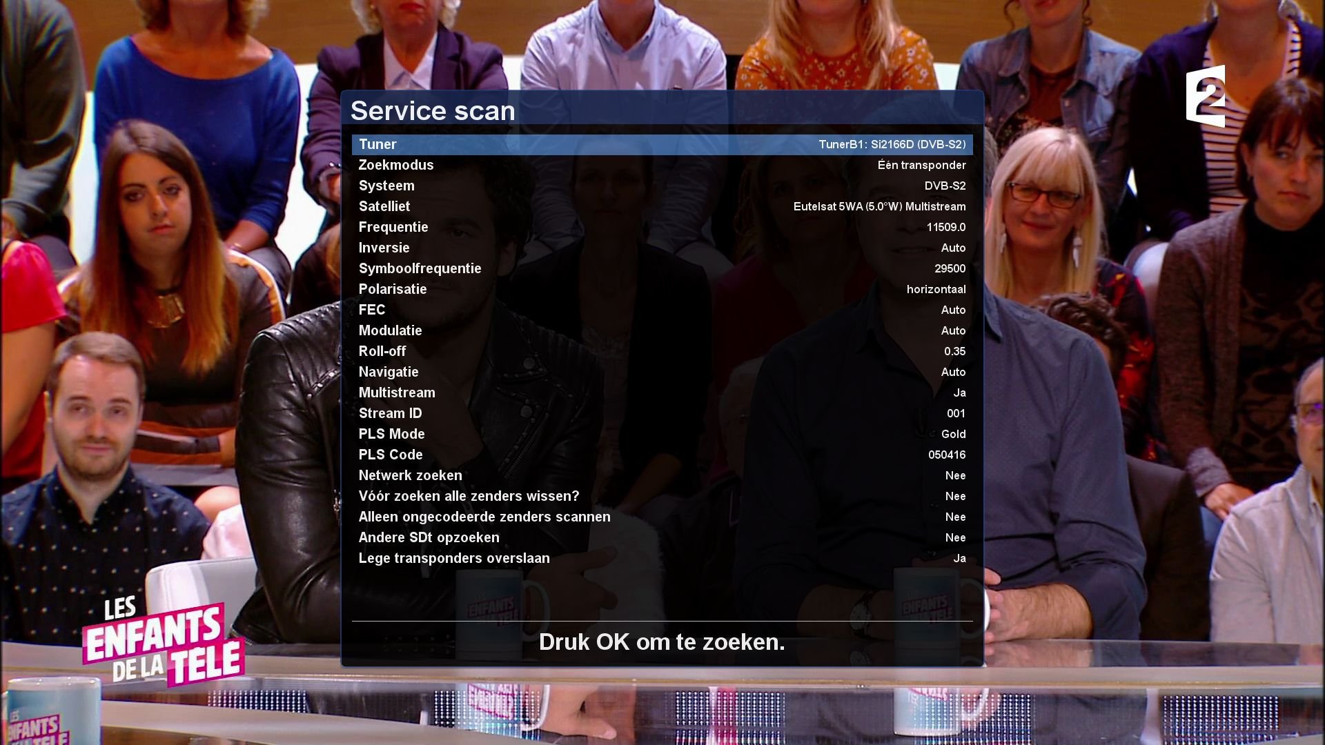

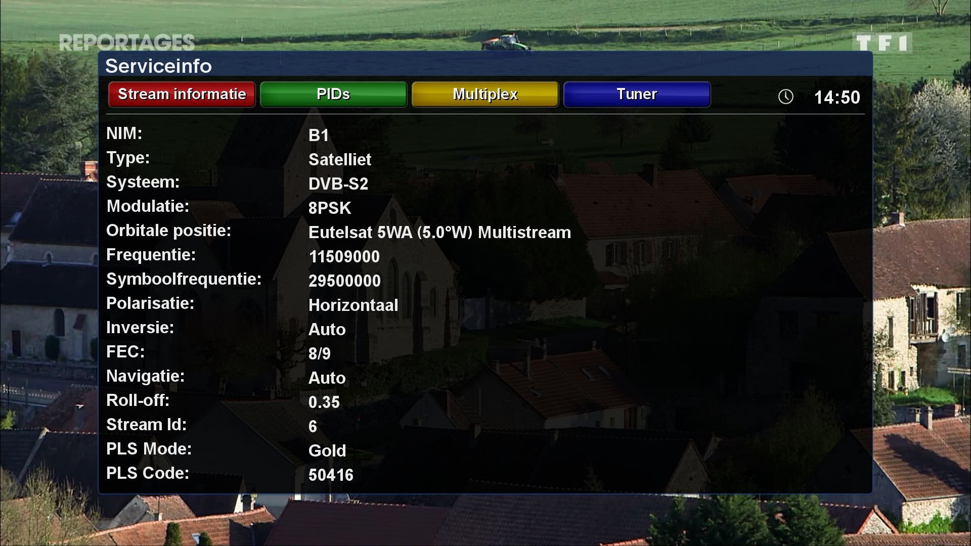

Multistream zenders één voor één inlezen is omslachtig (ingave Stream ID, PLS code, ...)
http://nl.kingofsat.net/pos-5W.php
http://www.flysat.com/e5wa.php
Dus best de multistream transponders toevoegen aan satellites.xml 5.0°W voor franse en italiaanse zenders
of een image (openPLi6, openATV6.1, openHDF6.2,...) nemen waar de multistream transponders reeds standaard in de satellites.xml zitten

  <transponder frequency="11509000" symbol_rate="29500000" polarization="0" fec_inner="6" system="1" modulation="2" pls_mode="1" pls_code="50416" is_id="1"/>
  <transponder frequency="11509000" symbol_rate="29500000" polarization="0" fec_inner="6" system="1" modulation="2" pls_mode="1" pls_code="50416" is_id="4"/>
  <transponder frequency="11509000" symbol_rate="29500000" polarization="0" fec_inner="6" system="1" modulation="2" pls_mode="1" pls_code="50416" is_id="6"/>

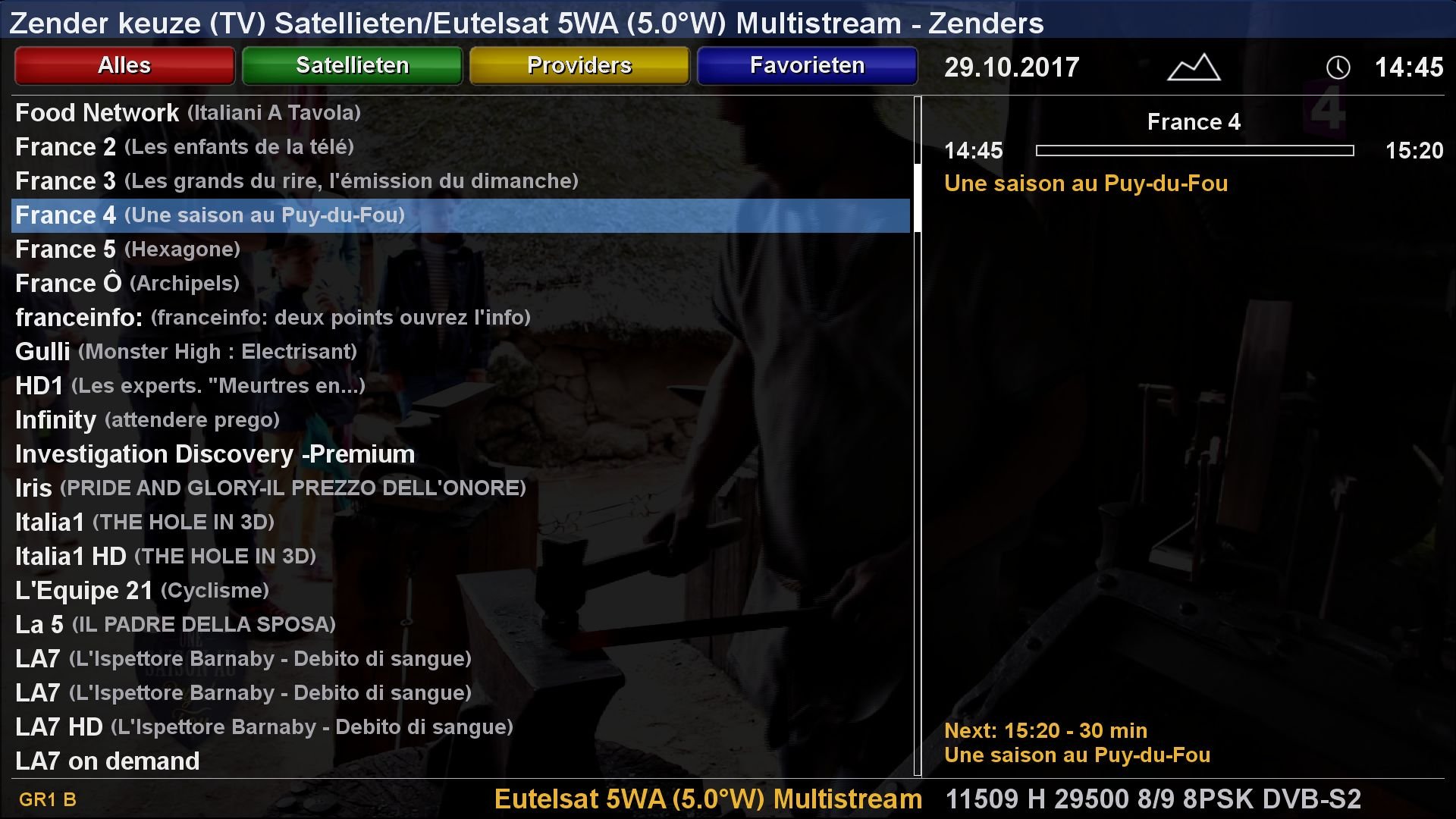

Dat klopt, de zenders zijn ongecodeerd te ontvangen.
Uitgezonderd een aantal zenders die niet tot het standaard TNT pakket behoren, zijn wel gecodeerd.
Franse multistream FTA zenders 5.0°W
vrij te ontvangen in SD:
France Ô
franceinfo:
LCI
PARIS PREMIERE (soms fta)
vrij te ontvangen in HD:
6ter
Arte
BFM TV
C8
CANAL+ (soms fta)
Chérie 25
CNEWS
CSTAR
France 2
France 3
France 4
France 5
Gulli
HD1
L'Equipe 21
LCP
M6
NRJ12
NT1
NUMERO 23
RMC Découverte
TF1
TMC
W9
