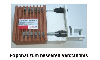

Zeerob Geplaatst: 17 november 2017 Auteur Geplaatst: 17 november 2017 De buitenwanden zijn aan de buitenkant geïsoleerd met een soort piepschuim. Van binnen naar buiten is de muur: - enkelsteens (holle rode stenen) - soort piepschuim - soort glasvezelbehang - soort spagtelputz Het schijnt erg goed te isoleren, en het energielabel is A+. Maar het is lastig om iets aan een muur te bevestigen. De schoorsteen is een van de weinige plekken die niet zo geïsoleerd zijn en waar je dus iets goed aan vast kan maken.
Moderator ceesv Geplaatst: 17 november 2017 Moderator Geplaatst: 17 november 2017 Voor dat soort muren heb je speciale chemische ankers met een huls welke een brug vormt in het piepschuim gedeelte. Gaat niet bestaat niet! 65" 4-K OLED, Vu+ Duo 4K SE BT, Vu+ Solo 4K, Rebox-8500, Rebox-8000, Wavefrontier T-90, Satlook Digital NIT, Megasat HD5 Combo Gebruik je een advertentie blocker? Maak dan een uitzondering voor onze website. Zonder advertentie (inkomsten) kan deze site niet voortbestaan.
Tonskidutch Geplaatst: 17 november 2017 Geplaatst: 17 november 2017 (aangepast) Thermax deuvels van Fisher of voor het grote werk Dosteba Schwerlastanker plaat gebruiken in WDVS gevels of de volgende keer als je een betonnen dak stort dit even in de beton trillen 17 november 2017 aangepast door Tonskidutch When It's Cold I'd Like To Die Moby
Moderator ceesv Geplaatst: 17 november 2017 Moderator Geplaatst: 17 november 2017 Dat bedoel ik! Gaat niet bestaat niet! 65" 4-K OLED, Vu+ Duo 4K SE BT, Vu+ Solo 4K, Rebox-8500, Rebox-8000, Wavefrontier T-90, Satlook Digital NIT, Megasat HD5 Combo Gebruik je een advertentie blocker? Maak dan een uitzondering voor onze website. Zonder advertentie (inkomsten) kan deze site niet voortbestaan.
