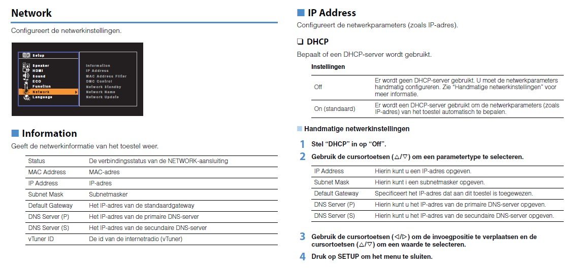

Tonskidutch Geplaatst: 3 november 2017 Geplaatst: 3 november 2017 (aangepast) 13 uur geleden zei marcow: De Tplink moet men een Lankabel worden aangesloten op de Lan aansluiting van de Yamaha RX -V475 om internetradio te ontvangen. dat is een vaststelling het setup menu van de Yamaha RX-V475 (link naar online handleiding) en dan kun je ook het webinterface oproepen van je Yamaha om aan de pC de instellingen nog eens te doorlopen 3 november 2017 aangepast door Tonskidutch aanvulling pC - webinterface No Rhyme No Reason LTJ Xperience, Jackson Sloan

marcow Geplaatst: 5 november 2017 Auteur Geplaatst: 5 november 2017 Beste , In de handleiding van de Yamaha Receiver staat als je Router DHCP ondersteunt je in principe niets hoeft te definieren bij Netwetinstellingen voor de Yamaha Ik heb inmiddels een andere WIFi repeater aangesloten ( Fritz ) maar dit geeft ook geen resultaat. Moet ik misschien de receiver terugzetten naar fabrieksinstellingen Mvg Hans
marcow Geplaatst: 8 november 2017 Auteur Geplaatst: 8 november 2017 Beste, Ik zie nu in het internet menu van de YAMAHA AV RX -V475 links bovenaan een slotje staan en als ik de optie DHCP aanklik zie ik links onderaan de melding MEDIACARD verschijnen. Dit had ik i het verleden niet . Ik kan nu ook geen wijziging doen in het menu. Ik denk dat de Mediacard geblokkeerd is of stuk is Is mijn conclusie juist. Ik kan mij nog herinneren dat de installatie met DHCP in het verleden wel goed ging . Mvg
