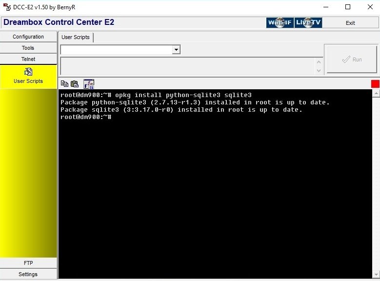

Wanneer je de .ipk zelf download en manueel vanaf de box installeert, worden de ontbrekende files automatisch bijgewerkt.
Wil je de 2 ontbrekende files zelf installeren doe je dat met telnet command:
opkg install python-sqlite3 sqlite3
zelf getest met Pli6 op dm900

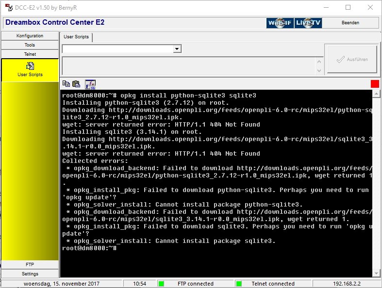

Hallo Satmaat,
Ik dacht, dat het goed zou gaan, maar ik kwam de volgende problemen tegen mbt webradio:
Via installatie ipk kreeg ik de volgende melding: /bin/sh: -c: line 0:syntax error near unexpected token '('
/bin/sh: -c: line 0: ópkg install/temp/enigma2-plugin-extensions-webradiofs-15.92-all(1).ipk
Voorgang voltooid!
Via telnet:

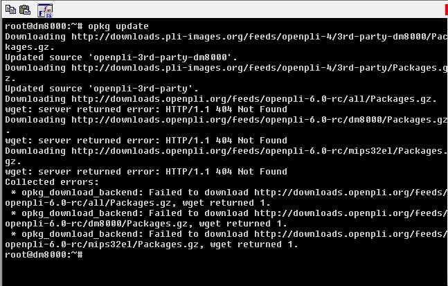

Probleem is dat jij met openPLi-6-RC (release candidate) werkt; de feeds daarvan zijn niet meer actief, daar nu er een OpenPLi 6.0 Stable release is voor de DM8000.
Er zijn een aantal opties:
1)- flashen naar DM8000 OpenPLi 6.0 Stable release, zodat de feeds en updates werken
2)- de ontbrekende bestanden zoeken en zelf manueel installeren
3)- de update feeds manueel wijzigen in de map /etc/opkg
Beste is optie 1 (DM8000 OpenPLi 6.0 Stable release
