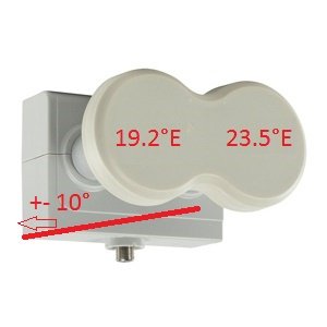

Ik heb een bestaande schotel van 90cm offset met een bestaande Single LNB. Ik heb nu een duo lnb gekocht voor astra 19 en astra 23. Mijn schotel staat reeds correct gericht op de astra 23° en ik heb de duo lnb met "23" geplaatst op de huidige positie van 23°...
Problemen: slechts 43% signaal vooa astra 19° en astra 23° waar ik vroeger 100% signaal had ontvang ik nu nietsmeer! ... ik heb een samsung smart tv met Diseq instellingen 1/2,1/3,1/4...maar helpt allemaal niet. Ik ontvang dus met de Duo lnb enkel astra 19° en geen astra 23° (de ontvangstkop van astra 23° zit in de bestaande opening waar voorheen
ook astra 23° werd mee ontvangen.
Iemand een oplossing?

heb je hem ook ongeveer +-10° schuin gezet

Ja ook geprobeert... de lnb van 23° zit in de houder en de lnb voor astra 19° zit los ervan aan de rechterkant (als je naar de voorkant van de schotel aankijkt)
levert zelfs minder kwaliteit op dan gewoon horizontaal. (heb de lnb ongeveer 10° naar rechtsboven gedraaid) de lnb voor astra 19° zit dan iets hoger dan de lnb voor astra 23°

Het is me gelukt...de instellingen in de tv (Diseq) moeten aanpassen...ik heb de lnb beetje schuin geplaatst.
Resultaat: Astra 19°: 77% signaal & Astra 23° 100% signaal
Wel loopt de tv vast bij het omschakelen van vrije Duitse zenders naar Gecodeerde Tv Vlaanderen zenders (ik heb een abonnement bij Tv Vlaanderen). Dan moet ik de tv herstarten en dan werkt de decodering weer. Zal van de losse CAM module afhangen, ik heb geen sat-ontvanger maar zit ingebouwd in mijn Samsung TV.

De lnb van de Astra 19,2 moet lager staan dan de lnb van de Astra 23,5 die in de klem staat.

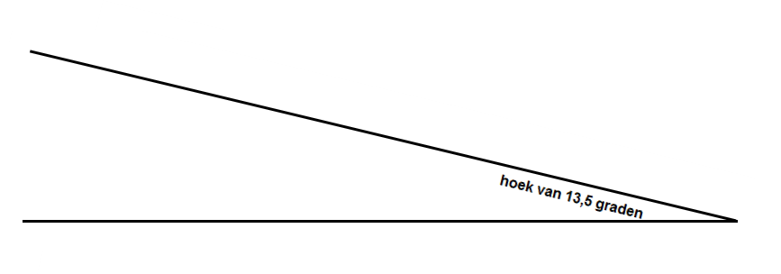

13,5 graden lijkt mij voor de triple LNB.
Voor de duo LNB is het 12 graden volgens mij.

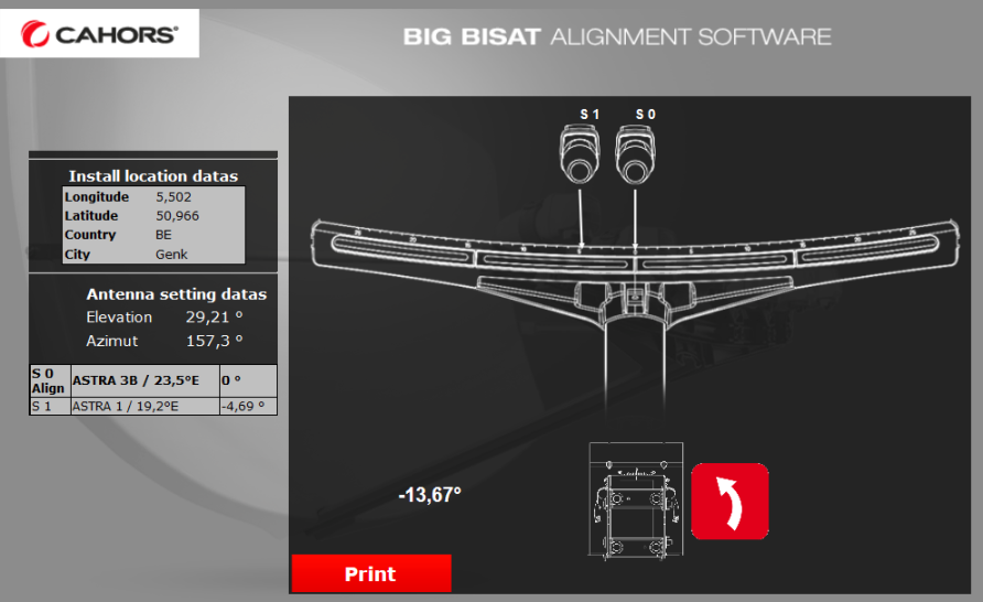

Bij mij is die 12 graden de uitkomst van arctan ( hoogteverschil / houranglehoekverschil ) voor Genk
Volgens mij zou dat de formule voor dish tilt moeten zijn.
(zie de discussie in dit topic: https://www.sat4all.com/forums/topic/353039-azimuthverschil/?do=findComment&comment=2389842  )
Met Genk 50.9661N, 5.5021E
elevatieverschil 30.22-29.22=1.00 (afgerond)
hourangle verschil 15.12-19.85=4.73 (afgerond)
en de atan daarvan =11.93 graden
(zonder afrondingen kom ik op  12.00 graden.)
Wat is hier mis?
