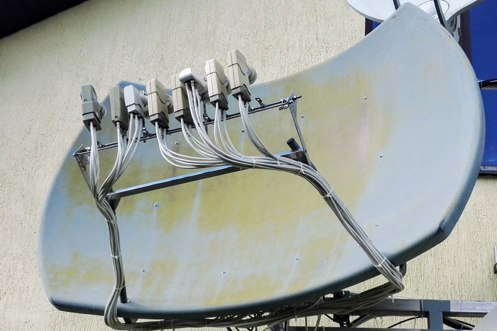

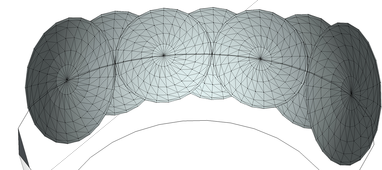

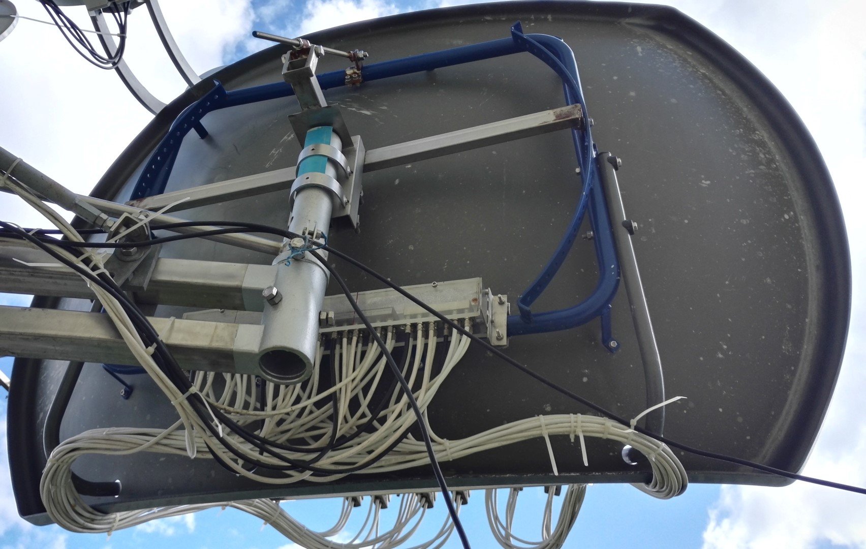

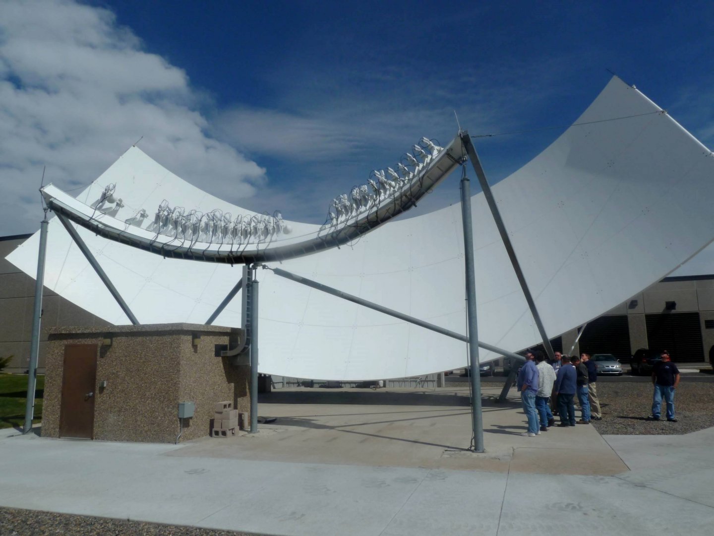

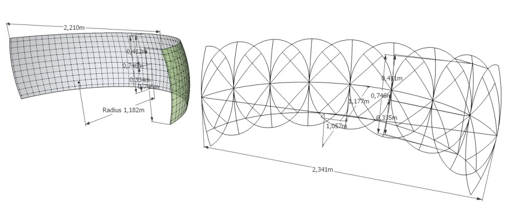

Sprietje Geplaatst: 20 december 2017 Geplaatst: 20 december 2017 (aangepast) Beste Dennisdaf Nou die lijst is niet zo lang hoor wat echte multifocus schotels zijn. Laten we het beperkt houden tot schotels die gewoon te koop zijn in Europa en die ook een rail hebben waarop je de diverse lnb's kunt verschuiven. Dat zijn dan in volgorde van versterking van veel tot minder: Wavefrontier T90 Maximum E-85 (of hieraan gerelateerde merken) Cahors (Visiosat) BigBisat Wavefrontier T55 Een tweede eigenschap die een echte multifocusschotel heeft is dat de gehele schotel scheef gezet kan worden, de zogenaamde schotelskew of tilt. Daarnaast heeft Cahors nog schotels die meerdere satellieten kunnen ontvangen maar waar je dan speciale lnb-houders voor nodig hebt. Ook Technisat heeft een paar multifeed schotels waarvan de bekendste de Multytenne is. Een schotel voor multifeed ontvangst herken je aan het feit dat die breder is dan hij hoog is. Je kunt het zien als een aantal schotels die naast elkaar geplaatst zijn. Ik laat je daar wat afbeeldingen van zien. Een belangrijk feit is dat elke lnb maar een gedeelte van de schotel gebruikt. 20 december 2017 aangepast door Sprietje

Tonskidutch Geplaatst: 27 januari 2018 Geplaatst: 27 januari 2018 heb je bijdrage over het hoofd gezien, beste Sprietje gaaf plaatje, zie je wel dat je de hele gevel kunt gebruiken van een gebouw ! Love Is A Shield Camouflage
