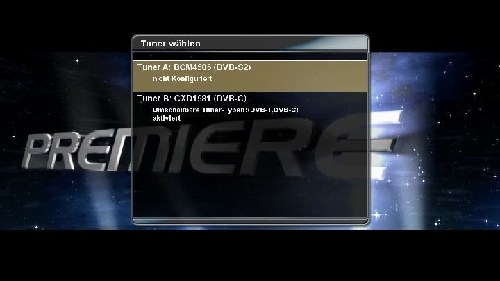

Tonskidutch Geplaatst: 4 februari 2018 Geplaatst: 4 februari 2018 (aangepast) Morgen, kan het zijn dat er een bug in de dagelijkse newnigma zit voor de dm7020HD bij wizard / setup geeft ie enkel dvb-c of dvb-t tuner aan zie screenshot of heeft deze receiver echt twee tuners en dus ook dvb-c 4 februari 2018 aangepast door Tonskidutch aanvulling image Monna Lisa Ivan Graziani
Tonskidutch Geplaatst: 4 februari 2018 Auteur Geplaatst: 4 februari 2018 inderdaad er is zonder dat ik het wist een tuner B aanwezig... toestel van oude vriend / bij familie opgesteld Monna Lisa Ivan Graziani

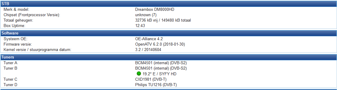

Mojo Geplaatst: 4 februari 2018 Geplaatst: 4 februari 2018 Bij mijn DM800 geeft ie dit aan: Terwijl op tuner C DVB/T en DVB/C geactiveerd zijn. You know when you've been shagged. I like receivers who give me pleasure.
Tonskidutch Geplaatst: 6 februari 2018 Auteur Geplaatst: 6 februari 2018 raar maar het blijkt zo wel te kloppen bij newnigma, die activeert dvb-s2 tuner eerst als er signaal op staat... en na een NRW lijstje voor Unitymedia erop gezet te hebben is er ook direct beeld op de zenders dus alles werkt wel Monna Lisa Ivan Graziani

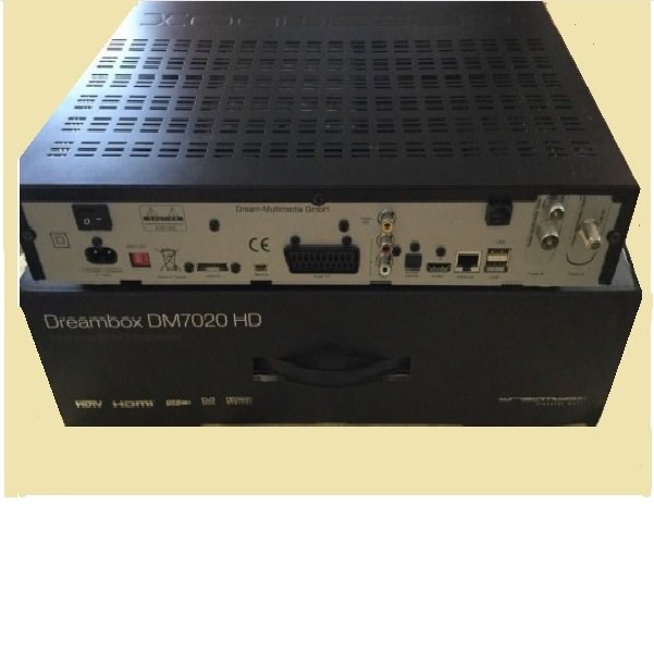

smetje limb.BE Geplaatst: 24 maart 2018 Geplaatst: 24 maart 2018 (aangepast) en je kan natuurlijk ook de ontvanger effe open doen he en aan de achterzijde moet je zeker de tuners kunnen zien ..coax aansluiting 24 maart 2018 aangepast door smetje limb.BE Db. 900UHD 2X. 4x twin lnb 1x bosat 1.50m .Dreambox 7020hd v1& v2 . Dreambox 800 Db 8000 1x. Db 800se Db 2X 500HD Sab unix triple 2x. Xsarius Galaxy 4K. Gigablue trio. Gigablue Quad Plus. Zgemma H7 Cabel en Sat Samsung UE65MU7070 4K Ultra HD Smart LED Samsung UE46F6650SSXXN led 1x LG 60"lb 870v

Tonskidutch Geplaatst: 26 maart 2018 Auteur Geplaatst: 26 maart 2018 ik heb er geen moeite mee dat er uiteindelijk iets anders op moet maar om te vervolledigen; deze oude 7020hd (versie 1) staat bij een kennis die geen schotel heeft maar unitymedia kabel hij is van een gestorven vriend die niet aan een ander image wilde beginnen en de duitse kennis kent ook enkel newnigma als GUI en ja het is duidelijk dat tuner A dus niet aangesloten is zonder de receiver te hoeven openen kan ik dat zo zeggen thanks smetje Monna Lisa Ivan Graziani
smetje limb.BE Geplaatst: 26 maart 2018 Geplaatst: 26 maart 2018 zo zou die er dan uitzien en de software is ook al van 2016 zag ik ...dus kan wel eens een update gebruiken Db. 900UHD 2X. 4x twin lnb 1x bosat 1.50m .Dreambox 7020hd v1& v2 . Dreambox 800 Db 8000 1x. Db 800se Db 2X 500HD Sab unix triple 2x. Xsarius Galaxy 4K. Gigablue trio. Gigablue Quad Plus. Zgemma H7 Cabel en Sat Samsung UE65MU7070 4K Ultra HD Smart LED Samsung UE46F6650SSXXN led 1x LG 60"lb 870v

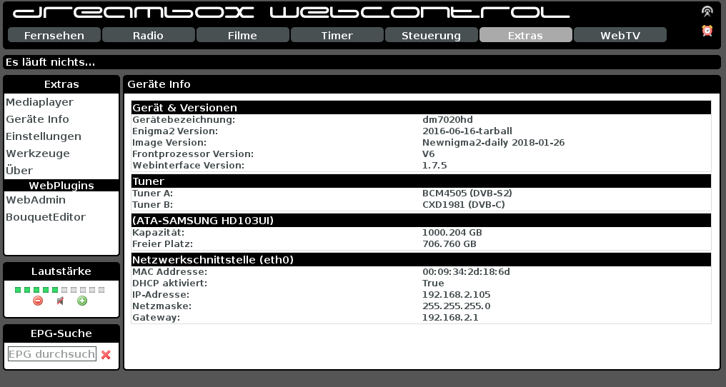

Tonskidutch Geplaatst: 27 maart 2018 Auteur Geplaatst: 27 maart 2018 smetje limb.BE zoals je had kunnen zien in mijn reactie stond destijds de dagelijkse van 26 januari 2018 erop het heeft overigens geen zin een tuner voor dvb-s2 te configureren als er geen coax aan gesloten is beschouw het topic c.q. vraag als opgelost Monna Lisa Ivan Graziani
