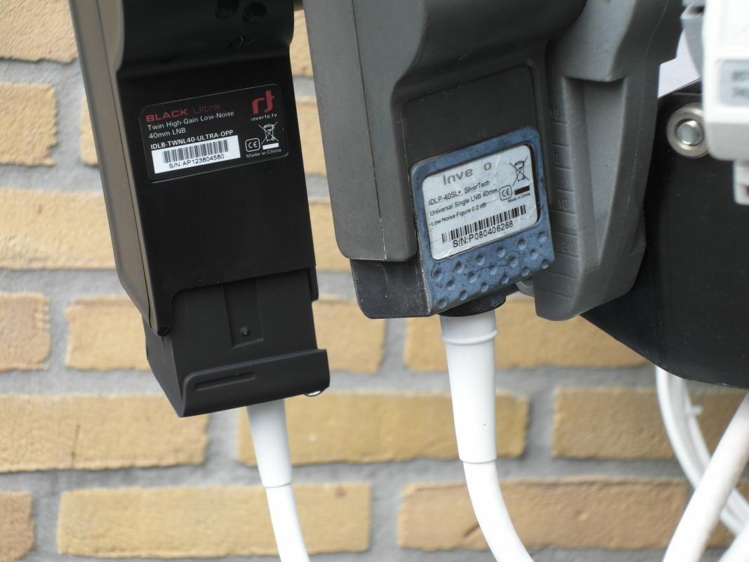

ries Geplaatst: 1 maart 2018 Geplaatst: 1 maart 2018 Ik heb een zelfde effect gehad met een inverto black ultra, gedurende een jaar steeds slechter ontvangst bij regen. Uiteindelijk gewoon stuk gegaan. In dezelfde LNB houder een oude inverto IDLP-40SL gestoken en weer uitstekende ontvangst.

Sprietje Geplaatst: 1 maart 2018 Geplaatst: 1 maart 2018 Nee, een verkeerde afstelling of grootte van de schotel kan geen reden zijn dat de lnb's kapot gaan. Wel belangrijk is dat de regenkapjes omlaag getrokken zijn anders kan er water in de coax lopen maar ook in de aansluiting van de lnb. Ik gebruik al 10 jaar de Inverto Black Ultra Quad en heb nog nooit problemen gehad.

stevie-v Geplaatst: 1 maart 2018 Geplaatst: 1 maart 2018 (aangepast) 3 uur geleden zei paaltjens: Waarop baseer je dat , dat de Alps kwa degelijkheid beter zou zijn ,dan de Inverto Black Ultra ? Ik waag dat te betwijfelen , immers..............kwaliteit en degelijkheid bij LNB's gaan nog altijd samen . Ik heb twee schotels met enkele Alps lnbs en enkele Black ultra lnbs, na enkele jaren gebruik te hebben gemaakt van beide merken lnbs heb ik sommige Black ultra lnbs al moeten vervangen en de Alps die er nog langer hangen ook werken nog probleemloos. Gescheurde kapjes en geen signaal meer waren de problemen die ik ondervonden heb met de Black ultra’s. De Alps lnbs lijken niet stuk te krijgen en daar heb ik dan ook nog geen problemen mee gehad. Daarbij zie je het verschil ook in degelijkheid als je beide lnbs bekijkt. 1 maart 2018 aangepast door stevie-v VU solo 4k ,twin satelliet tuner en 1 kabel tuner en VU solo se v2 ,dual kabel tuner...E85 Maximum multi focus schotel en een Triax 88cm schotel met een 2 way Triax lnb rail....5.0w 0.8w 4.8e 9.0e 13e 19.2e 23.5e 28.2e....VTI 14.0.5 - 6 Inverto black ultra twin lnb's en 2 Alps twin lnb's, Nvidia shield tv.

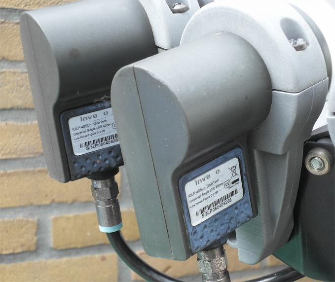

Sprietje Geplaatst: 1 maart 2018 Geplaatst: 1 maart 2018 De vier inverto-lnb's die ik in Zuid-Spanje gebruik, hebben al 10 jaar in de intense zon gehangen met in de zomer bijna dagelijks zonkracht 9 en 10, iets wat in Nederland niet voor komt. Ik heb al vele kunststof tuinmeubelen van gerenommeerde merken naar de vuilstort kunnen brengen omdat door invloed van de UV-straling alles aan gort gaat maar niet de kapjes van de Inverto-lnb's. Zou het kunnen dat jullie neppers hebben gekocht?
