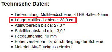

Sprietje Geplaatst: 3 maart 2018 Geplaatst: 3 maart 2018 Klopt, in de rail zitten maar op één helft slobgaten. Ik heb dat al uitgelegd waarom. Je kunt de rail symmetrisch zetten dus dat hij links en rechts even lang is vanaf de arm en je kunt hem asymmetrisch zetten voor het geval je in het midden een zwakke satelliet wilt ontvangen en erg ver uit het midden een sterke. Volgens mijn berekening kun je met die rail inderdaad van 9e tot 28,2e kunnen ontvangen op die rail op een Gibertini 100. De rail is 38cm lang waarbij de buitenste klemmen effectief 35cm hart op hart van elkaar kunnen staan. De twee buitenste lnb's moeten 298mm hart op hart van elkaar staan dus heb je nog ruim 5cm over. Dat de rail bol naar de schotel gemonteerd moet worden komt omdat de buitenste lnb's ook ongeveer naar het midden van de schotel gericht moeten staan. Zou de rail recht zijn, dan kijkt de lnb een stuk naast de schotel.

Sprietje Geplaatst: 3 maart 2018 Geplaatst: 3 maart 2018 Wat kunnen jullie toch slecht Googelen. De lengte van de rail staat gewoon op internet bij een bekende Duitse webshop, zie bijlage. En ja, door de slobgaten is de rail schuin te zetten. In het geval die erg schuin moet staan als je satellieten wilt ontvangen dier erg oostelijk staan, kun je de slobgaten ook nog iets groter maken.
Gast Geplaatst: 3 maart 2018 Geplaatst: 3 maart 2018 50 minuten geleden zei Sprietje: Wat kunnen jullie toch slecht Googelen. De lengte van de rail staat gewoon op internet bij een bekende Duitse webshop, zie bijlage. En ja, door de slobgaten is de rail schuin te zetten. In het geval die erg schuin moet staan als je satellieten wilt ontvangen dier erg oostelijk staan, kun je de slobgaten ook nog iets groter maken. Beste Sprietje, Wij kunnen prima Googelen hoor; deze beschrijivng had ik allang gezien op de Duitse webshops ,. maar dat bedoel ik niet. Mijn vraag was , of de Fafal Nowaro LS-40V3-4 multirail, een andere rail dus, wellicht langer zou kunnen zijn dan 38cm ! Daarover heb ik in de beschrijving van deze multirail niets kunnen vinden op de Duitse Webshops , of zijn alle multirails van Gibertini even lang ; dat zou kunnen.
Sprietje Geplaatst: 3 maart 2018 Geplaatst: 3 maart 2018 Kijk naar de afbeelding die ik geplaatst heb op donderdag 13:14uur. Stel de grootte op je scherm zo in, dat de gaten in de klemmen precies 40mm zijn. Dit is de standaard maat van de hals van een gewone lnb. Dan kun je opmeten dat de rail 38cm is. Makkelijk hè?
Gast Geplaatst: 3 maart 2018 Geplaatst: 3 maart 2018 Als je het weet , is natuurlijk alles in het leven makkelijk Bedankt in ieder geval voor de verwijzing.
