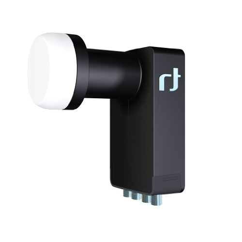

Jürgen, dat is geen duo-lnb maar een single-lnb
@Blaze je moet nu geen sprookjes gaan vertellen. Is een duo-lnb waarvan de koppen 55mm van elkaar staan hetzelfde al een duo-lnb waarvan de koppen 48mm van elkaar staan. Je moet nu toch echt eens ophouden mijn adviezen in twijfel te trekken.
Ik lees maar wat op de site van inverto staat hoor , staat een tekening bij met de koppen het verschil dat ik zie is 4° tegen 4,3° , en dat zal dan die 7 mm zijn zeker 55 mm en 48 mm is 7 mm verschil .
Die verkoper zou in principe ook moeten weten wat hij meegeeft , kan daar morgen eens naar bellen om te zien wat hij daar van vind .

Bij de lnb met 2 aansluitingen gaat het om een schotel van 85cm breed waar hij op past, bij de lnb met 1 aansluiting gaat het om een schotel van 80cm hoog waar hij op past.
Ik zeg ook niet dat jullie geen gelijk hebben hé , ik ken er niets van , wat ik wel weet is dat ik nu te weten kom dat de duo lnb van tvv niet goed is voor in Spanje op een triax 78 te gebruiken .
Dit terwijl ik het zo al jaren gebruik en dan nog met 19.2 in de hals wat volgens mij jaren terug zo werd aanbevolen door tvv , ik geef wel toe soms heb ik vooral dan op VTM al eens een seconde stilstaand beeld , maar is ook enkel op VTM .
Dus ik zaterdag in de shop omdat ik voor thuis een nieuwe decorder wou , en zo kwam het ter sprake , en die verkoper zij mij dan ook dat die lnb van tvv daarvoor niet geschikt was , dus ik dacht oké wil dit wel veranderen om mijn installatie te verbeteren, en die man heeft deze meegegeven .
Dus als jullie zwart op wit beweren dat dit niet zal werken , moet ik die lnb terug doen naar de winkel, maar volgens hun website hebben ze die met 1 aansluiting niet .
desnoods moet ik online die ergens anders bestellen .
volgens de verpakking zou ik nu deze hebben http://www.inverto.tv/lnb/99/twin-monoblock-23mm-lnb-430-for-80cm-dish
Sprietje ,
je schrijft : Dit is de duo-lnb die wel prima past op een Triax 78: http://www.inverto.tv/lnb/100/single-monoblock-23mm-lnb-40-for-80cm-dish
en dit staat daar bij op de site van inverto
Deze Monoblock LNB was speciaal ontworpen voor dubbele satellietontvangst van Eutelsat's Eurobird op 9 ° Oost en Hotbird-satellieten op 13 ° Oost. Hoewel deze LNB hoofdzakelijk op maat is gemaakt voor de Italiaanse markt, kan deze worden gebruikt voor de ontvangst van satellietuitzendingen (op een schotelantenne van 80 cm) van elke twee satellieten op een onderlinge afstand van 4 °.
Staat ook bij dat de schotel 80 cm moet zijn , en werkt deze ook met Astra , zijn misschien domme vragen in jullie ogen , sorry daarvoor maar ik kan er niet meer aan uit hoor :(

Zo , alles ligt netjes klaar voor mee te nemen naar Spanje , nieuwe  triax 88 in combinatie met de inverto IDLB-TWNM22-MNO43-8PP .
Nieuwe coax kabel word gemonteerd met compressie connectoren beide van Hirschmann .
Mijn triax 78 die nu in Spanje staat ga ik hier in Belgie plaatsen ter vervanging van mijn 64 cm , blijft er één vraag over , Welke lnb zou ik hier best voor mijn 78 cm gebruiken ?
Ik heb de tv vlaanderen duo maar die zou niet zo goed zijn voor een 78 cm .
Sprietje had er één door gegeven van inverto maar die heeft maar één aansluiting , en in Belgie zou ik er twee moeten hebben .
Op zoek naar de geschikte lnb duo voor triax 78 cm met twee aansluitingen ( of toch maar de tvv lnb gebruiken )
