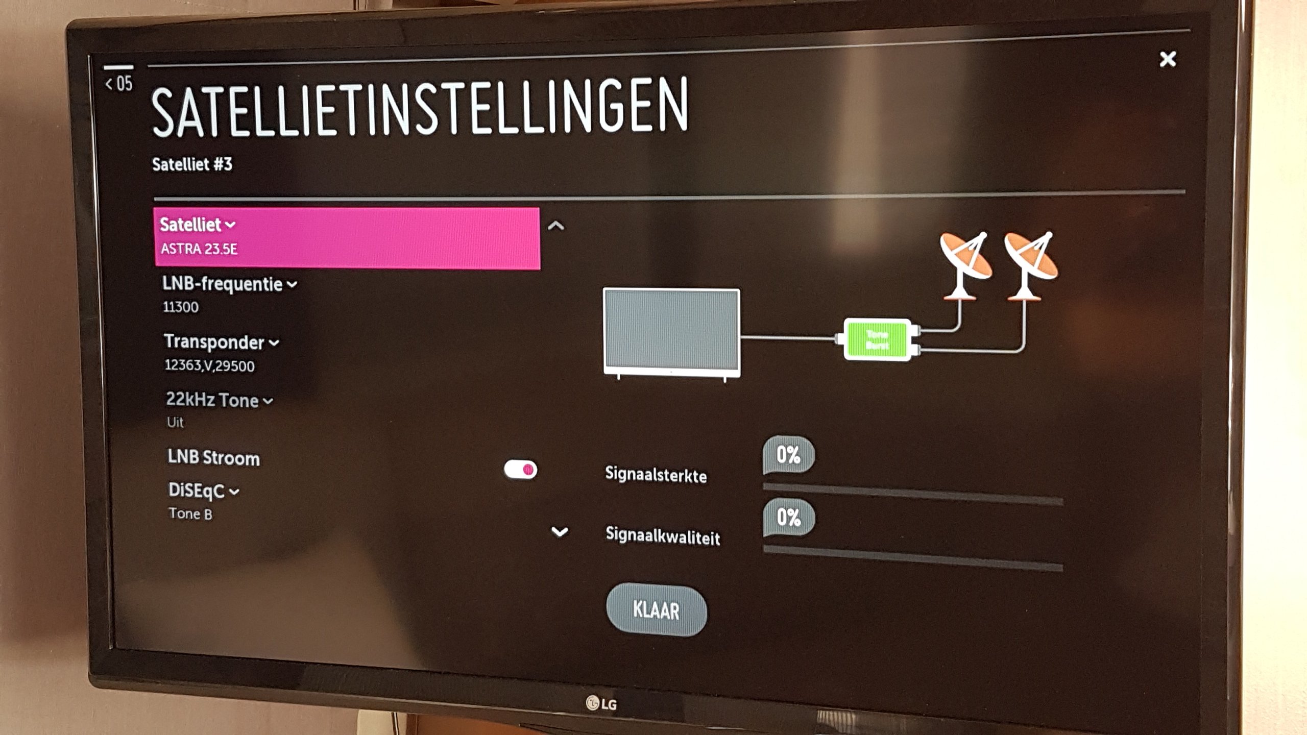

Ik heb vandaag geprobeerd om nieuwe aparatuur te installeren, voor het ontvangen van sateliet-tv.
Helaas krijg ik op geen enkele manier een signaal te zien in zowel mijn tv, als op de satfinder.
- schotel staat in de goede richting, uiteraard moet ik dat finetunen... Maar de meter staat echt op 0.0000
- TV is een LG 24 MT49S
- LNB is een GT-MO3 Univ Monoblock (10.7 - 12.75Ghz)
Ik heb heel veel verschillende varianten van de instellingen gebruikt.... Maar zonder succes.
Op de foto een van de pogingen...
De tv geeft vooraf de keuze voor canaldigitaal, lijkt daar ook voor geschikt.
Het lijkt wel alsof er obv wat de tv geeft toch geen power op de lnb komt...
Adviezen over de instellingen die ik nog zou kunnen proberen zijn welkom

zet je lnb frequentie eens op 10600mhz
Dreambox. 2X 900UHD   4x twin lnb 1x bosat 1.50m .Dreambox 7020hd v2 Dreambox 800 Dreambox 8000  Dreambox 800se
Dreambox 2X 500HD   Sab unix triple    Xsarius Galaxy 4K gigablue trio Gigablue HD Quad Plus  Zgemma H7 Cabel en Sat
dat was de default.... deze frequentie was een poging om te kijken of dat het probleem was...
Bedoel je de 10600mhz in een range, of exact die zetten?
En op de lnb staat 10.7 - 12.75 Ghz... dus 10.6 lijkt me niet ok
aangepast door bbaardwijk

Hallo Sprietje,
Nav uw reactie heb ik de LNB (zonder schotel) met een kortere kabel, met gegoten (niet zelf gemonteerde) F-connectoren geprobeerd.
Als ik u goed begrijp zou ik dan hoe dan ook wel een percentage > 0 moeten krijgen?
Dat is helaas niet het geval.
Dus de volgende mogelijkheden:
- TV geeft geen power (of geen power voldoende) op de lnb, ondanks dat de menu instelling dat wel aangeeft.
- LNB is stuk
- de instellingen van mijn LG kloppen nog niet (ik heb uiteraard die andere frequenties en ook 22 Hz tone geprobeerd).
Ik kan helaas dinsdag pas de LNB laten checken....
Is er een manier om te meten of de tv stroom afgeeft op de kabel?
De instellingen met DisEqC tone A of B of met 22 kHz aan, komen het meest overeen met mijn situatie.
Maar bieden dus geen oplossing
groeten,
Bert

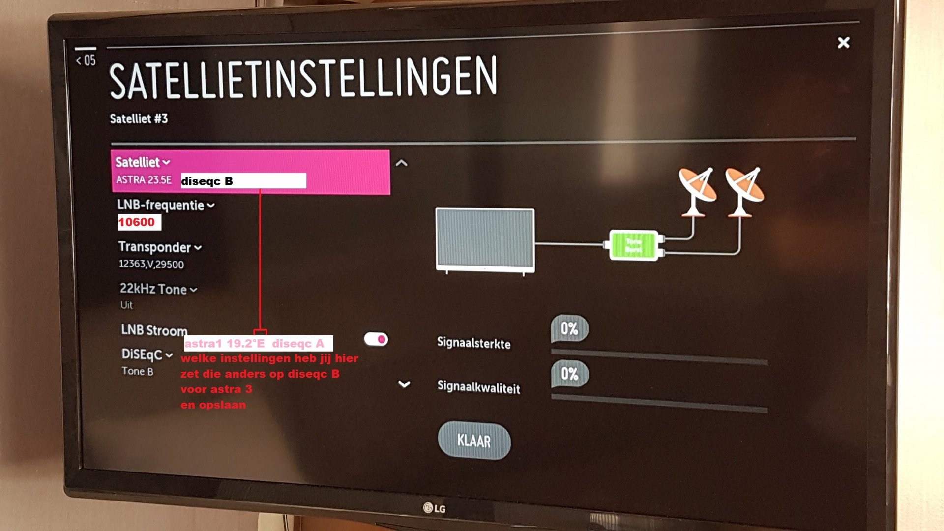

22 kHz aan zetten
ASTRA1 (19,2°) op 1/4 of op A
ASTRA3 (23,5°) op 2/4 of op B

Opnieuw dank voor de reactie.
In die richting had ik al iets geprobeerd....
Maar dan alleen icm met die gegoten kabel (dus niet de schotel zelf, die staat helaas te ver weg voor die gegoten kabel).
22 kHz aanzetten begrijp ik....
Dat kan bij deze tv alleen als ik bepaalde LNB frequenties instel
ASTRA3 (23,5°) op 2/4 of op B  dat begrijp ik niet.
Bedoel je daarmee de DiSEqC ???
Ik weet het niet zeker.... maar het heeft er veel van weg dat ik bij deze tuner moet kiezen.... 22 kHz of DiSEqC (als ik DiSEqC aan heb staan, dan kan 22kHz niet aan).
Ik krijg de indruk dat, wat ik ook probeer, de kwaliteit op 0% blijft staan.

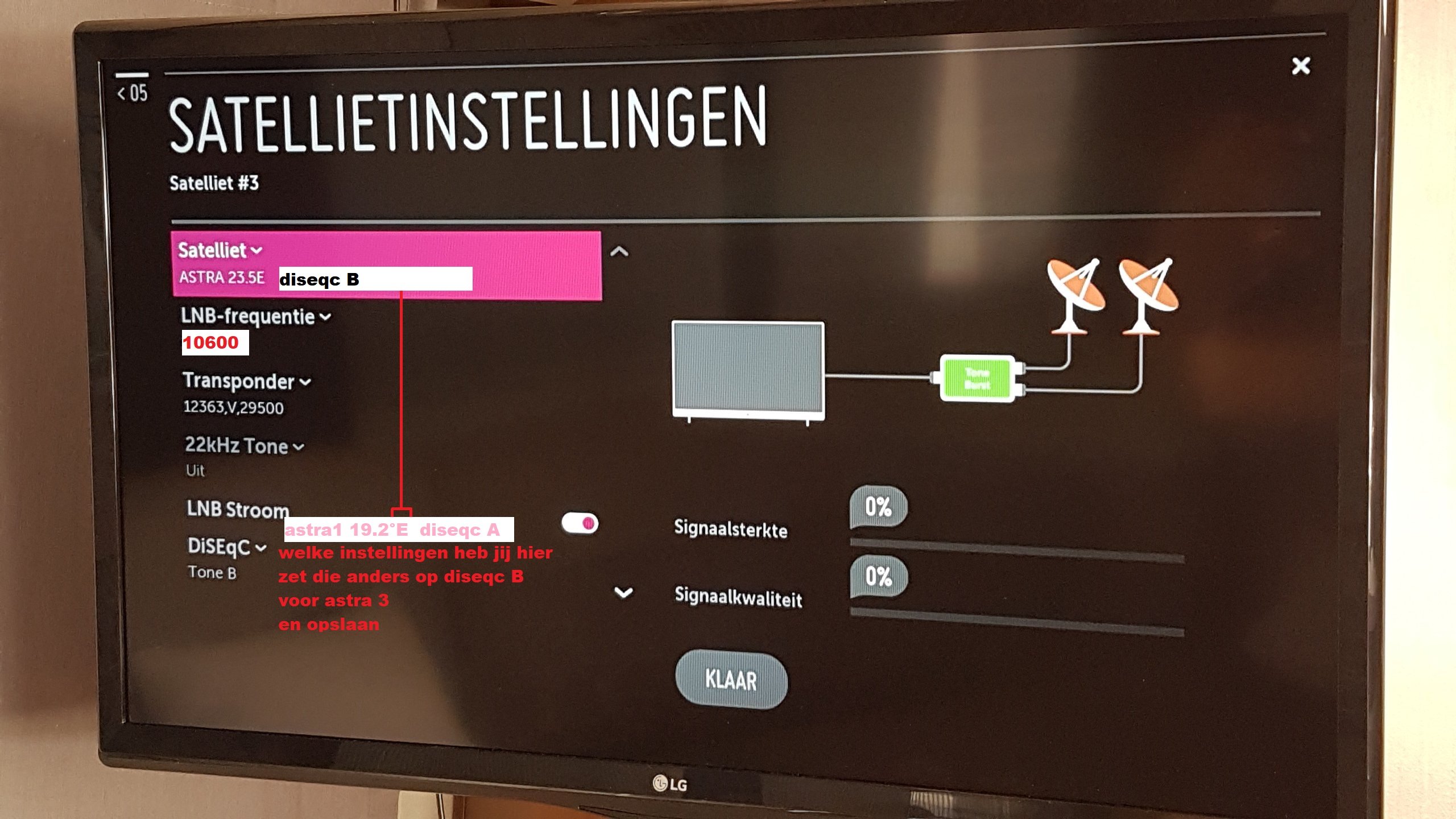

probeer eerst jou tv zo eens in te stellen
zie foto

14 uur geleden zei smetje limb.BE:
zie foto
Goede tip?
Ik zou in ieder geval ook de 22kHz tone aan zetten en de LNB stroom aan zetten want die lijkt nu uit te staan.
