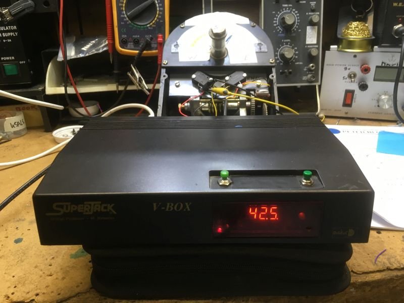

Toevallig vorige week de stuurkast (SuperJack V-Box) voor de 1.8 CM AJAK  veranderd .
Destijds de elektronica vervangen door de printplaat van een SG2100 motor , nadeel is dat je niet meer gebruik kon maken van de teller in het display .
Een V-Box en veel andere positioners kunnen maar 2000 pulsen aan , genoeg voor systemen waar 6 , 8 of 10 pulsen / gr.  worden gegenereerd .
Maar een arc van 160 of 170º met 38 p/gr is voor die teller niet te doen .

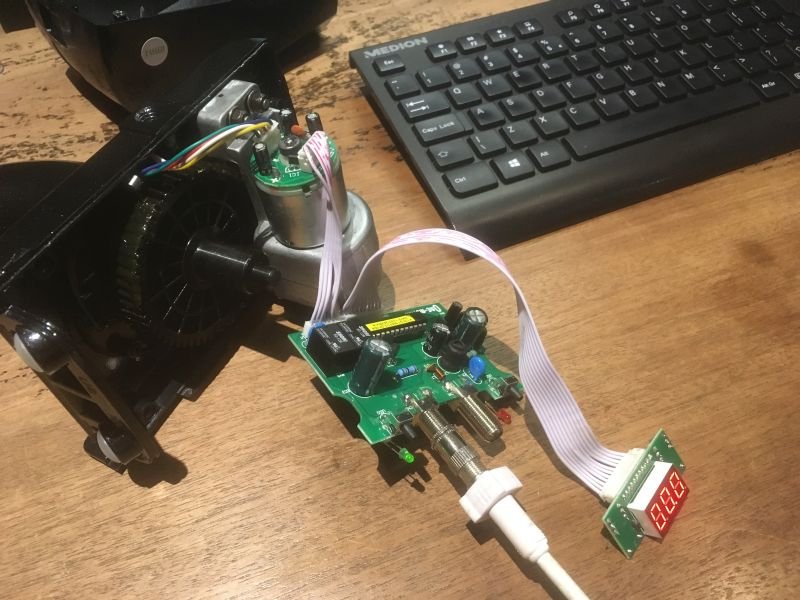

Sinds enkele jaren is er een rotor op de markt , PREMIUM PXM-PLED met een ingebouwde display welke de actuele sat positie zou aangeven .
Uit nieuwsgierigheid heb ik er maar een besteld en alvorens open te maken , eerst getest .
De aanduiding in de display is niet de sat positie maar hetzelfde als de aanwijzer aan de pijp onder op de motor maar word wel met een nauwkeurigheid van 0.1º aangegeven .
Een beetje een tegenvaller maar toch goed werkbaar in de praktijk , na enige tijd weet je dat bij Astra 19.2º  , 14.7. hoort  ( de laatste punt geeft aan dat het een oostelijke positie is)

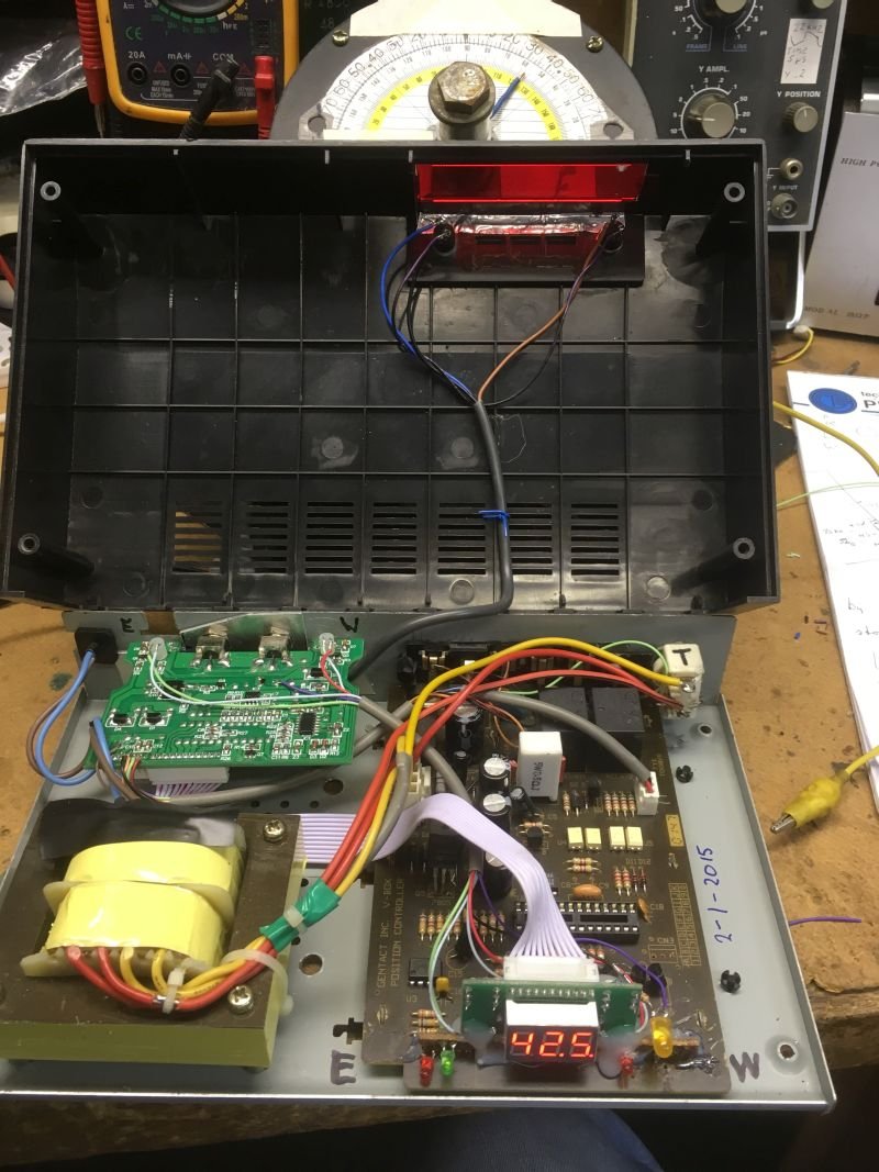

Uiteindelijk toch maar de elektronica met de display uit die nieuwe motor in de stuurkast gebouwd .
Aan de printplaat van deze motor zitten 2 drukknoppen voor handmatig sturen naar Oost en West , deze heb ik in de bovendeksel van de stuurkast gebouwd .
Hiermee kun je snel even kijken of er signaal verbetering is te verkrijgen zonder dat je de opgeslagen posities veranderd , tenzij je deze via het motor menu opslaat .
Om het helemaal optimaal te maken moet er aan de Ajak ook nog een schakelschijf met schakelaar komen voor het 0-punt .
Door met deze nieuwe elektronica het commando  "Naar Referentie" te geven , word na het bereiken daarvan , de teller gereset naar 00.0
Een manier om van motor-hour angle terug te rekenen naar sat-longitude, staat volgens mij hier uitgewerkt: https://www.vdr-portal.de/forum/index.php?thread/119617-grundlagen-und-winkelberechnungen-für-h-h-diseqc-motor-antennenanlagen/#post1171123
Zo te zien programmeurs die weten wat ze doen, als ik een paar van hun topics zo doorlees, dus ik vermoed dat het klopt.
Al gebruiken ze (op de USALS manier) de 'traditional' hour angle waarden, denk ik, en niet de 'modified hour angle' waarden van de 'modified motor angles setup' van de meer gevorderde moteraar. Maar die correctie is desgewenst natuurlijk simpel toe te voegen.
